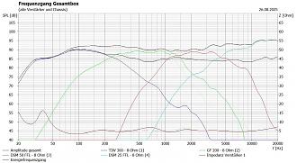

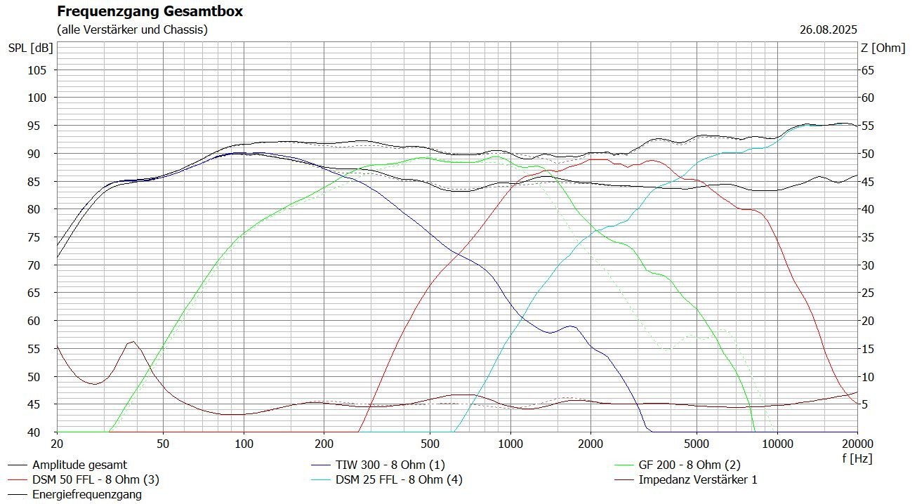

    erstmal ein herzliches "Hallo" im Forum, ... und deine Idee finde ich ganz hervorragend.
    Ich habe dies in Boxsim simuliert und komme auf ein Ergebnis. Ich habe es angehängt.
    Zunächst würde ich das Volumen von 20 Liter beibelassen, das reicht dicke auch für den GF200, eine leichte Positionierungsänderung der Chassis in der Höhe macht fast nichts aus, sodass eine Gehäusegröße auch belassen werden kann. Der GF200 benötigt allerdings in der Weiche eine kleine Änderung, anstatt 33 µF würde ich einen 22 µF Kondensator einsetzen. Dann sollte es passen.
    Grüße aus der Toskana von Deutschland, Karlsruhe

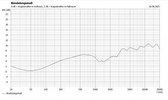

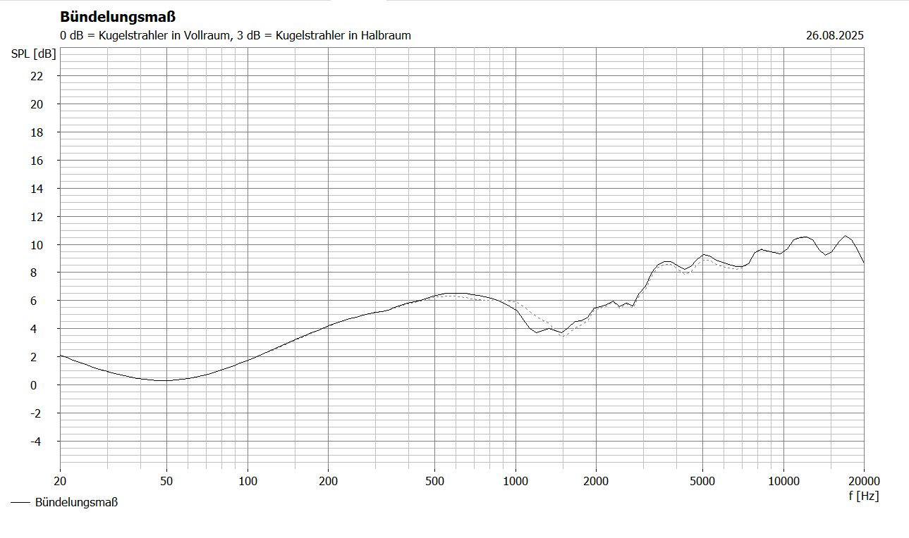

        Zweite Meinung: Mache das nicht, Frequenzgang und Abstrahlung sind viel schlechter als beim Original. Das wäre jammerschade, denn die Atlas C 5 ist super.
        Zur Erläuterung: der F-Gang auf Achse alleine sagt nur wenig über den Klang aus, die Abstrahlung sollte innerhalb gewisser Grenzen sein, um einen natürlichen Klangeindruck und saubere Stereoabbildung zu erreichen. Achte auf "Bündelung" und "Sonogramm".

            für diejenigen die eine fundierte Aussage über die Änderung selbst anschauen wollen, hier das Original, ... und ich bezeichne das als minimale Änderung.

            Jürgen, hast du überhaupt die Simulation angeschaut, vermutlich NICHT, denn sonst würdest du "sind viel schlechter" nicht behaupten.
            Im Gegenteil, der Bremsklotz/oder Flaschenhals AL170 wird durch einen richtigen Treiber ersetzt!
            du kannst dies auch so als meine Meinung stehen lassen.

              Hallo Timo, mein Fehler: Unter Atlas Compact war bei mir das "Default" gespeichert. Also Kommando zurück.
              ABER; der TE möchte den GF 200 ganz oben, insofern ist auch deine Simu nicht korrekt, ich habe das mal verschoben, kann man machen, aber dann sollte der GF 200 ganz oben, darunter der MT, darunter der HT sitzen. Richtig?

                      So könnte man das machen, wobei ich den HT etwas leiser stellen würde. Ist sogar etwa besser als das Original weil der Oberbass etwas höhere Bündelung hat.
                      Und statt 100µF nur 80 vor dem GF 200, spart Geld und der F-Gang ist glatter. Das Volumen dicht packen mit Steinwolle.
