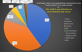

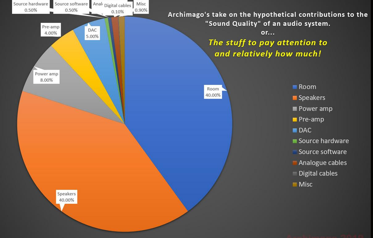

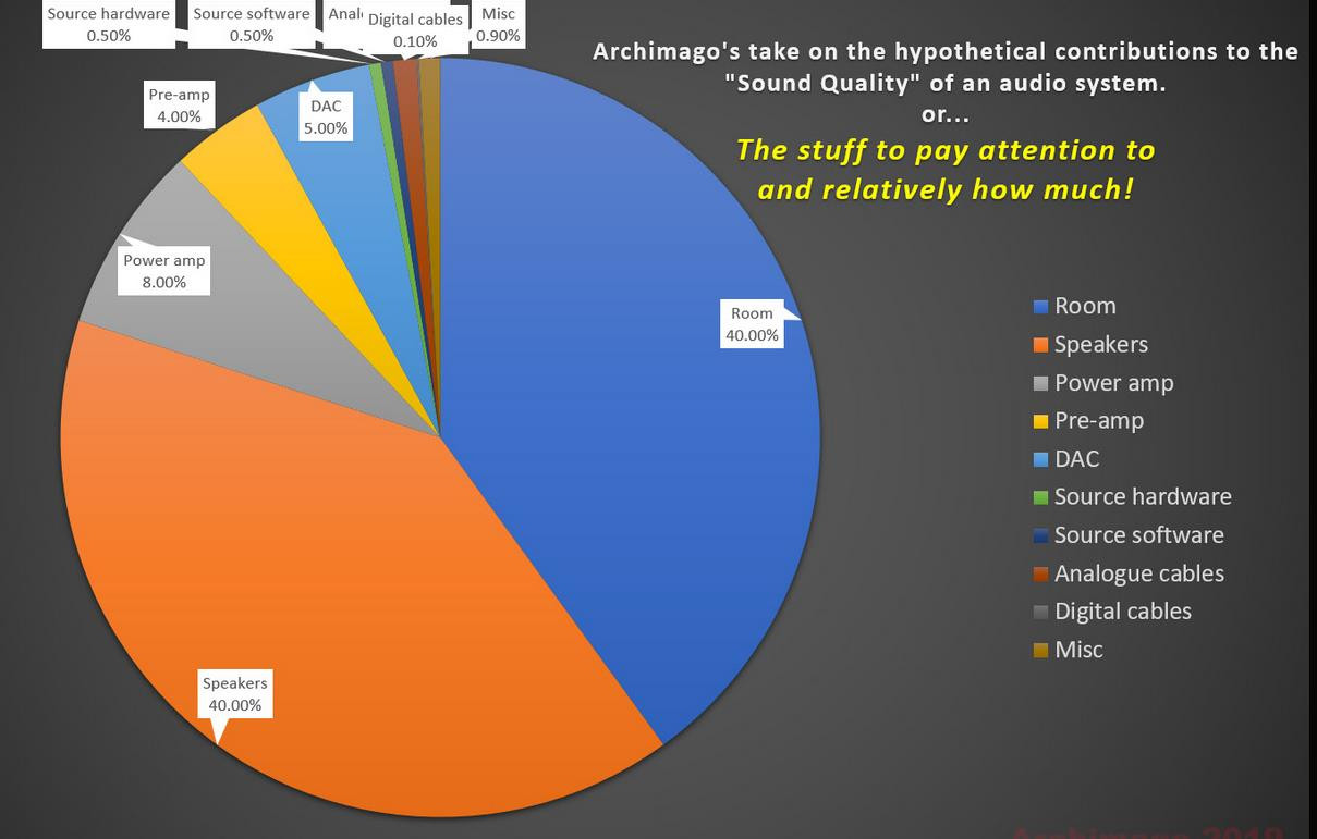

    Was ist wichtig bei Audio-Wiedergabe?
    Klicke auf die Grafik für eine vergrößerte Ansicht  Name: Audio Klangentscheidend.jpg Ansichten: 0 Größe: 113,5 KB ID: 722335
    Und die Aufnahmequalität (die Arbeit des Toningenieurs) kommt noch davor.
    Archimago schreibt dazu (übersetzt):
    DACs und Leistungsverstärker sind höchstwahrscheinlich „gelöste Probleme“, die objektiv immer besser werden, was Klangtreue, Preis und Effizienz angeht, und zwar über die Bedürfnisse des menschlichen Gehörs innerhalb der Grenzen unserer üblichen Räume hinaus (natürlich wieder bei ehrlichen Tests mit Blindvergleichen!). Einige Leute in der „High-End“- oder sogar „Ultra-High-End“-Audiobranche, die mit allen möglichen Luxusartikeln Geld verdienen, werden das natürlich nicht glauben wollen. Stellen Sie sich vor, wie das aussehen würde, wenn Verstärker wie diese in einer Audioshow..... zusammen mit fünfstelligen Lautsprechern verwendet würden?! Diese Art von Gerede könnte sogar als „gefährlich“ angesehen werden, weil es eine Art Psychologie oder Kultur der Korrelation zwischen Preis und Klangqualität untergräbt, die in der Branche seit Jahrzehnten aufrechterhalten wird, was den Besitz eines „audiophilen“ Systems bedeutet. Ich denke, es ist emotional gesünder, einfach ehrlich zu sein, auch wenn es von bestimmten vorherrschenden Meinungen abweichen könnte. Unabhängig davon ist es jedem von uns überlassen, dies selbst herauszufinden ... Ich hoffe, euch allen gefällt die Musik, Audiophile!
    (Es ging um einen preiswerten Verstärker ohne Fehler)

    Ich sehe in erster Linie die Lautsprecher und dannach den Raum. Allerdings müßte man sich im Vorfeld einigen, ob man sich auf Stereo - Wiedergabe bezieht, welche prinzipell begrenzt ist. Auch 7+1 ist da nicht besser. Alle sind sie nicht in der Lage, das originale Schallfeld zu rekonstruieren. Sie nutzen lediglich psychoakustische Effekte um räumliche Ortung zu simulieren.
    Will man ernsthaft wirklichkeitsnahe Wiedergabe, kommt man um Ambisonic - Lautsprecher Arrays nicht herum. Durchgesetzt hat sich das nicht aus 2 Gründen:
    1. Zu aufwendig und teuer
    2. Ein echt wirklichkeitsnahes Schallfeld befriedigt nicht die ästhetische Bedürfnisse der Hörer wenn visuelle Aspekte fehlen. Z. B müssen Tonmeister Solisten auf Klassikaufnahmen immer lauter aussteuern, als sie wären wenn man wirklich auch auf den besten Plätzen im Publikum säße. Andernfalls würden alle Testhörer sagen, der Solist sei nicht direkt genug, würde untergehen etc. Von daher sind Tonaufnahmen eher Kunstprodukte als wirklichkeitsnahe Referenzen.
    Möglicherweise habe ich damit jetzt ein Fass aufgemacht, das wäre aber nicht meiner Absicht ..

          Wiedergabeseitig ist der Raum, die Aufstellung der Boxen, die Boxen selbst extrem wichtig.
          Sehr gute Amps und Signalquellen sind m.E. auch sehr wichtig, denn zwischen einer Wiedergabe auf dem Level "OK" und "fast lebensecht" kann im selben Raum, bei identischen Boxen, identisch aufgestellt, die Elektronik durchaus genau diesen Unterschied ausmachen....

                        Zur eigentlichen Frage würde ich sagen immer der gute Lautsprecher/Anlage zuerst. Das hört man immer raus.
                        Aufnahmen sind auch klar.
                        Dire Straits "you and your friend" klingt auch auf meiner 10€ bluetooth Tröte von Anker toll
