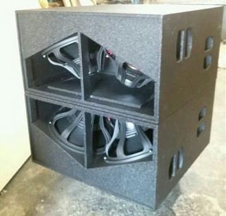

ID: 720469 Hallo, was ist das für ein Subwoofer?
    Hat da er Daten dazu?
    LG Hubert

        Praktische Kiste, Effizienz kommt aber eher einer DoppelBassBR-Kiste mit weniger Volumen nah, TunningFq 48hz
        Meiner Meinung liegt EV 20-30Jahre zurück, sowas baut keiner mehr, vielleicht noch als Sub für Flying Aria

          Naja für 4 Stück 18er finde ich das verbaute Volumen nicht so groß...
          Was mich etwas verwundert ist , das sich die Magnete nicht gegenseitig stören.

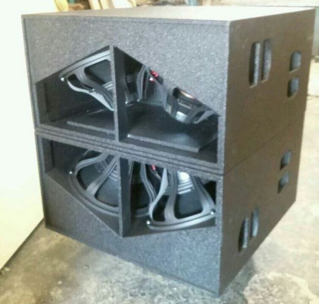

            habe mal zwei Aktuelle von anderen Herstellern angefügt:

            das Zweite kühlt sich quasi selbst, durch die Schallanteile die aus dem BR-Kanal rauskommen.

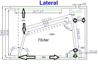

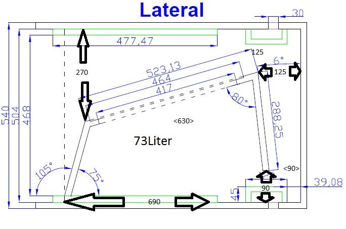

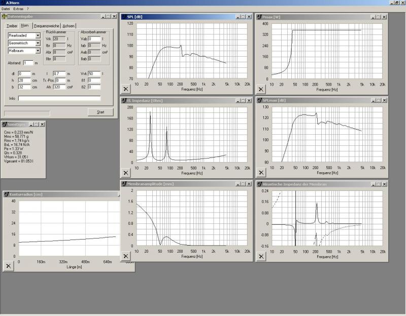

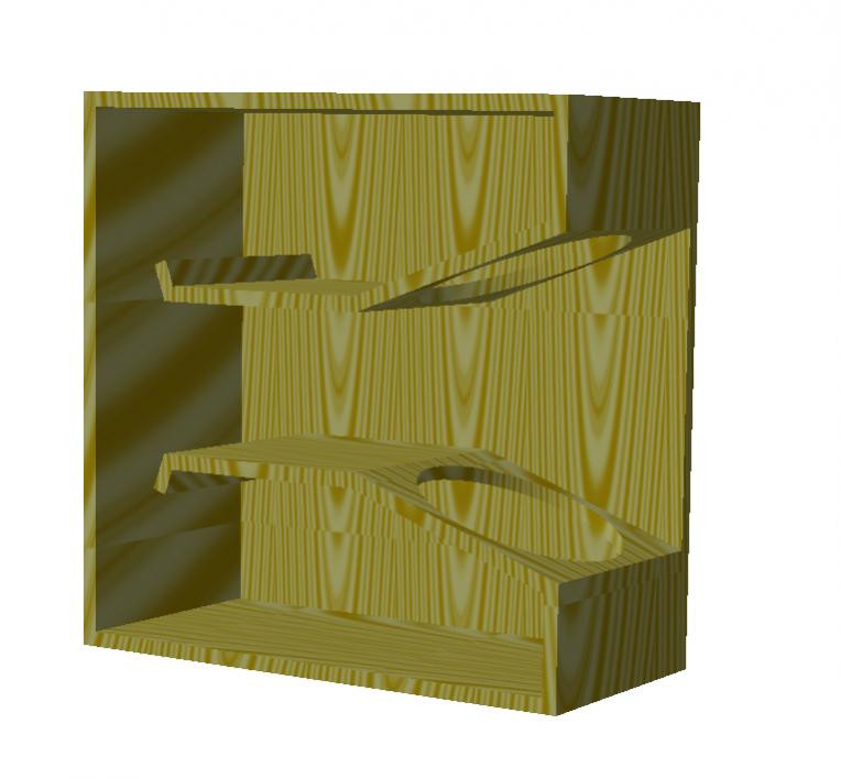

              im Formfaktor mit 2xZwölfern habe ich mal den hier in Catia konzipiert:
              Klicke auf die Grafik für eine vergrößerte Ansicht  Name: doppelsub 12er Beyma Formfaktor Quadrat.jpg Ansichten: 0 Größe: 74,9 KB ID: 720483
              Klicke auf die Grafik für eine vergrößerte Ansicht  Name: doppelsub 12er Beyma Formfaktor Quadrat Simulation.jpg Ansichten: 0 Größe: 118,8 KB ID: 720484
              und in leicht veränderter Form wurde dieser Sub auch von einem Freund gebaut, und wird in einer Band in einem "klein" PA eingesetzt.

                Liebe Kollegen, die MTL4-Bässe von Electro-Voice sind aus dem Jahr 1988, also definitiv altbacken...

                  Auch wenn es was Altes ist, ich finde sie schon optisch ansprechend.
                    • 1321
                    Oh, schon 1988
                    Ich kann den Vorteil außer einer kleinen Gehäusegröße nicht sehen zumal weniger Schalldruck und dadurch mehr Treiber erforderlich. Man bedenke das die EV-Kiste über 500L hat

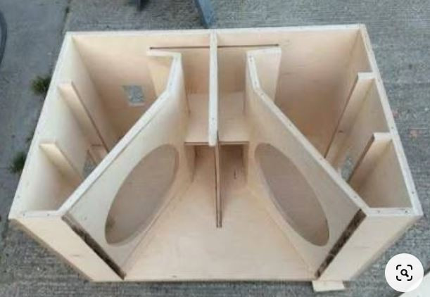

                    Ich bin ja ein Freund vom Beyma SB18 Gehäuse, hat 180L und läßt BR alt aussehen, ähnlich wie Timos Beispiel, allersings ist das BR ein Horn

                      Hallo Timo,
                      Welche Anforderungen hat das Gehäuse an den Lautsprechern?
                      Ich hab einige Tieftöner 25er da würde ich gerne so ein Gehäuse probieren.
                      LG Hubert
                        • 10470
                        Zitat von studiowork Beitrag anzeigen
                        Hallo Timo,
                        LG Hubert
                        die Frage verstehe ich leider nicht. Simulieren per ajhorn. Dann den br-Kanal auslegen. Und die Treiber möglichst nah im Luftstrom zusammen bringen. Ich habe möglichst hoch ausgelegt um möglichst laut zu kommen. Also eher kleines Volumen. Und hier massiv großer Kanal.

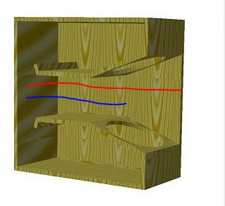

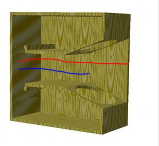

                          Guten Morgen Timo,
                          die Länge des BR-Kanal ist die gesamte Gehäuselänge (rot) oder bis zum Knick der "schallwand" (blau)
                          Danke Hubert
Ansichten: 357
Größe: 22,3 KB
                            • 10470
                            Ja. Rot. Allerdings gibt es eine leichte Öffnung des br-Kanals. Das habe ich in der ersten Simulation auch nicht so begriffen. Erst am Prototyp stellte sich eine leicht höhere Abstimmung ein. Gruß Timo
                            • studiowork
                              • 21.11.2002
                              • 371
                              und das die Chassis in den BR-Kanal abstrahlen ist kein Problem?
