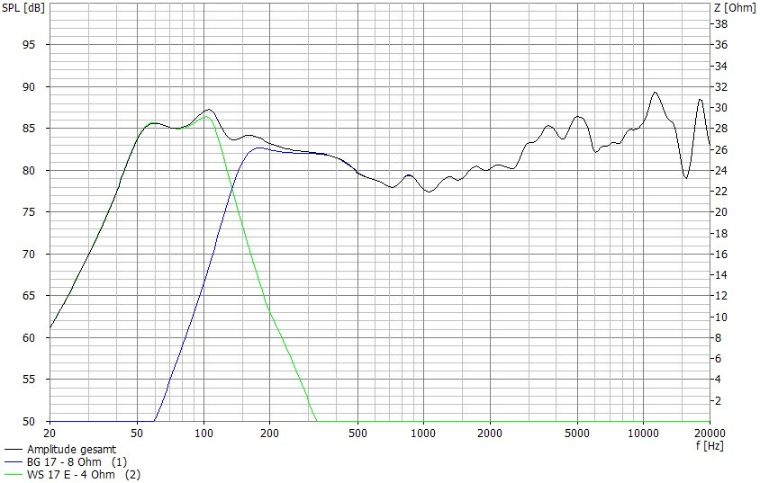

    Vor nicht allzu langer Zeit habe ich meine "Let's Dance" mit den preiswerten BG17 und WS17E_4 aufgebaut. Ich war günstig an die Chassis gekommen und habe das Projekt mit einer Boxsim Simulation begonnen. Die Simu stimmte leider nicht sehr gut mit der Realität überein. Mit selbst gemessenen Dateien bin ich zu einer ganz anderen Beschaltung gelangt, die sich auch in VituixCAD nachvollziehen ließ. Boxsim simuliert sehr wahrheitsgetreu, jedoch nur mit selbst gemessenen Dateien.
    Hier das Resultat mit den selbst gemessenen Dateien und der finalen Weiche
    Klicke auf die Grafik für eine vergrößerte Ansicht Name: Let's Dance Simu Boxsim.jpg Ansichten: 0 Größe: 144,6 KB ID: 720510
    Hier das Resultat mit den in Boxsim hinterlegten Messungen und der finalen Weiche.
Name: Simu mit Boxsim Dateien und finaler Weiche.jpg
Ansichten: 149
Größe: 140,2 KB
    Ohaa.... Der Unterschied ist heftig.... Hätte ich nicht gedacht.... Dachte das boxsim zu 90 % richtig ist.... Scheiße..... MfG

          Nach ,einer Erfahrung stimmt Boxsim sehr gut, wenn man die hochwertigen Chassis nimmt. AL TT,MT, G 20 g25,Ke.
          Die preiswerteren haben höhere Abweichungen, und ich habe Zweifel,, dass die von downhiend erwähnten Chassis ok waren, nur zu oft werden defekte Exemplare "GÜNSTIG" verkauft.

              Mit dem neuen boxsim und den neuen messdaten habe ich so hohe Abweichungen nicht mehr gehabt. Beim alten boxsim und speziell bei kleinen Treibern habe ich oft 5 dB Unterschied gehabt.

                    Ja, bei Boxsim 1.2 war es noch ungenauer. Da wurden teilweise auch noch die alten Messgehäuse verwendet. Dafür waren die Dateien in 1.2 weniger geglättet.

                        Das ist nicht so. Warum auch? Damit würde man den Leuten bei Visaton nachlässigere Messungen bei preiswerten Chassis unterstellen. Das mache ich jedenfalls nicht, und das kann ich mir in keiner Weise vorstellen. Gerade Menschen, die preiswerte Chassis kaufen, haben oft kein Messequipment. Ein großer Anteil derer, die teures Material kaufen, misst während ihrer Entwicklungen.

                                Von nachlässigen Messungen war keine Rede. Ich vermute, dass es an grösseren Toleranzen liegt. Jedenfalls waren bei der Concorde Mk 3 und Wg die Abweichungen Simu zu Messung vernachlässigbar klein.
