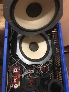

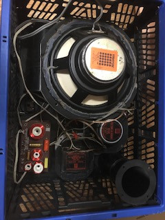

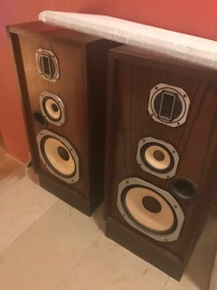

    Hallo Zusammen,
    habe alte Lautsprecher erhalten mit den folgenden Komponenten:
    2 Stück Tieftöner WS 27 AW
    2 Stück Mitteltöner MS 14 AW
    2 Stück Hochtöner RHT 13 AW
    2 Stück Frequenzweiche HW3/120 12dB
    2 Stück Baßreflexrohr BR 13.25 13-25cm
    Die Gehäuse sehen nicht wirklich gut aus (Farbe, Verarbeitung) und müffeln natürlich auch. Daher habe ich alle Komponenten fein säuberlich ausgebaut. Vorher habe ich die Boxen noch an meinen Onkyo A-8870 angeschlossen und habe festgestellt, dass alle Chassis noch funktionieren. Ich habe mich wohl gewundert, dass der Bass nicht so gewaltig war wie die Optik es vermuten ließ. Meine Standard-Boxen am 8870 sind die Quadral Wotan MKV, mit einem sehr schönen Bassfundament. Aber bei der Wahrnehmung spielen natürlich auch Hörgewohnheiten eine Rolle.
    Zu den Komponenten habe ich einige Fragen an Euch Visaton-Experten. Und ich würde mich freuen, wenn Ihr mir ein paar Rückmeldungen bzw. ein Feedback geben könntet.
    1. Kann man aus den Komponenten noch etwas sinnvolles bauen?
    2. Ist es möglich eine schlanke Standbox (auch mit dem großen Basstöner WS27) daraus zu realiseren?
    3. Ich habe den Bauplan "Mecidor" im Archiv gefunden, die dürfte "meiner" Box ungefähr entsprechen, bis auf den Bändchenhochtöner, lohnt es sich diese Box mit den Komponenten nochmals in "schön" zu bauen?
    4. Die Membranen sind alle beige, das gefällt mir nicht so wirklich. Kann man die Membranen grundsätzlich mit Sprühlack z.B. mattschwarz lackieren (ohne Sicken und Alluringe)? Oder ist das quatsch?
    Gibt es sonst noch Empfehlungen und Tipps, was zu beachten ist? Oder lohnt sich der ganze Aufwand bei diesen Komponenten sowie so nicht?
    Ich freue mich sehr auf Euer Feedback.
    Besten Dank im Voraus und viele Grüße
    Chris

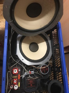

    Nachfolgend noch ein paar Fotos der Komponenten:

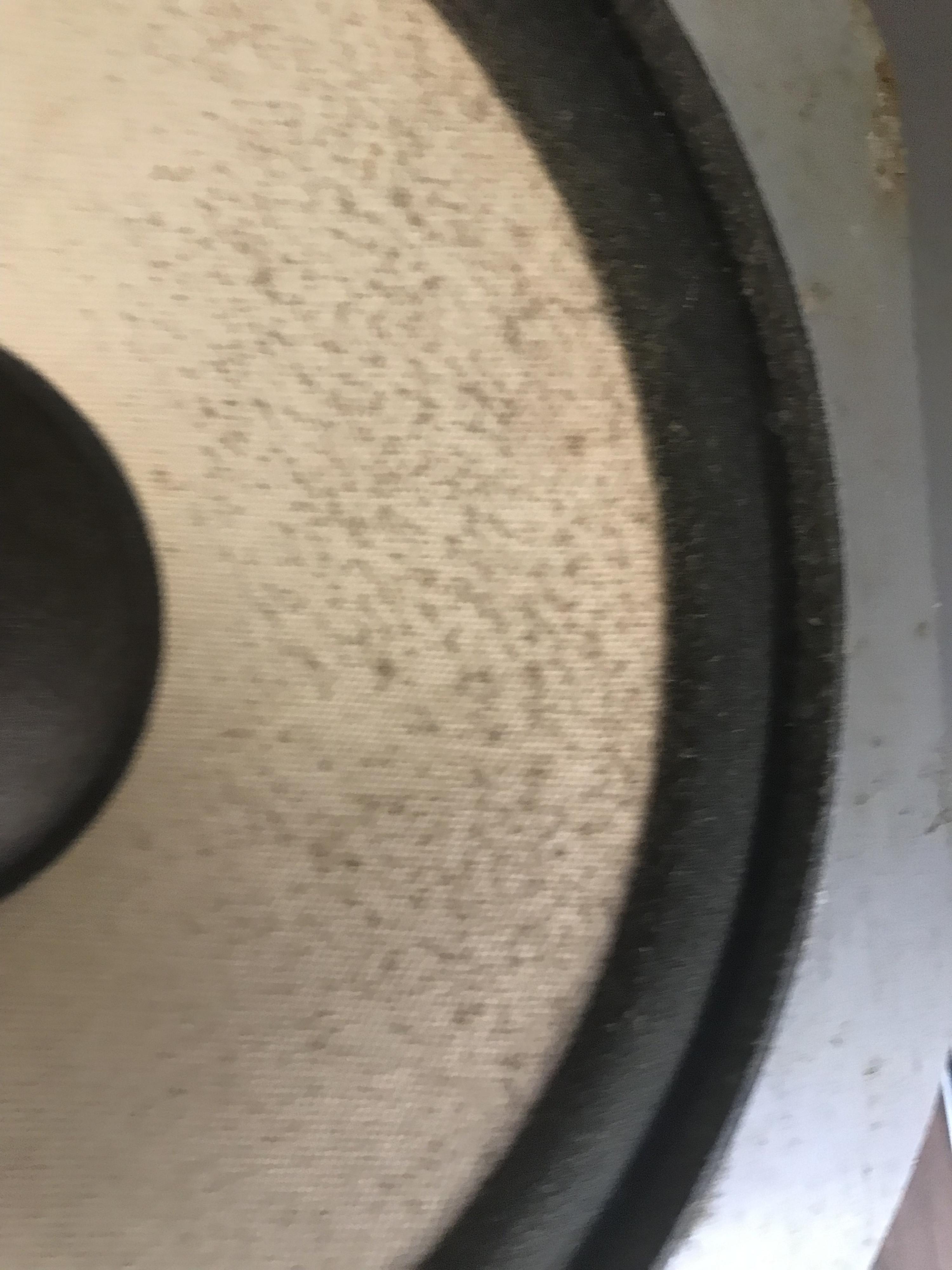

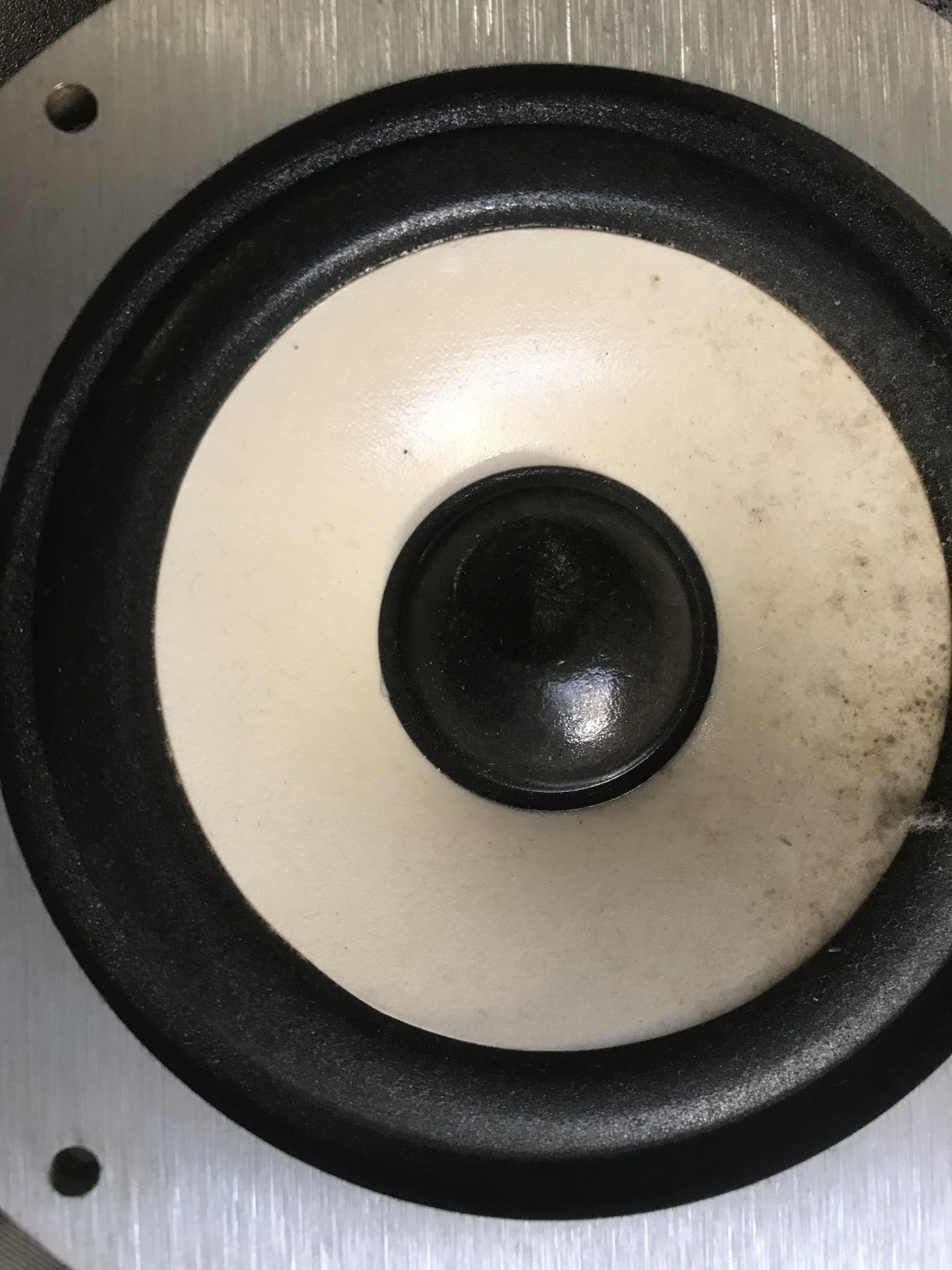

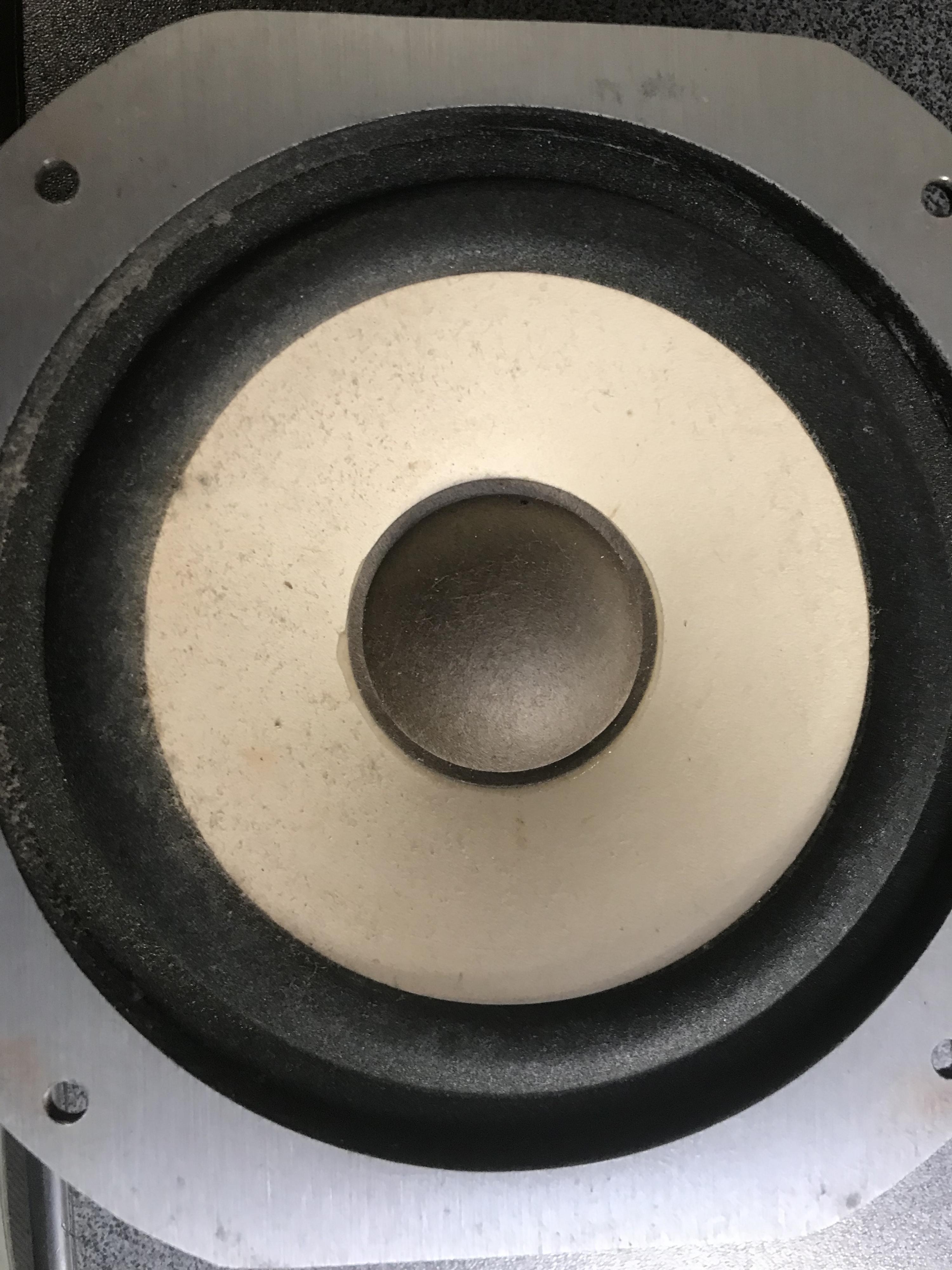

    Hi, ich kann es nicht genau erkennen, aber es sieht so aus als würden sich bei den Tieftönern die Sicken auflösen.
    Falls das der Fall ist, wäre das für die Teile ein ziemliches Todesurteil. Natürlich könnte man das reparieren lassen, aber die Kosten dafür übersteigen wahrscheinlich den Restwert der Tieftöner. Für die Mittel- und Hochtöner sehe ich noch Verwertungspotential, falls die in Ordnung sind. Auch von den Frequenzweichen lassen sich sicher noch viele Teile weiter verwenden, die Spulen und der Folienkondensator altern nicht / kaum.
    Edit: Fast vergessen: man kann die Membranen mit Sprühlack lackieren, so lange man darauf achtet, dass nichts davon auf die Sicken kommt. Eine dünne Lackschicht ändert kaum etwas an den akustischen Parametern. Nur auf die Sicke darf nichts kommen, weil diese je nach Material unter Umständen mit dem Lack reagieren kann, d.h. spröder/härter werden kann oder sich unter Umständen auflöst.
    Edit2: Alte Baupläne aus dem Archiv würde ich heute eher nicht mehr nachbauen, man würde in den meisten Fällen heute die Weiche anders abstimmen als damals. Falls der Großteil der Chassis noch in Ordnung ist könntest du eine Neukonstruktion versuchen, wenn du Zugang zu Messtechnik hast (Messmikrofon + Software, z.B. Arta).

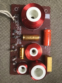

        Ja, was soll man sagen? Bei so alten Zeugs weiß man nie, wie der technische Zustand ist, da müsste man die TSP und Frequenzgang messen können. Die Chassis kann man reconen, lohnt sich aber nur, wenn man das selbst machen kann.

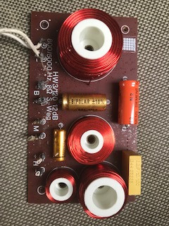

        Wie ist der Zustand der Weiche? Der gelbe Kondensator MKT/MKP altert nicht, aber bei den drei Elkos könnten sich die Werte verändert haben.
        Die Weiche wurde wohl auch für die Mecidor genommen. Wie passt der andere Hochtöner zu der Weiche.
        Ich meine neue schöne Gehäuse dafür zu bauen, lohnt sich wahrscheinlich nicht.
        Als erstes müsste man den technischen Istzustand feststellen, um zu schauen, was gemacht werden muss. Ich schätze zumindest die Sicken der TT und die drei Elkos.
        Wenn technisch wieder alles okay, würde ich die Gehäuse restaurieren, so schlecht sehen sie ja nicht aus. Und man könnte noch darüber nachdenken, ob man noch eine neue Schallwand davor macht, damit die vorstehenden Kanten verschwinden und die Chassis so setzt wie bei der Mecidor. Sieht besser aus und ist akustisch auch viel besser.

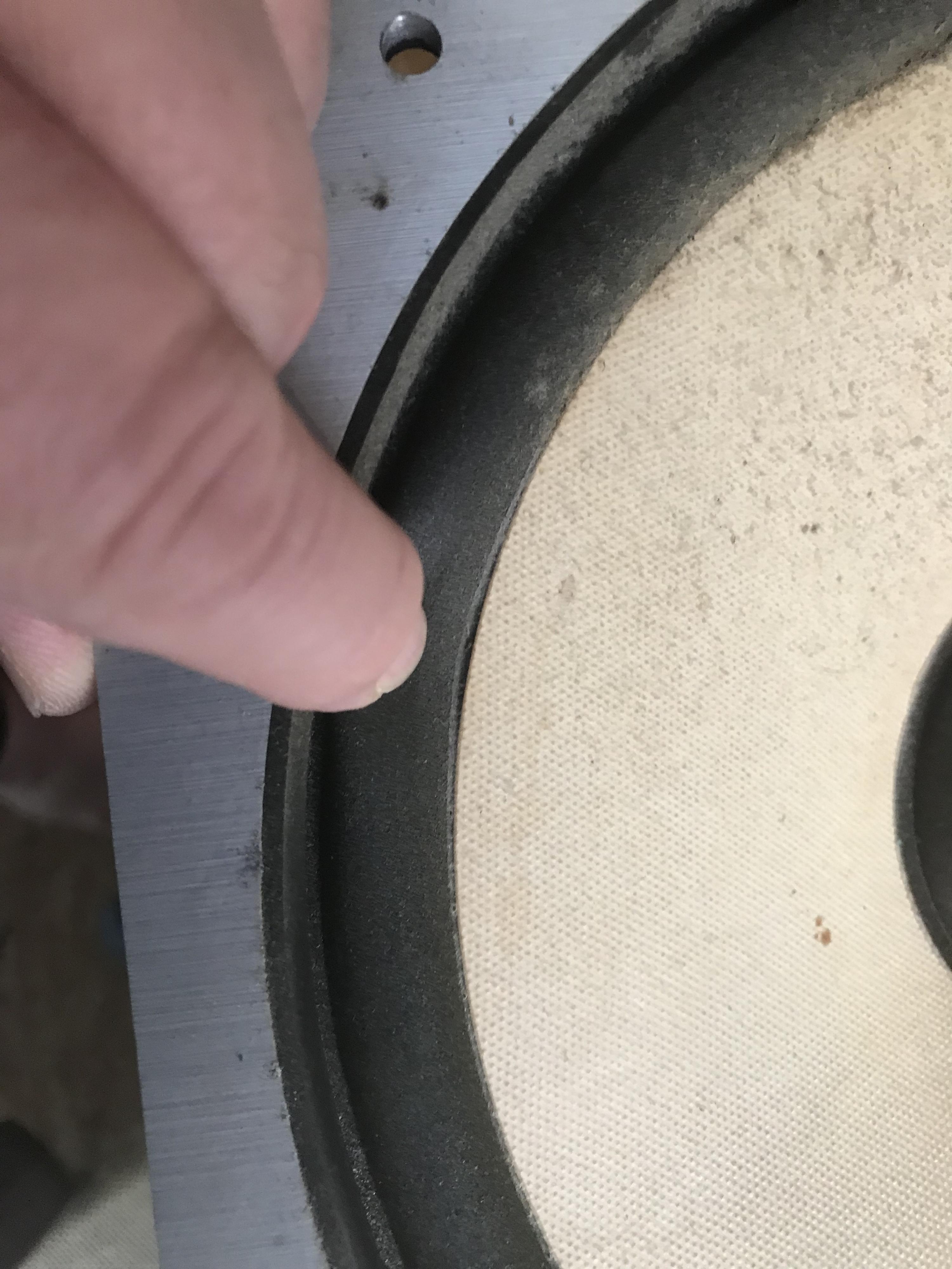

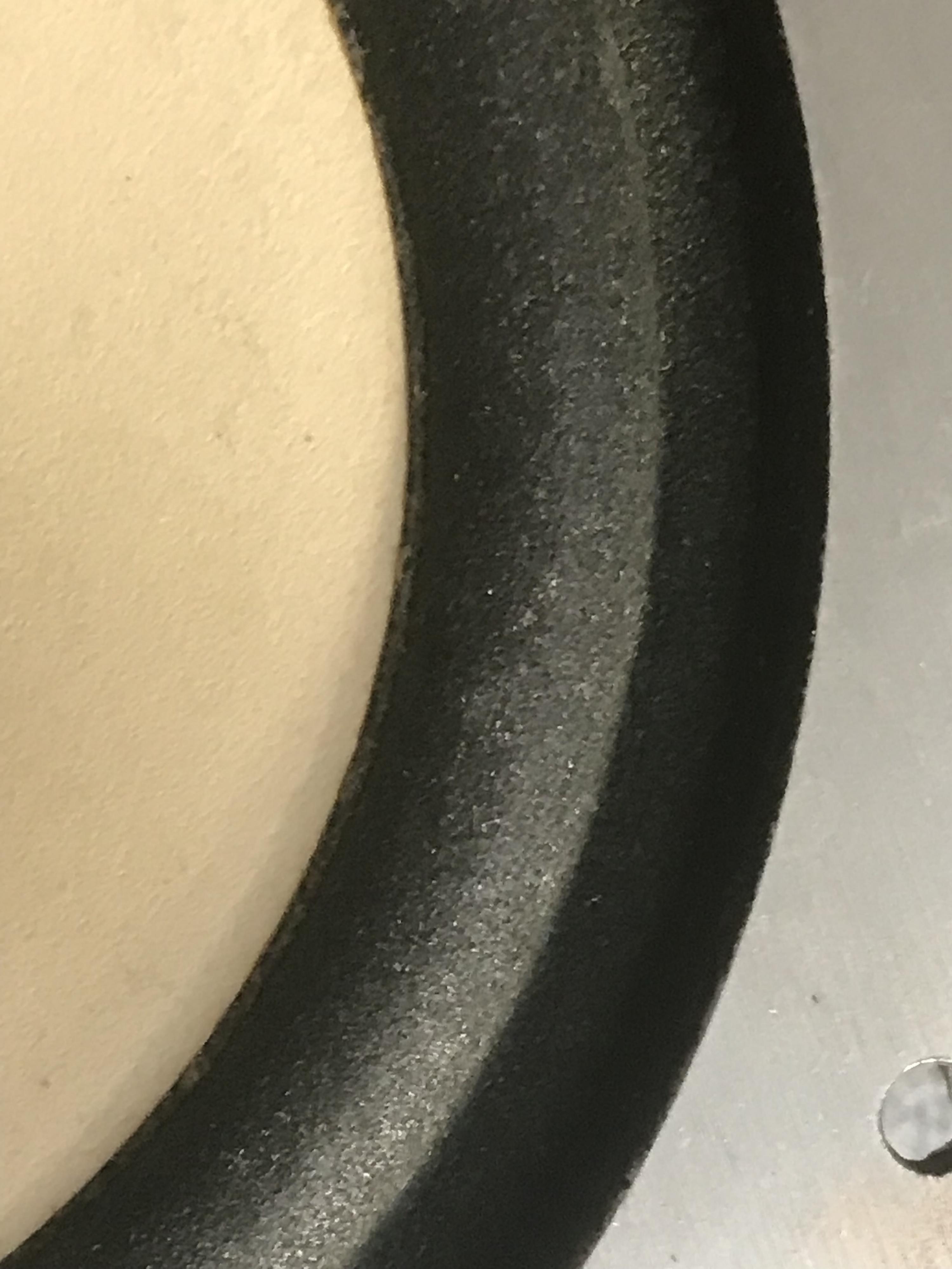

          Ich habe mit jetzt die Sicken nochmal genauer angeschaut, also gerissen sind sie nicht und wenn mann sie ein wenig mit den Fingern „beansprucht“, dann verändern sie nicht. Scheinen also noch stabil zu sein. Nachfolgend ein paar Fotos:

          Gibt es einen Schaltplan der Weiche?

                Die Frequenzweiche ist eine 8 Ohm Weiche, haben Tief- und Mitteltöner auch 8 Ohm? Die gab es jeweils auch in 4 Ohm Ausführung.

                Für die ganz alten Frequenzweichen gibt es meins Wissens keine Schaltpläne, das lässt sich mit Messequipment aber schnell herausfinden.

                  Ich bin mir nicht ganz sicher, ob die Sicken noch in Ordnung sind. Sie sind definitiv nicht zerbröselt und halten auch ganz normaler Beanspruchung stand. Wenn man den Fingern dagegen druckt oder auch mit dem Fingernagel bleiben sie ganz. Ich kann auch keine Beschädigungen erkennen. Aber ich weiß ja nicht, wie es mit der Schwingfähigkeit aussieht. Ich kannte bisher nur Gummisicken, daher kann ich die Qualität der Sicken schlecht einschätzen.
                  Kann es denn überhaupt sein, dass diese Sicken nach so viel Jahren noch in Ordnung sind?
                  Macht es Sinn zunächst die Sicken pro forma zu tauschen? Das würde ich mir wohl zutrauen.

                  So wie ich Dich verstanden habe, müsste man die Weiche überarbeiten oder anpassen, dass wäre für mich nach Anleitung kein Problem.
                  Ein Gehäuse habe ich das letzte Mal vor 30 Jahren gebaut, aber ich traue mir das zu, da ich auch die erforderlichen Werkzeuge und ein wenig Erfahrung habe. Als Anleitung würde ich die Conga nehmen und dann ggf. anpassen.
                  Wie kann man denn an das Thema Weiche herangehen? Ich habe mir schon einmal ein Tutorial angeschaut, wie man die TSP-Werte ermitteln kann, ist das empfehlenswert?
                  An elektrischen Messequipment besitze ich lediglich ein Multimeter, mit dem man aber auch Kapazitäten messen kann. Reicht das?

                    Noch mal zu den Sicken: wenn die so offensichtlich noch in Ordnung sind würde ich die erst mal so lassen. Die können auch bei solch alten Chassis durchaus noch in Ordnung sein. Das Problem ist (UV-) Licht, wenn die Chassis immer in dunkler Umgebung 'gelebt' haben können auch die alten Schaumstoffsicken noch gut sein.

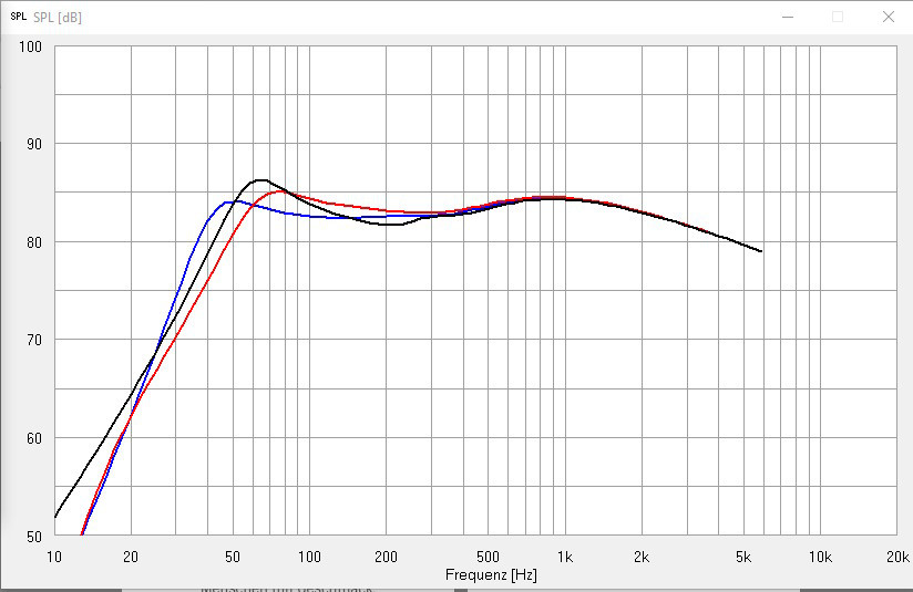

                    ich habe mit dem Simulationsprogramm AJHorn mal den WS27AW simuliert:
                    schwarz ist ein geschlossenes Gehäuse von 58 Litern, die Kurve zeigt eine deutliche Überhöhung bei 65Hz, das klingt sehr schnell 'wummerig',
                    rot das gleiche Gehäuse mit Fließwiderstand, die Überhöhung wird geringer, aber auch der Bass,
                    blau ist ein geschlossenes Gehäuse von 90 Litern und zusätzlich ein 680µF GHP Kondensator, nur noch eine moderate Überhöhung um 50Hz

                    Die Ermittlung der TSP Parameter nützt dir bei der Entwicklung der Frequenzweiche nichts. Ideal wäre Messequipment für akustische Messungen.
                    Mit dem Multimeter kannst du zumindest schon mal den Gleichstromwiderstand der Chassis messen: wenn das alles 8 Ohm Chassis sind sollte der gemessene Gleichstromwiderstand immer grob um 7 Ohm liegen.
                    Die Kapazitätsmessung nützt in diesem Fall auch nicht ganz so viel da die Kondensatoren ja beschriftet sind, und die alten Visaton Elkos mit glatter Folie halten den Wert über lange Zeit gut konstant, kannst du dennoch gerne nachmessen, dazu musst du sie von der Platine auslöten. Der eckige Folienkondensator sollte ohnehin noch top sein.
                    Entscheidender sind die Werte der Spulen, dazu benötigst du die Möglichkeit, Induktivitäten zu messen. Wir können es aber gerne so machen dass du mir die Frequenzweichen zum Messen zuschickst.
