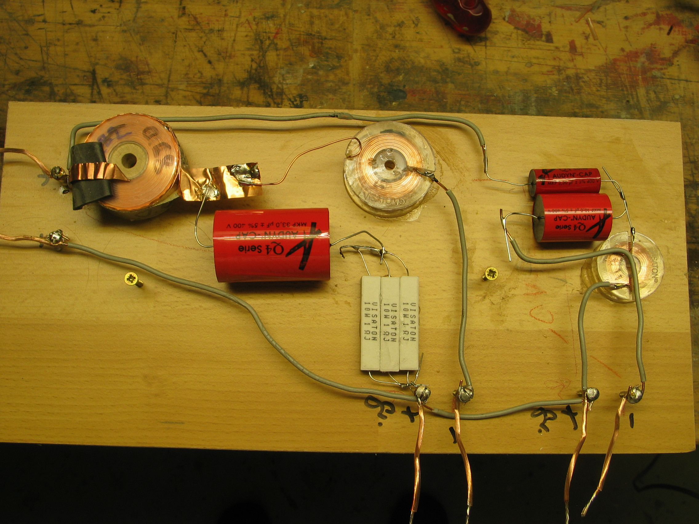

    Noch mal eine Frage zu der Weiche der Bijou170WG,
    Mach es eher Sinn, eine weiche der normalen Bijou170 zu nehmen und die geänderten Bauteile dann umzubauen, oder lieber direkt auf einer Universalplatine(welche?) neu aufzubauen?
    Mfg Manuel
      • 5953
      Umbauen heißt aufwändiges auslöten und doppelte Teile mit doppelten Kosten. Daher wäre es ganz klar. :-)
        • 28802
        Und doppelte Fehler. Gar keine Platine nehmen. Holzbrett, freie Verdrahtung. Schwere Spulen mit Messingschrauben, den Rest kleben. Übersichtlich, preiswert, häßlich.
          • 5953
          Freie Verdrahtung habe ich einmal für ein Belle Kino gemacht, war eine Katastrophe. Nie wieder.
          Dann war das hier wesentlich besser...
          https://forum.visaton.de/forum/allge...-anders-gebaut
            • 28802
            Die Belle Weiche ist ja auch ein Monster.
            • ManuelB
              • 27.04.2014
              • 115
              Okay. Vielen Dank Leute.
              Da Ich ja aber aus meinen vorhandene Bijou170 und VIB170AL-KE schon Weichen habe, werde Ich diese wohl trotzdem mit den geänderten Bauteile nur anders bestücken, und bei den zusätzlichen dann auf Rückwandplatten neu Bauen.
              Mfg Manuel

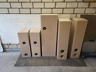

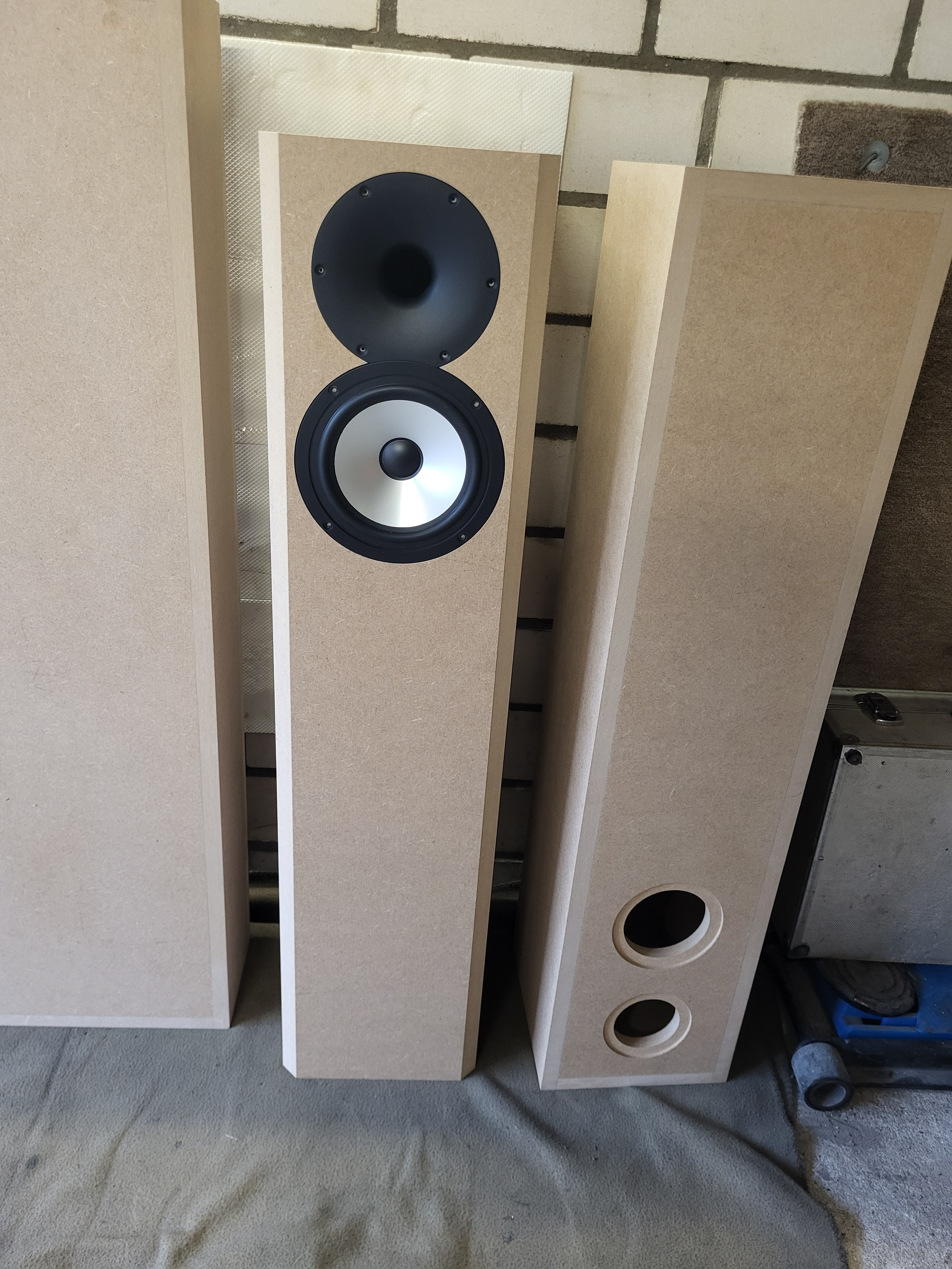

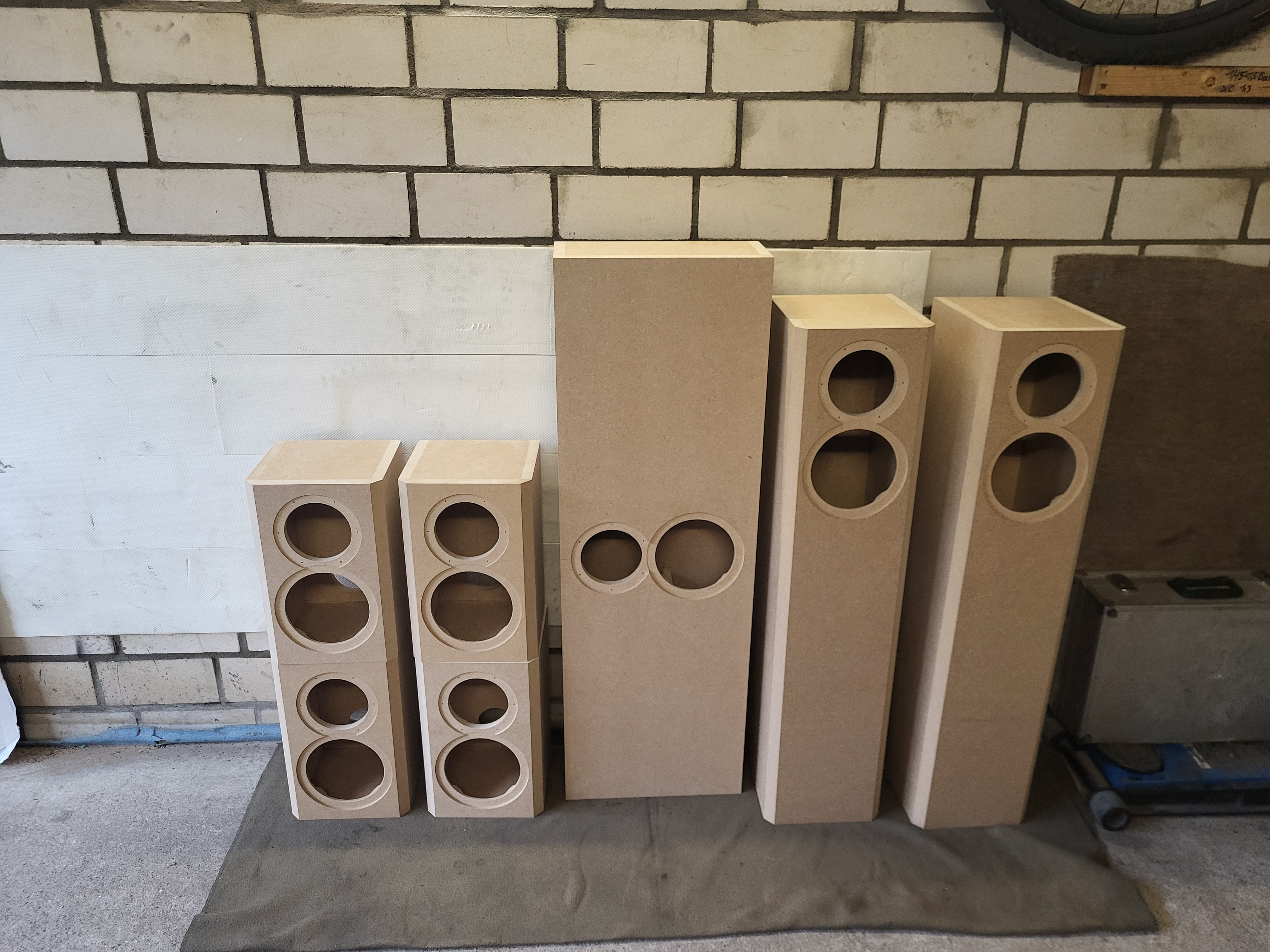

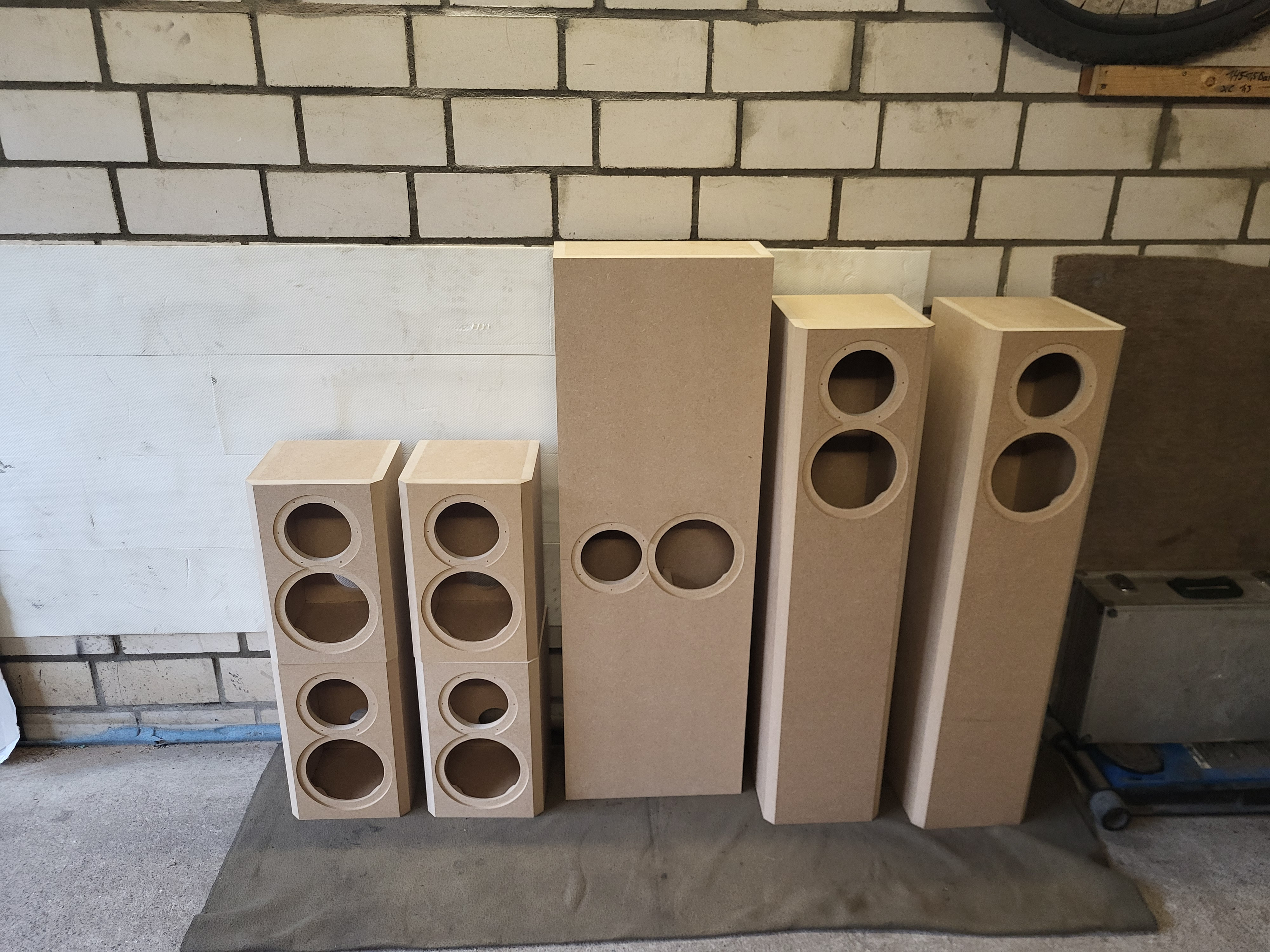

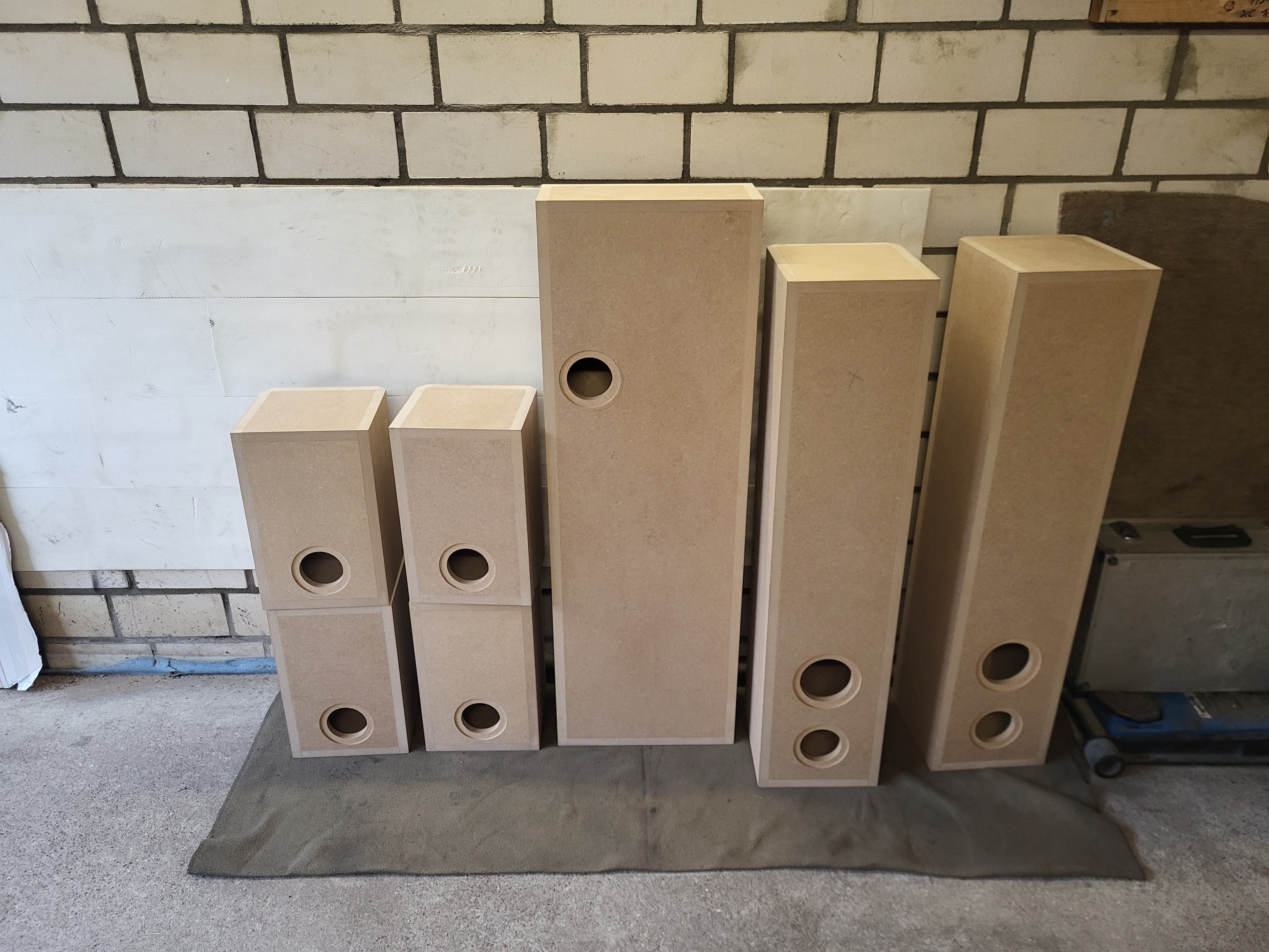

                      So. Nach langer Zeit, sind die Gehäuse fertig und wieder eine sehr saubere und schöne Arbeit vom Jörg abgeliefert.

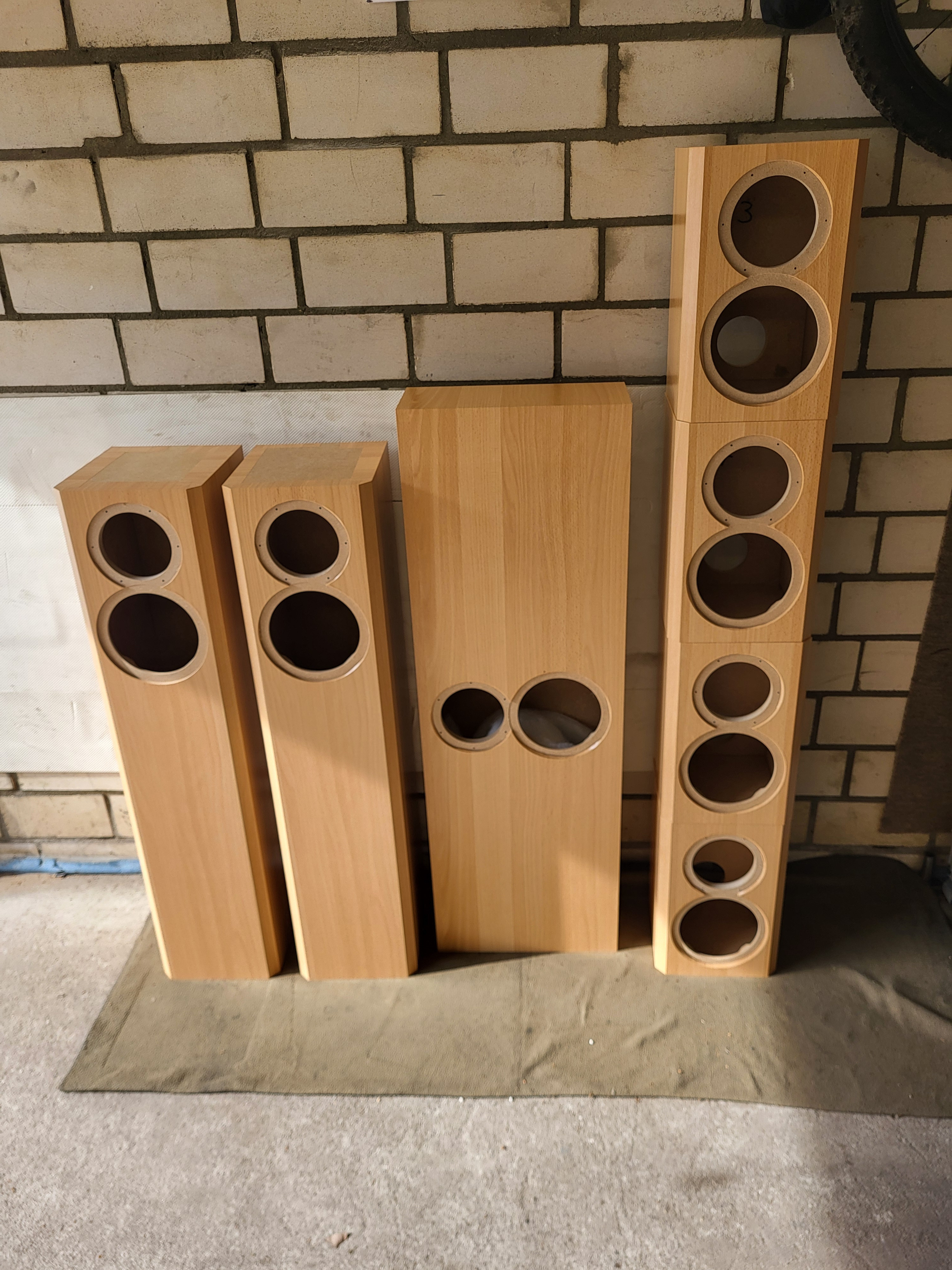

                      Passend zu meinem Vorherigen Satz, wurden diese wieder in Rotbuche Foliert.

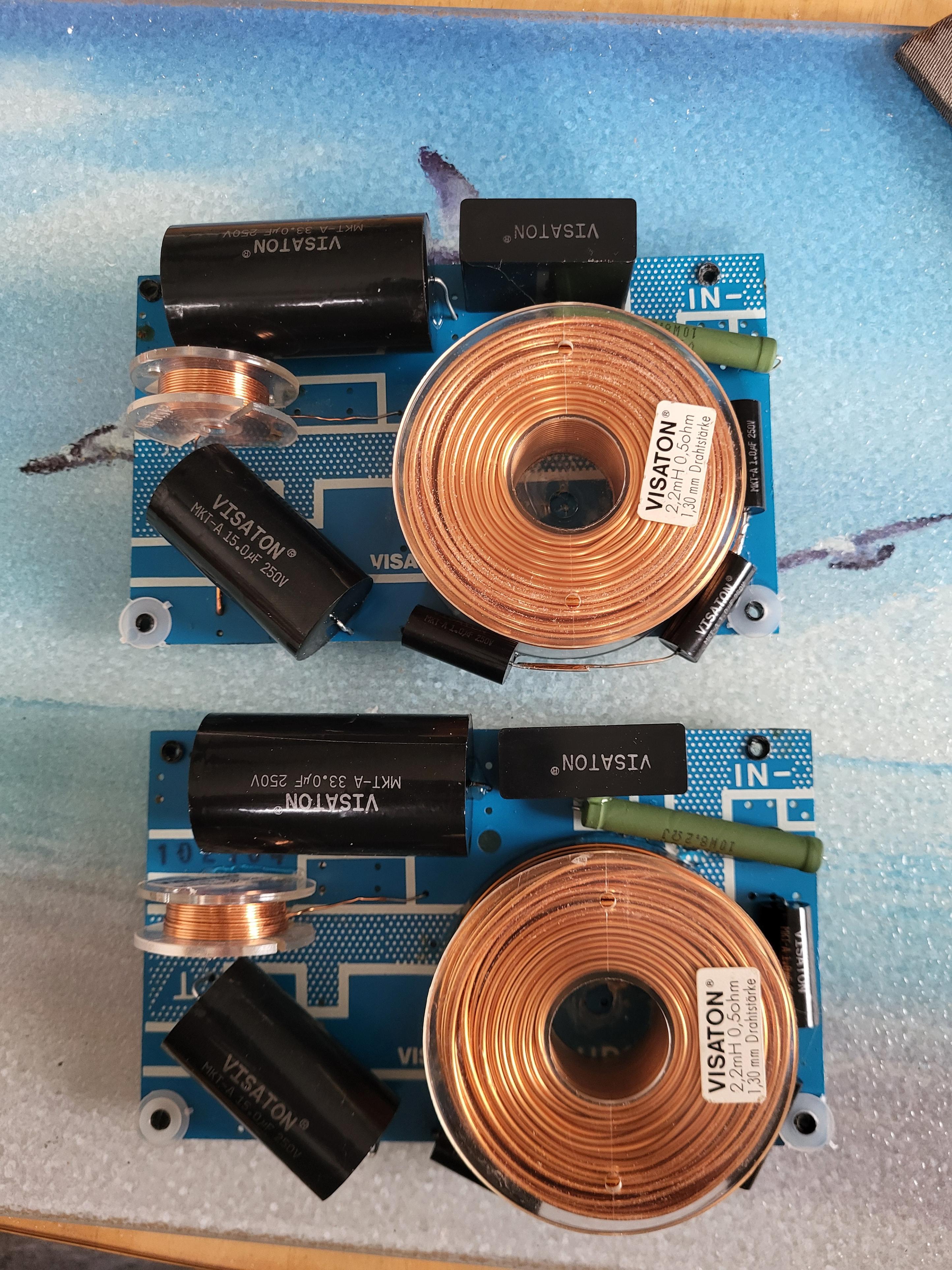

                      Die Weichen(ohne saugkreis), habe Ich aber doch auf den Visaton UP35/2 gebaut bzw umgebaut.

                      Das schon mal kurz als Zwischenstand, das Ich das doch mal umgesetzt habe.
