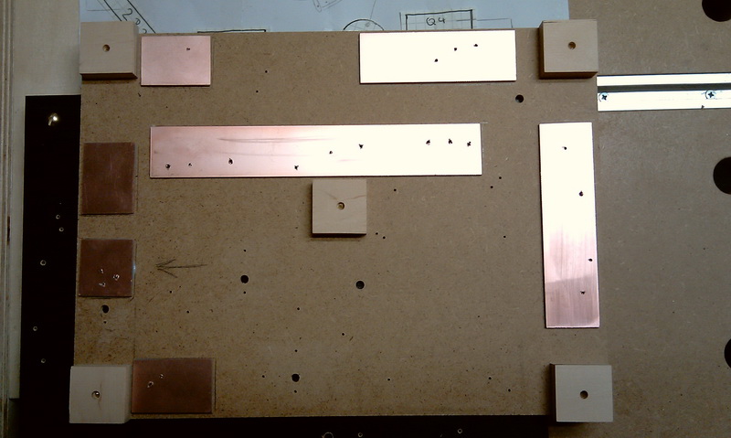

    Die Autoindustrie bietet Hybrid Autos an, die vereinen das beste zweier Konzepte für Benutzer?

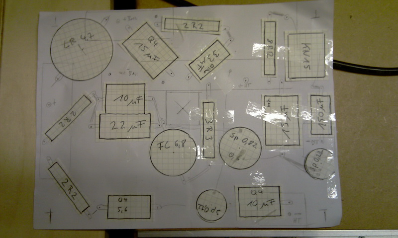

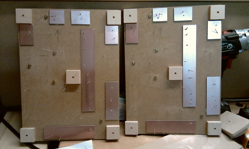

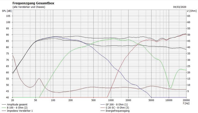

    Da die Classic 200 GF mit B100 eine simulierte Box eines der bekannt guten Simulationsprogramme ist und es noch keine klare Endbestimmung für diese gebaute Version gibt, habe ich überlegt, wie ich die Weiche bauen soll.

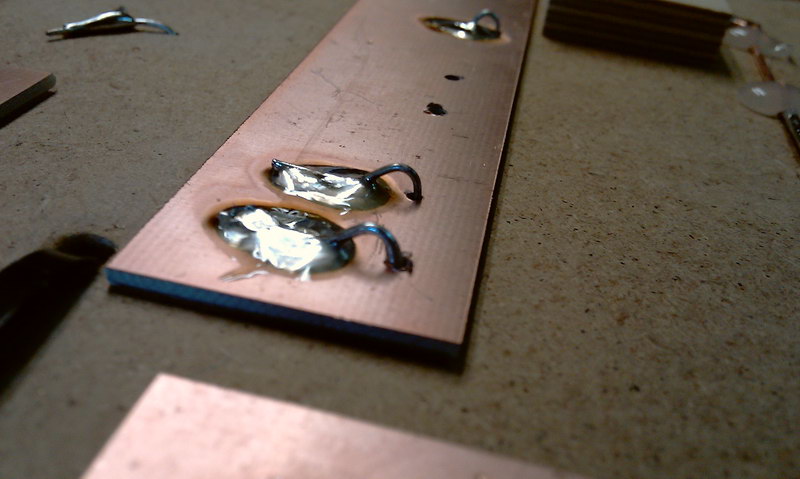

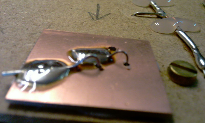

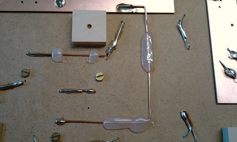

    Am liebsten baue ich auf Platine, da kann man die Kabel vernünftig fest löten, ohne Drahtbiegerei mit NYM Kabel (na gut, eine Massebrücke von der ersten 0,22 mH Spule muss sein), Lüsterklemmen, Wago Klemmen oder fliegende Lötpunkte.

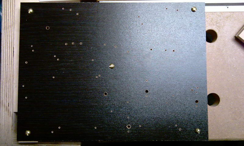

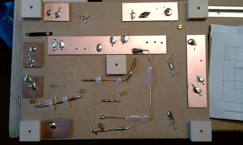

    Von früheren Weichen habe ich noch einige Streifen des Grundmaterials übrig und diese als Teilflächen benutzt. Nach Weichenlayout erstellen einfach mit Heißkleber fixieren und beides durchbohren.
    Bestückt habe ich es noch, dann war es Zeit schlafen zu gehen.
    Die Möbelrückwand hat gerade mal 50 Cent gekostet und ich konnte daraus 4 Platten mit 20 x 27 cm schneiden, insgesamt gesehen geht es nicht billiger. So könnte für fast keinen finanziellen Verlust an Weichenmaterial die Box jederzeit in eine normale Classic 200 GF mit TI100 umgebaut werden, mein Plan B wenn die Box wieder Erwarten nicht gut ist.
    Da die Oberfläche am ehesten noch wie Esche schwarz aussieht, wäre das eine Lösung für eine gewisse Concorde WG gewesen.

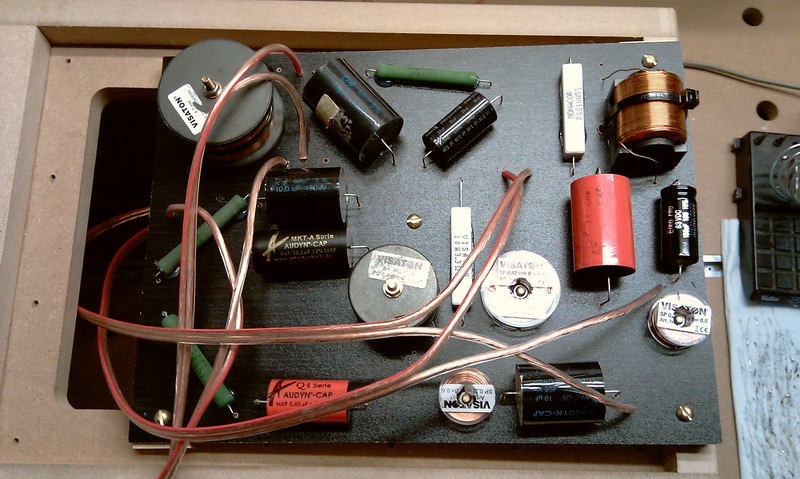

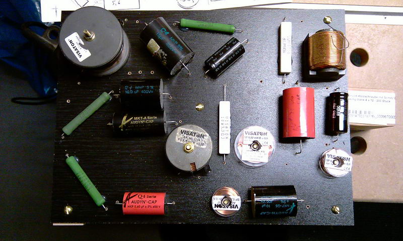

    Außer 4 Widerständen, 4 Luftspulen und den beiden rauen Elko's ist alles andere recycled, die LR und FC Spulen sind sogar Jahrzehnte alt.
    Heute löten, dann können die Weichen rein.
    Am Wochenende wird sie sicher spielbereit sein.

    Bin mal gespannt, wie der B 100 sich schlägt.
      • 5972
      Ich auch, aber Hörberichte zu dieser Box wird es erst nach Timo's Treffen geben.
      Aber im Wohnzimmer werde ich die natürlich direkt anschließen und dort hören.
      Die beiden MKT's haben übrigens knapp 33 µF, weil ich die 10er und 22er mit den größten Werten genommen habe.

              Dann gönn dem B100 genug Dämmmaterial. Als Leichtmembraner wird er empfindlich auf Hohlraumresos sein und die simuliert Boxsim nicht.
                • 5972
                Mehr als die halbe Matte?
                Was darf es sein? Polywolle oder Schaf? (ich habe noch echte Visaton Schafwolle)
                Ist der TI100 nicht auch ein Leichtmembraner?
                  ah, ich bin eher fuer selbst-klebende bitumen platten (auto-industrie) + noppenschaumstoff 40 mm an alle innenwände und basta...
                  (frueher nahm ich rockwool)

                    Wolle des Schafes oder Steines.
                      • 5687
                      Naja, immerhin 25% mehr bewegte Masse. Der Wirkungsgrad des TI100 ist trotzdem nicht schlechter, weil er einen stärkeren Antrieb hat.
                      Polyesterwatte dämmt nur schwach, Schaumstoff deutlich stärker, mit Schafwolle habe ich keine Erfahrung.
                        • 5972
                        Gelötet sind sie, morgen Kabel dran und ab ins Gehäuse.
                        Ich werde Schafwolle nehmen, fertig.

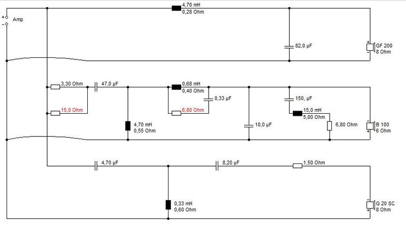

                          die original-weiche geht auch ganz gut mit dem B100 !
                          die 3,3 ohm im mitteltonweig braucht nur mit einer 15 ohm überbrückt sein (in rot)
                            • 5972
                            Hm, gestern waren die Weichen fertig. Jetzt bleiben die auch so.
                            Kann Deine Weichenänderung noch als Plan C behalten

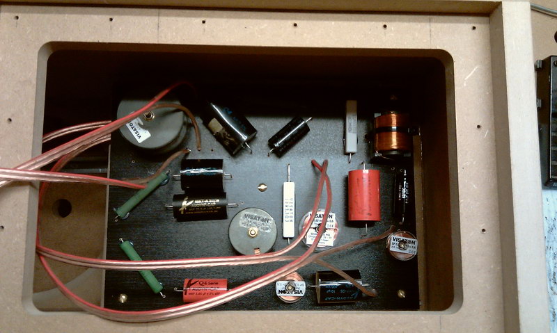

                              Kabel dran und drin.
                              So ein Weichenfach oder Teilrausnehmbare Rückwand ist doch echt praktisch.
                              Bin sooo gespannt.
