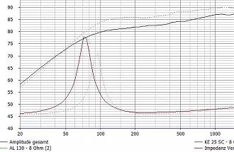

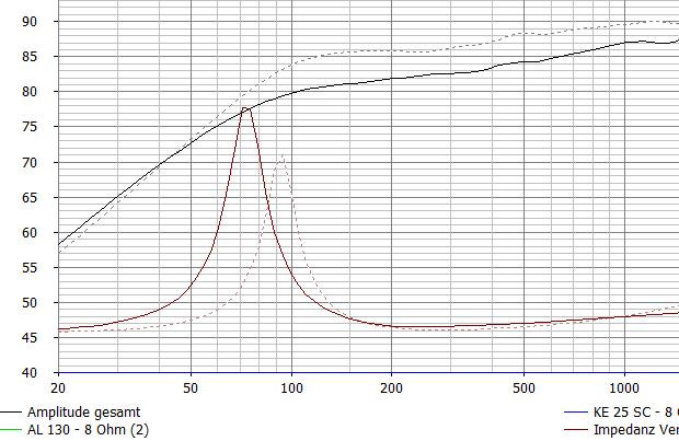

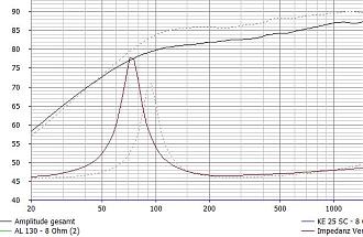

                          Ich habe die auch noch nicht im Vergleich gehört. Ich meine, ich schrieb das schon mal: Wenn du Al 170 hast, nimm die. da sind keine Welten dazwischen. Die S2 sollte bis 120 Hz laufen, das Volumen ist zwischen 4 und 10 (geshlossen) nur von geringem Einflusss. Erst mit BR könntest du bei 100 Hz trennen. Der Al 170 kommt tiefer, also.....
                            • 28862
                            Der Al 170 hat deutlich mehr Pegel und Tiefgang bei 100 Hz, nimm den. Beide in 6 L geschlossen.
                            Klicke auf die Grafik für eine vergrößerte Ansicht  Name: 130-170.jpg Ansichten: 0 Größe: 81,9 KB ID: 717914

                              Ich denke die Gepunktete Linie ist dann der Al170?
