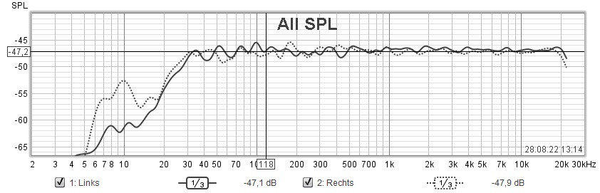

      Ich höre immer linear, weil ich mich daran von den Kopfhörer gewöhnt habe.
      Ich vermisse nur die Dynamische Eqs von DCX2496. Bei kleinen Lautstärken habe ich die höhen angehoben und bei +10dB waren sie wieder linear.
      Welche LSP hast du dran? Von Visaton?
      P.S.
      alles mit miniDSP 12Eqs pro Kanal. Gemessen mit REW und einfach importiert. Es ist billiger als DEQ2496. Die ganzen Beringers sind einfach Stromfresser. Jeder von ihnen braucht 12W und noch dazu Verstärker mit 2x300W mit mindestens 60W "Ruhestrom"
      Deshalb bleibe ich bei TPA3116 und miniDSP mit insgesamt 7W bei 70dBA in 3m Abstand.
      Klicke auf die Grafik für eine vergrößerte Ansicht  Name: LR nach EQs.jpg Ansichten: 0 Größe: 70,9 KB ID: 704933
      Zuletzt geändert von Markus213; 28.08.2022, 13:45.

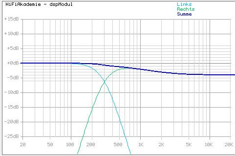

        wir bevorzugen eine Kurve ähnlich der Dirac-Kurve aber mit stärkerer Neigung (ca. 3 dB/Dekade).
        Eine lineare Abstimmung wäre NUR DANN richtig, wenn in einem schalltoten Raum gemessen wird. In einem "normalen" Raum hätte ein Lautsprecher mit linearem Frequenzgang auf Achse auf jeden Fall einen abfallenden Frequenzgang am Hörplatz:
        - weil der Lautsprecher zunehmend bündelt -> die reflektierten Schallanteile werden zu hohen Freqenzen weniger -> Abfall
        - weil der Raum in der Regel eine zu hohen Frequenzen abfallende Nachhallzeit hat -> Abfall
        -> die Zielkurve hängt vom frequenzanhängigen Bündelungsverhalten des Lautsprecher, der frequenzanhängigen Nachhallzeit und dem Hörabstand ab (bei geringem Hörabstand überwiegt der Frequenzgang des Lautsprechers)
        Gruß Pico

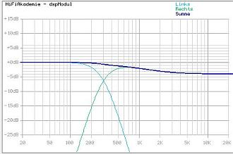

          Linear am Hörplatz finde ich unerträglich. Schließe mich Pico an. Wobei ich so was als optimal fand, zusätzlich nch ein lineare Abfall von 5 dB über den gesamten Bereich, aber das muss jeder für sich selbst optimieren. Am Ende muss man alles anhören können bis auf total miserable Aufnahmen.
          Klicke auf die Grafik für eine vergrößerte Ansicht  Name: zielkurve dsp.JPG Ansichten: 0 Größe: 40,8 KB ID: 704936
          Im Bassbereich die Peaks komplett zu kappen, führt dazu, dass Impulse zu stark unterdrückt werden, da sollte man besser manuell rangehen und nur zur Hälfte kappen. Ob Dirac das kann, weiß ich nicht.
          https://hifiakademie.de/?id=6.3.2&si...LjEzNi4xNjZ8IA
          Zuletzt geändert von walwal; 28.08.2022, 15:06.

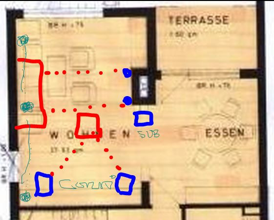

                      Vermutlich ist ein zum Esszimmer offener Raum günstig. Auch bei mir ist der Hörraum so
                      Klicke auf die Grafik für eine vergrößerte Ansicht  Name: wozi ls.JPG Ansichten: 0 Größe: 63,1 KB ID: 704947
                      und die Moden gering. Nur die 120 Hz-Senke ist schlechter bei mir, die wird aber durch die Höhe des Raumes (4 m + Galerie) verursacht.
                      Klicke auf die Grafik für eine vergrößerte Ansicht  Name: bass eckraum.jpg Ansichten: 0 Größe: 37,8 KB ID: 704946

                        Unser Raum ist 4x 6 Meter, vielleicht sind es auch nur 4,5 m Entfernung, seitlich offen zum Esszimmer, ca. 2,5 m Öffnung.
                        Im Einsatz habe ich eine AtlantisWG mit 2 GF200 anstelle der AL170, Weiche ist geringfügig von der Concorde WG abgeändert mithilfe von WalWal.
                        Je nach Kurve brauche ich eigentlich keinen Subwoofer mehr, die Standlautsprecher drücken und gehen tief ...
                        Ein 46iger Koserthaler soll noch zum Einsatz kommen für Film, habe 2 Stück und überlege einen als halben Ripol unter dem Tisch zu installieren und einen als CB in einer Ecke..
                        Aber die Überlegungen sind noch nicht endgültig abgeschlossen.

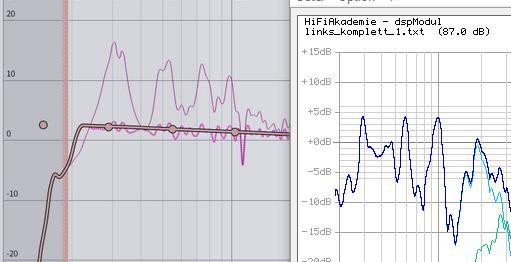

                          • Markus213
                            • 11.03.2017
                            • 886

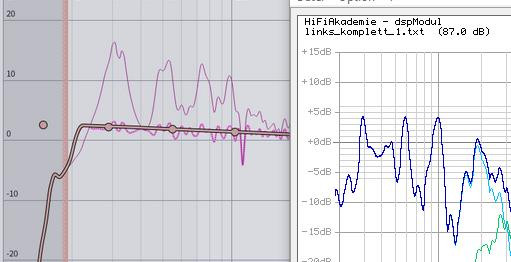

                            ich vertrete hier die Gratismentalität und kann nur mich wiederholen, dass das kostenlose Programm REW mit dem unterprogramm EQ einfach für 30 Geräte Egalisierung anbietet.
                            Klicke auf die Grafik für eine vergrößerte Ansicht  Name: Gratis Mentalität.jpg Ansichten: 0 Größe: 528,3 KB ID: 704972
                            • Markus213
                              • 11.03.2017
                              • 886
                              Ich will hier Zeigen, dass unseren Kollegen, die für ihre Gasrechnung sparen müssen nicht auf eine anständige Raumkorrektur verzichten müssen.
