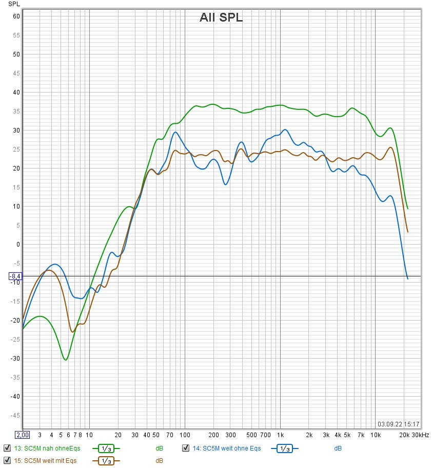

        Ich bin kein HiFiSelbsbau aber bei mir ist es so:
        Klicke auf die Grafik für eine vergrößerte Ansicht  Name: fern nah mess.jpg Ansichten: 0 Größe: 237,3 KB ID: 705042

          Zitat von Azrael
          Ich verstehe das also richtig, dass sich dann etwas ähnliches, wie die Entzerrungskurven, die in Richtung höherer Frequenzen abfallen, automatisch einstellt? ....
          Viele Grüße,
          Michael
          Genau so ist es. Eine lineare Abstimmung im Nahfeld ergibt fallende (zu hohen Frequenzen) am Hörplatz. Je nach Abstand, Raumakustik und Bündelung des LS unterschiedlich. Daher gibt es keine allgemeingültige Formel.

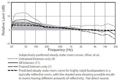

            https://archimago.blogspot.com/2024/...curve-and.html
            image widget
            Zuletzt geändert von walwal; 02.10.2024, 10:15.
              • 07.01.2003
              • 29004
Ansichten: 391
Größe: 32,5 KB
ID: 723119https://archimago.blogspot.com/2024/09/the-dolby-atmos-music-target-curve-and.html

                      Trouble with the Curve | audioXpress
                      Rather than let the auto room correction work between 20Hz to 20kHz, you would limit room correction from 20Hz to about 400Hz, and then use to the on board PEQ to make whatever changes sound good to the user above 400Hz. This works because the frequency up to which room modes are a problem, the Schroder frequency [3], is generally below 400Hz in most residential or recording studio sized rooms. All the really needed correction happens in that part of the spectrum — 400Hz to 20kHz doesn’t generally present that much of a problem, so auto EQ above 400Hz is probably overkill.
                      Anstatt die Autoraumkorrektur zwischen 20Hz und 20kHz arbeiten zu lassen, sollten Sie die Raumkorrektur von 20Hz auf etwa 400Hz beschränken und dann die PEQ an Bord verwenden, um alle Änderungen über 400 Hz so zu machen, dass sie für den Hörer gut klingen. Dies funktioniert, weil die Frequenz, bis zu welcher Raummodi ein Problem ist, die Schroder-Frequenz [3], in den meisten Wohn- oder Aufnahmezimmern in der Regel unter 400Hz liegt. Alle wirklich benötigte Korrektur geschieht in diesem Teil des Spektrums - 400Hz bis 20kHz stellen im Allgemeinen nicht so viel von einem Problem dar, so dass Auto EQ über 400Hz wahrscheinlich übertrieben ist.
