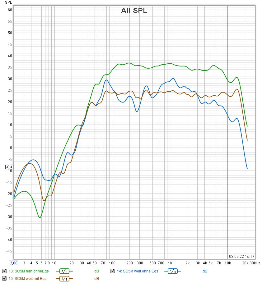

    Zitat von Azrael Beitrag anzeigen
    Ich verstehe das also richtig, dass sich dann etwas ähnliches, wie die Entzerrungskurven, die in Richtung höherer Frequenzen abfallen, automatisch einstellt? ....
    Viele Grüße,
    Michael
    Genau so ist es. Eine lineare Abstimmung im Nahfeld ergibt fallende (zu hohen Frequenzen) am Hörplatz. Je nach Abstand, Raumakustik und Bündelung des LS unterschiedlich. Daher gibt es keine allgemeingültige Formel.

    Ich bin kein HiFiSelbsbau aber bei mir ist es so:
    Klicke auf die Grafik für eine vergrößerte Ansicht  Name: fern nah mess.jpg Ansichten: 0 Größe: 237,3 KB ID: 705042

    Zitat von HiFi-Selbstbau Beitrag anzeigen
    Eine lineare Abstimmung wäre NUR DANN richtig, wenn in einem schalltoten Raum gemessen wird. In einem "normalen" Raum hätte ein Lautsprecher mit linearem Frequenzgang auf Achse auf jeden Fall einen abfallenden Frequenzgang am Hörplatz:
    - weil der Lautsprecher zunehmend bündelt -> die reflektierten Schallanteile werden zu hohen Freqenzen weniger -> Abfall
    - weil der Raum in der Regel eine zu hohen Frequenzen abfallende Nachhallzeit hat -> Abfall
    Ich entwickele Lautsprecher so, dass sie unter reflexionsarmen Bedingungen linear sind. Außerdem achte ich auf ein über die Frequenz möglichst konstantes Bündelungsverhalten.
    Wenn die Lautsprecher dann im Einsatz sind, verzichte ich in der Regel auf irgendwelches Equalizing (außer vielleicht im Bassbereich).
    Ich verstehe das also richtig, dass sich dann etwas ähnliches, wie die Entzerrungskurven, die in Richtung höherer Frequenzen abfallen, automatisch einstellt? Ich habe nämlich auch bei hohen Lautstärken nichts lästig klingendes feststellen können.
    Viele Grüße,
    Michael
