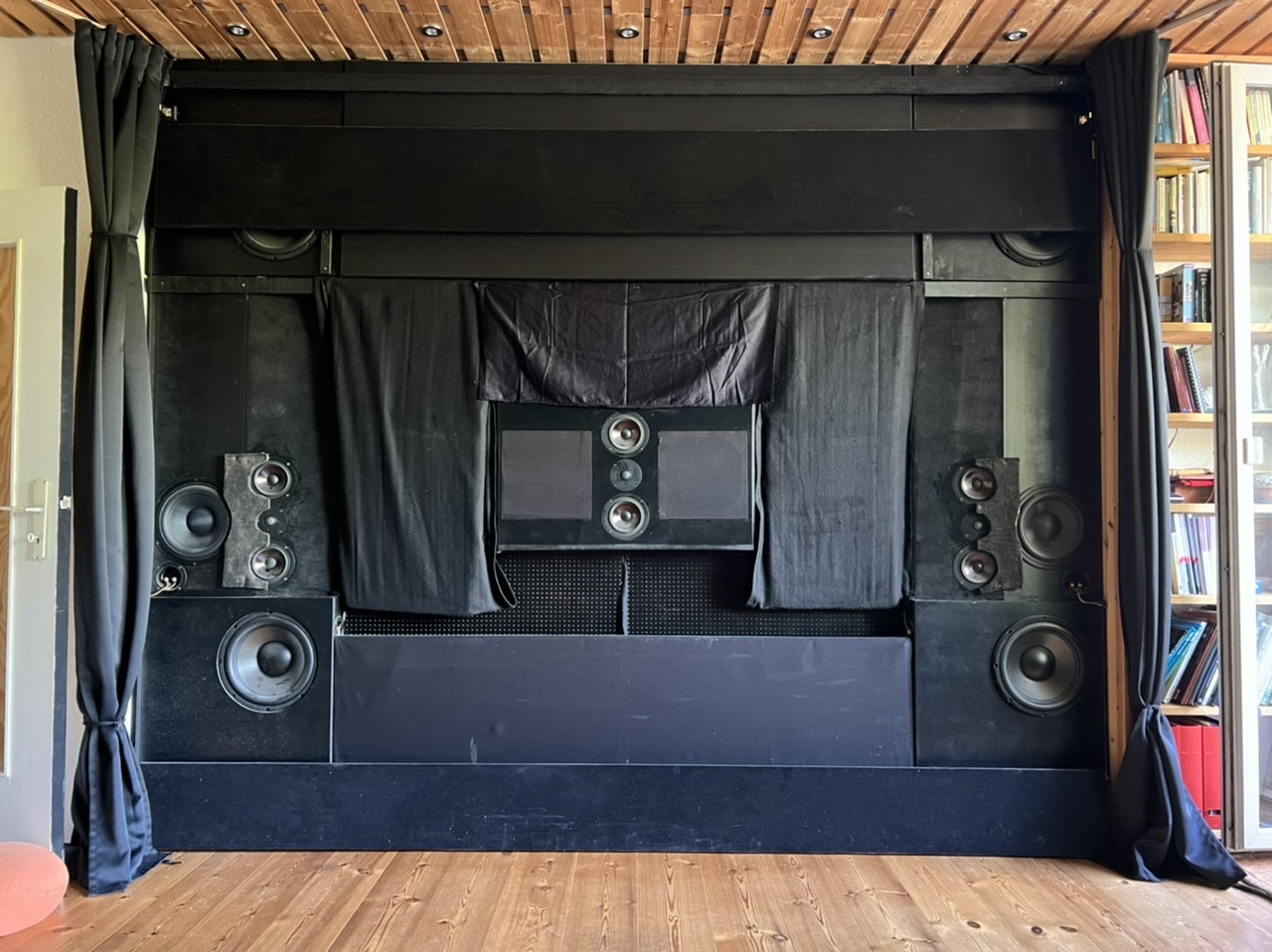

        Aber ich habe die Front aufgeräumt und mal ordentlich sauber gemacht. Der Center hängt jetzt höher und kann über den darunter geparkten TV rüber strahlen:

        Die Lochabsorber sind nach unten gewandert und die restlichen Holzweichfaserplatten auf die Zwischenräume verteilt. Den Filz habe ich weggelassen.

        Klingen tut es etwas heller. Vermutlich wegen dem weglassen des Filzes. Der Receiver hat bei 4 kHz jetzt -2,5 dB eingestellt. Vorher -1,5 dB.
        Die nächste Änderung werden drei neue Frontlautsprecher sein. Möglicherweise Mittel-Hochton von der Concorde WG mit einem darunter liegenden TIW 250, auch wenn ich das lieber nebeneinander hätte. Aber die Lautsprecher stören sich gegeneinander zu sehr. Müssen also schmal gehalten werden. Siehe oben die roten Pfeile.

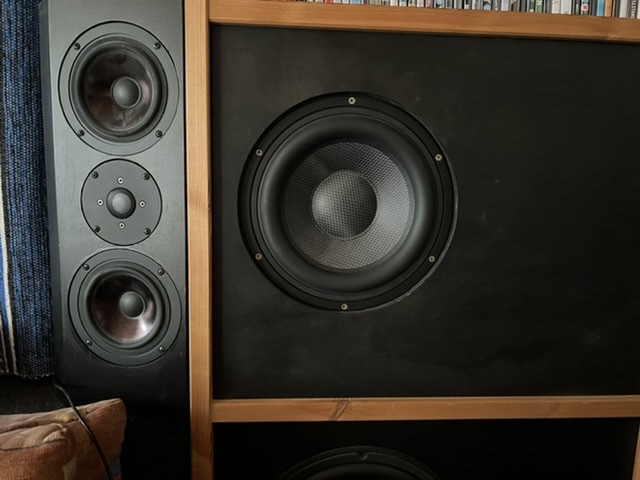

              Mir ist noch ein Fehler bei den R/L Fronts aufgefallen. Da lasse ich alle Mittel- Hochtonchassis bündig in die Schallwand ein, aber den eng benachbarten TT klatsche ich auf die Frontplatte. Ist ja so, als würde man die Hand in den Wasserstrahl vom Gartenschlauch halten. Spritzt in alle Richtungen:
              Klicke auf die Grafik für eine vergrößerte Ansicht  Name: image_51464.jpg Ansichten: 6 Größe: 182,0 KB ID: 703248
              Beim Backcenter hatte ich es ordentlich gemacht:
              Klicke auf die Grafik für eine vergrößerte Ansicht  Name: B9645E2B-B600-4DEF-8DBB-B2FAE6102B29.jpeg Ansichten: 0 Größe: 61,4 KB ID: 703249
              Ich checke Morgen mal, ob man die sehr frühe Reflexionskante inkl. Weitwinkeleffekt mit dickem Filz entschärfen kann.

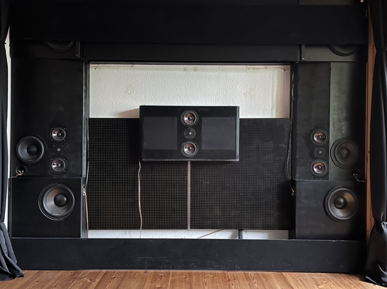

                Heute nachgebessert, aber nicht gemessen, da sich viel Grundlegendes nicht geändert hat und noch ein Blick von oben hinter die schwarze Bodenblende. 8 cm Holzweichfaserplatten.

                Probe gehört habe ich mal ohne Bodenabsorber und diversen Vorhängen, aber mit Leinwand.
                Erwartungsgemäß luftig, aber nicht zu stressig. Ich lass die Einstellung am Receiver unverändert. Wenn ich intensiver hören möchte, nutze ich Vorhänge und Bodenabsorber.
                Abschliessend kann man sagen, dass die Reflexionen von der gewebten akustisch durchlässigen Leinwand eher unbedeutend sind. Reflexionen vom Fußboden und von nahen Bauteilen wiegen schwerer auf.
                Ob ich mir jetzt noch die Konstruktion von WG Lautsprechern für die Front antue, weiß ich noch nicht. An der Concorde WG gab es ja einige Probleme mit den Fasen. Da frage ich mich, wie ich das hinter der Leinwand mit beengten Platzverhältnissen umsetzen soll. Ich muss ja R/L mit WG auf jeden Fall auf den Hörplatz ausrichten und dann geht der Ärger mit den Kanten los. Da habe ich schneller drei optimierte Center ohne WG entworfen, die gerade nach vorn abstrahlen und flächenbündig eingelassen werden.
