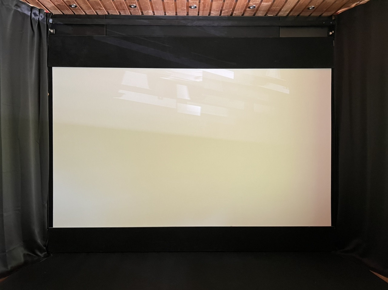

    Absenkung geht natürlich, aber es klingt um die 4 kHz auch etwas aggressiv. Hab mal mit einem Tongenerator gegengecheckt. Wie gesagt, bin gerade ganz woanders mit einem Einzug beschäftigt und kann mich intensiv erst ab Mitte Juli darum kümmern. Wenn mir die 4 kHz Absenkung durch den Receiver bei allen drei Frontboxen nicht so ins Auge gesprungen wären, würde ich gar nichts ändern. Zumal bei den vier weiteren VOX 252 Derivaten keine Absenkung berechnet wurde. Ich muss der Sache auf den Grund gehen. Gerade für‘s Musikhören wäre es mir wichtig.
    Die Leinwand lässt sich leicht aushängen und wiegt auch nicht viel. Braucht nur sehr viel Platz zum Abstellen. Die Messung dauert auch seine Zeit. Bin sehr gespannt auf die Messunterschiede.

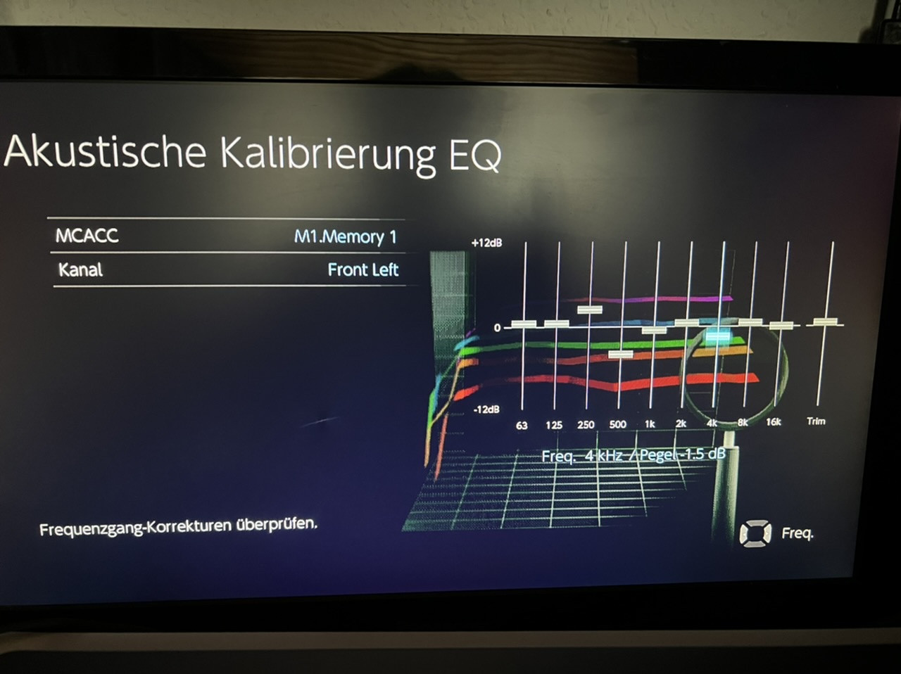

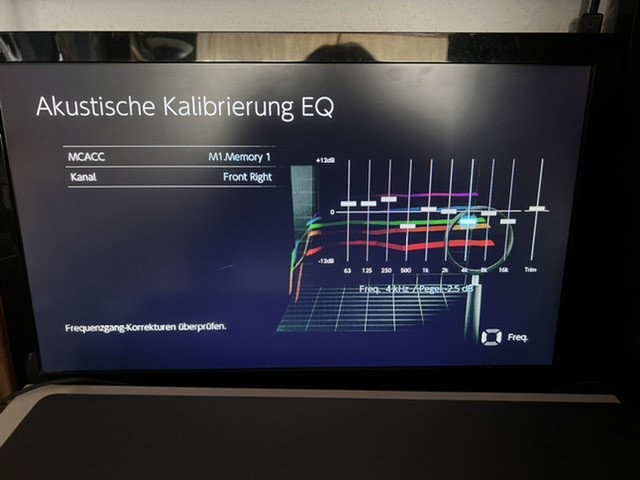

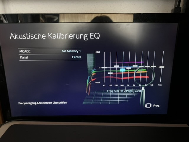

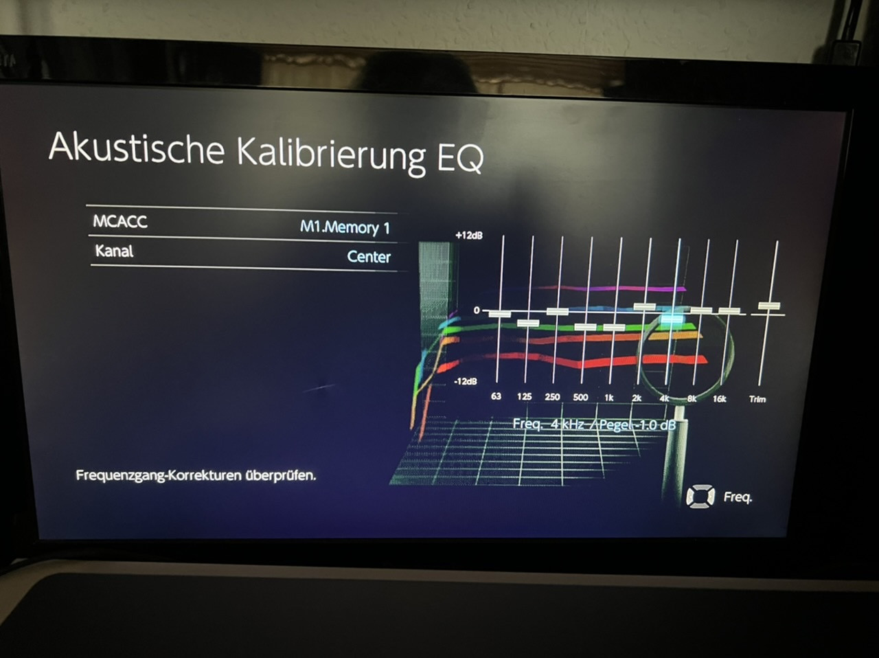

      Ich habe heute mal die Leinwand ausgebaut und den Receiver messen lassen.
      Rechter und linker Frontlautsprecher werden immer noch bei 4 kHz abgesenkt. Der Center war bemerkenswert linear:

        • 28359

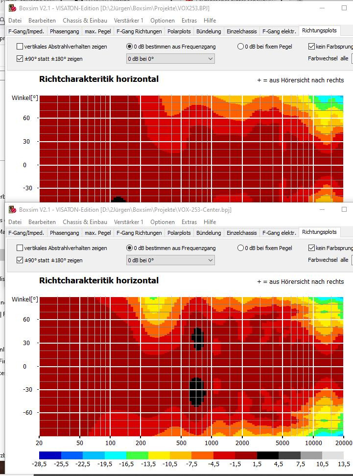

        Klicke auf die Grafik für eine vergrößerte Ansicht  Name: vox 4 khz.jpg Ansichten: 0 Größe: 268,9 KB ID: 703172 Wenn du dir die horizontalen Sonogramme ansiehst, weißt du, warum korrigiert wird.
        Auch in der Bündelung schön zu sehen. Zauberwort heißt "Waveguide".

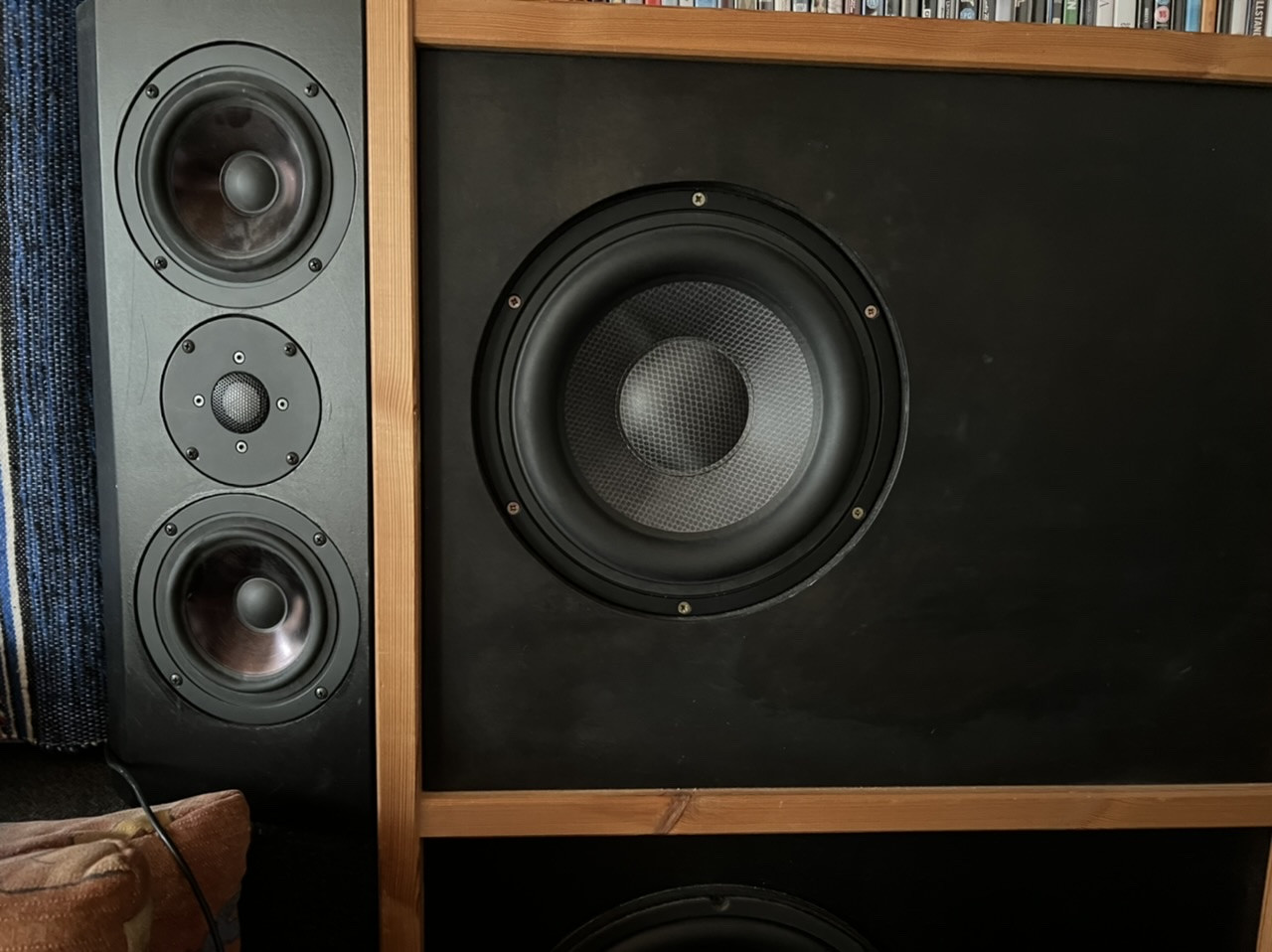

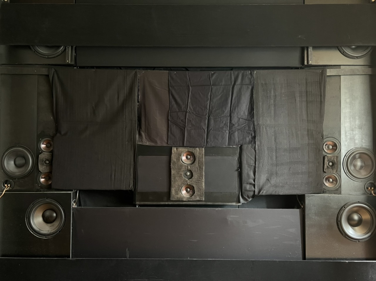

          Ich vermute inzwischen, dass nicht die Leinwand für die Resonanz bei 4 kHz verantwortlich ist, sondern das zu große Mitteltongehäuse. Visaton schrieb zur VOX 252, dass das hier deutlich kleinere Mitteltongehäuse möglichst überdämpft werden soll. Wenn ich das nächste Mal etwas Zeit habe, schraube ich mal die AL 130 raus und prüfe die Dämmung. Wie lässt sich unproblematisch das Volumen verkleinern? Bitte kein Bauschaum. Hätte noch harte Dämmplatten aus Kunststoff da. Daraus könnte man passende Streifen schneiden und durch die Lautsprecheröffnungen hineinschieben und damit den Keil ausfüllen.
          Hab heute noch 4 cm dicke Holzweichfaserplatten provisorisch am Rand von Hoch- und Mitteltöner mit schwarzem Stoff befestigt. Das möchte ich bei einer längeren Session mal ordentlich machen und dabei den VOX Center weiter oben befestigen. Ein Lochabsorber ist in dieser Gruft auch verbaut:

                      Der Backcenter hat eine andere Schallwandbreite. Wenn ich die Vox mit 80 cm Breite simuliere (und sonst nichts ändere), ist die Macke weg, eine Senke bei 500 Hz erscheint nun, aber das ist eine andere Baustelle.
                      Aber der AVR korrigiert ja die "Macke", ist also nicht so schlimm. Noch besser wäre es mit WG, aber das musst du dir nicht antun.

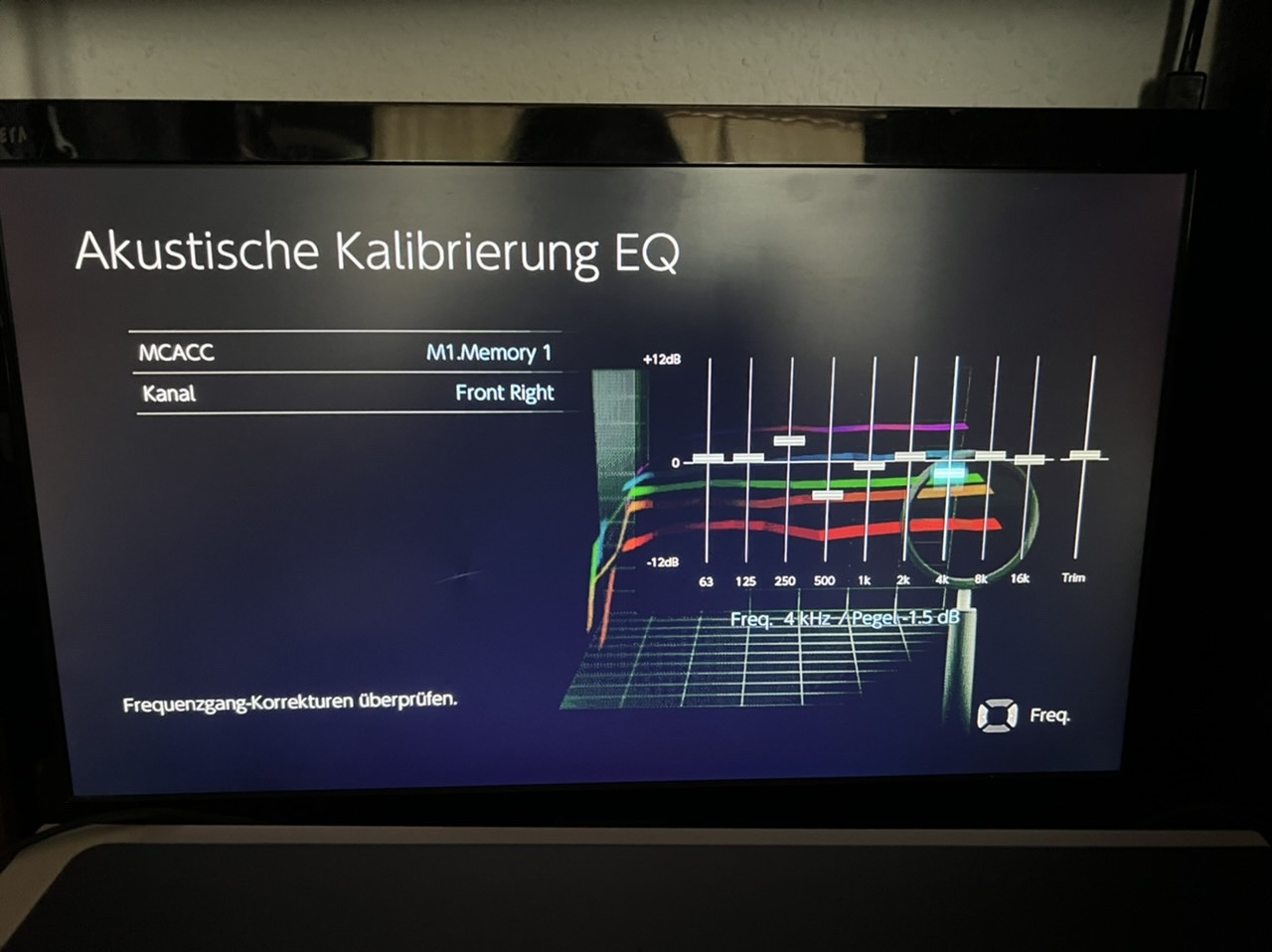

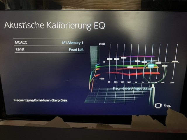

                                Tatsächlich, der Fußboden war es
                                Habe mit einer Schaumstoffmatraze Abhilfe geschaffen:
                                Klicke auf die Grafik für eine vergrößerte Ansicht  Name: 9A93BE20-F97D-462E-97BC-9BF2A899663F.jpeg Ansichten: 0 Größe: 195,7 KB ID: 703201

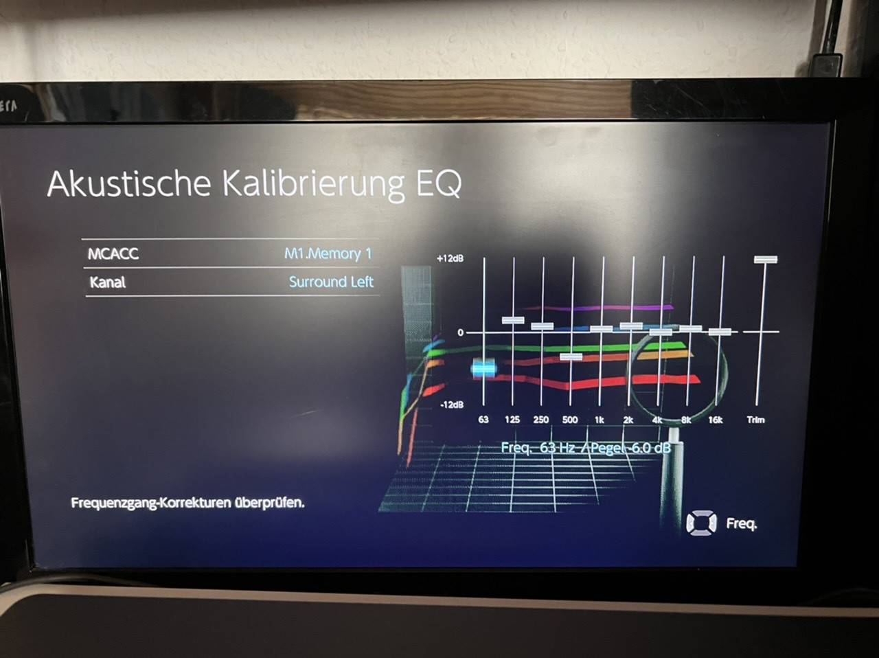

                                Der 4 kHz Bereich muss nur minimal abgesenkt werden:
                                Klicke auf die Grafik für eine vergrößerte Ansicht  Name: 9DE1BFB2-4CC0-4608-8ACB-CB463F4761DB.jpeg Ansichten: 0 Größe: 161,2 KB ID: 703198 Klicke auf die Grafik für eine vergrößerte Ansicht  Name: A5278FD4-7B2E-465B-BA19-AF7C024F99AB.jpeg Ansichten: 0 Größe: 173,7 KB ID: 703199 Klicke auf die Grafik für eine vergrößerte Ansicht  Name: 201E74B9-2018-4969-B128-62C88F7F9713.jpeg Ansichten: 0 Größe: 163,0 KB ID: 703200
                                Und wie klingt es mit Matraze?
                                Ausgesprochen trocken. Frauenstimmen klingen nicht mehr so aufdringlich, gestrichene Becken schweben zart im Raum. Jetzt muss ich mir passende Schaumstoffplatten für eine 3 m Fussbodenabdeckung suchen, die in schwarzem Stoff eingeschlagen werden. An der WG Sache bleibe ich aber noch dran. Hab hier 4 x AL130 2 x KE 25, 2 x TIW 250 und 3 x WG 148R zum Experimentieren rumliegen.
