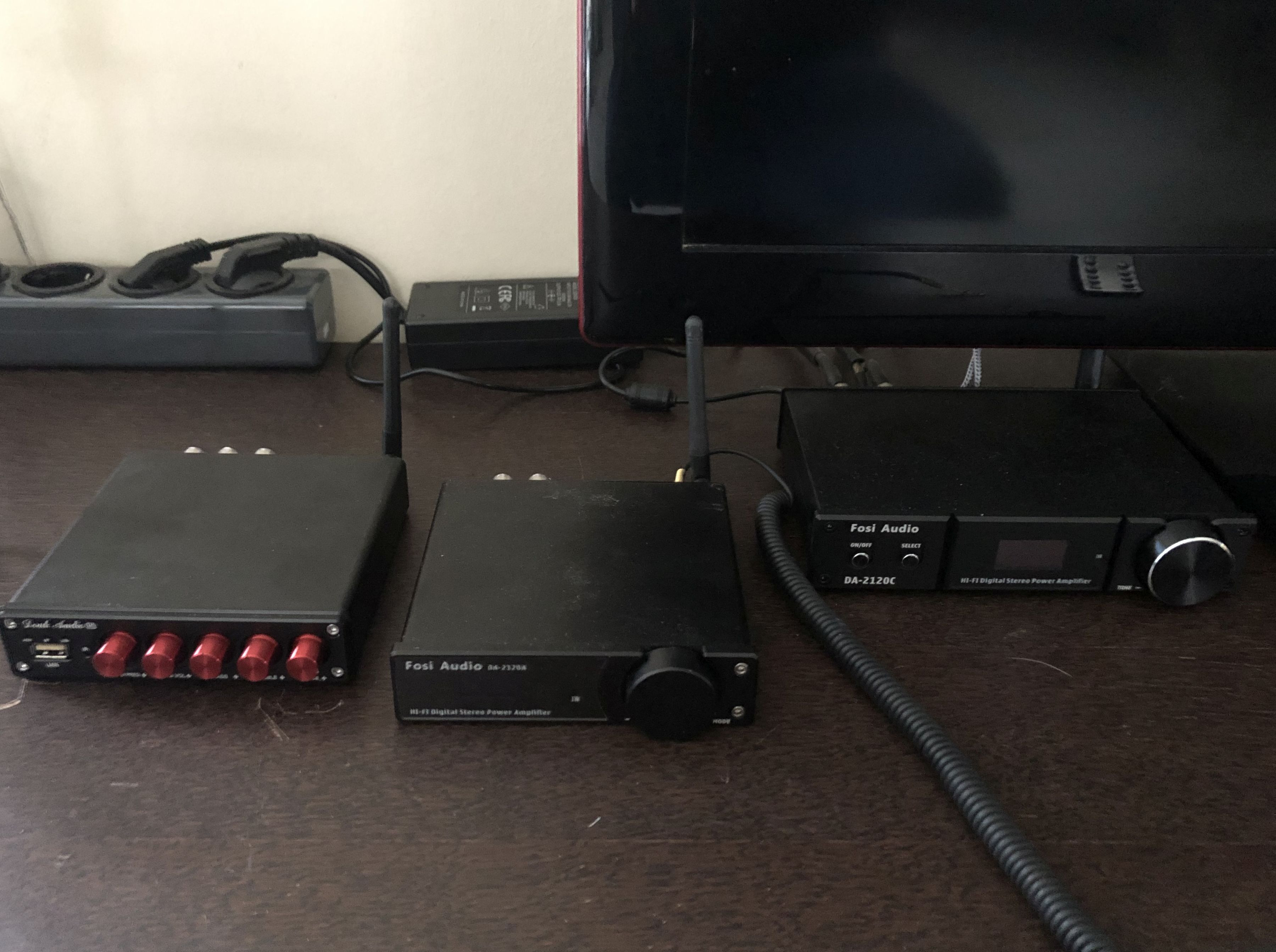

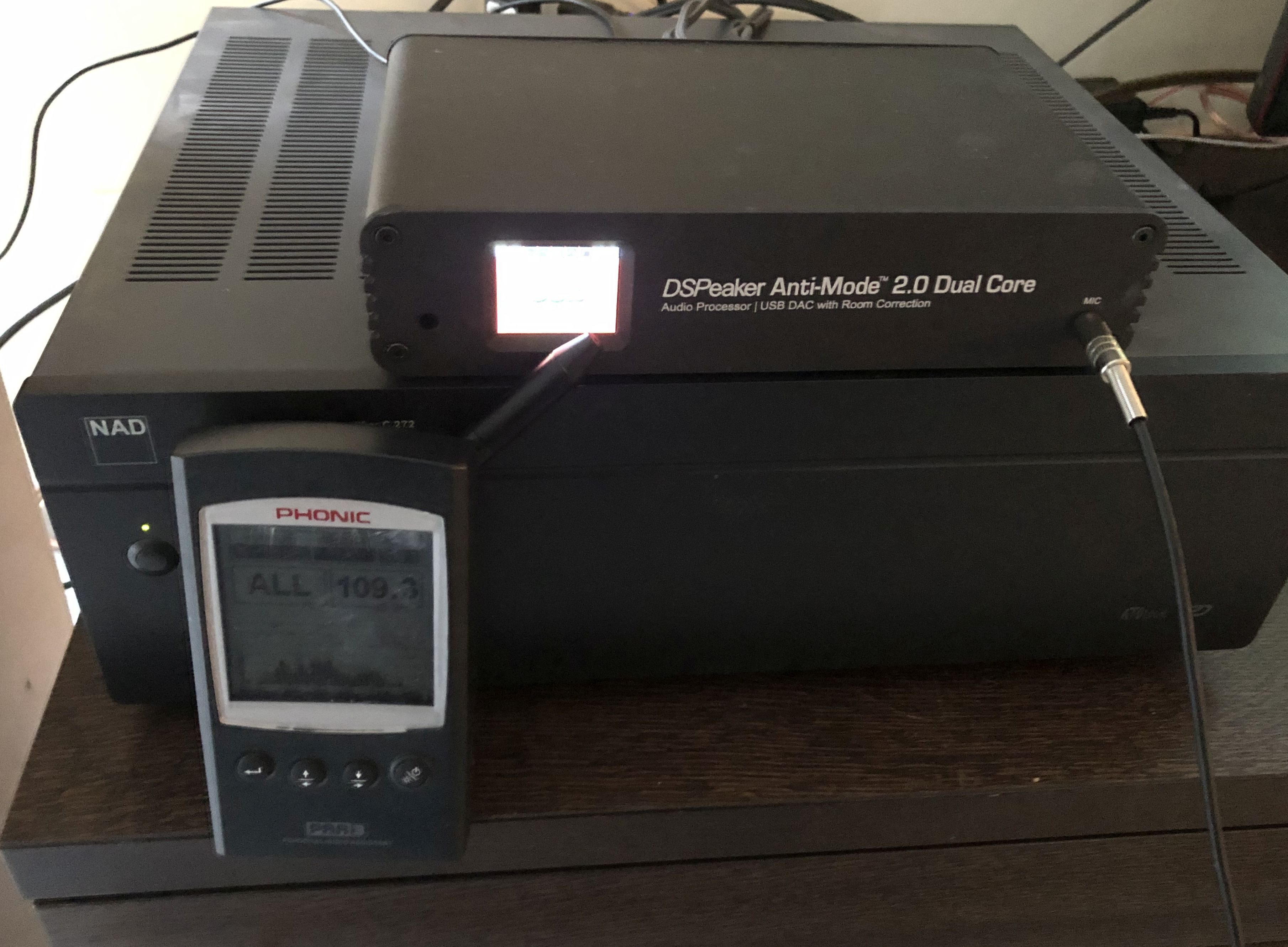

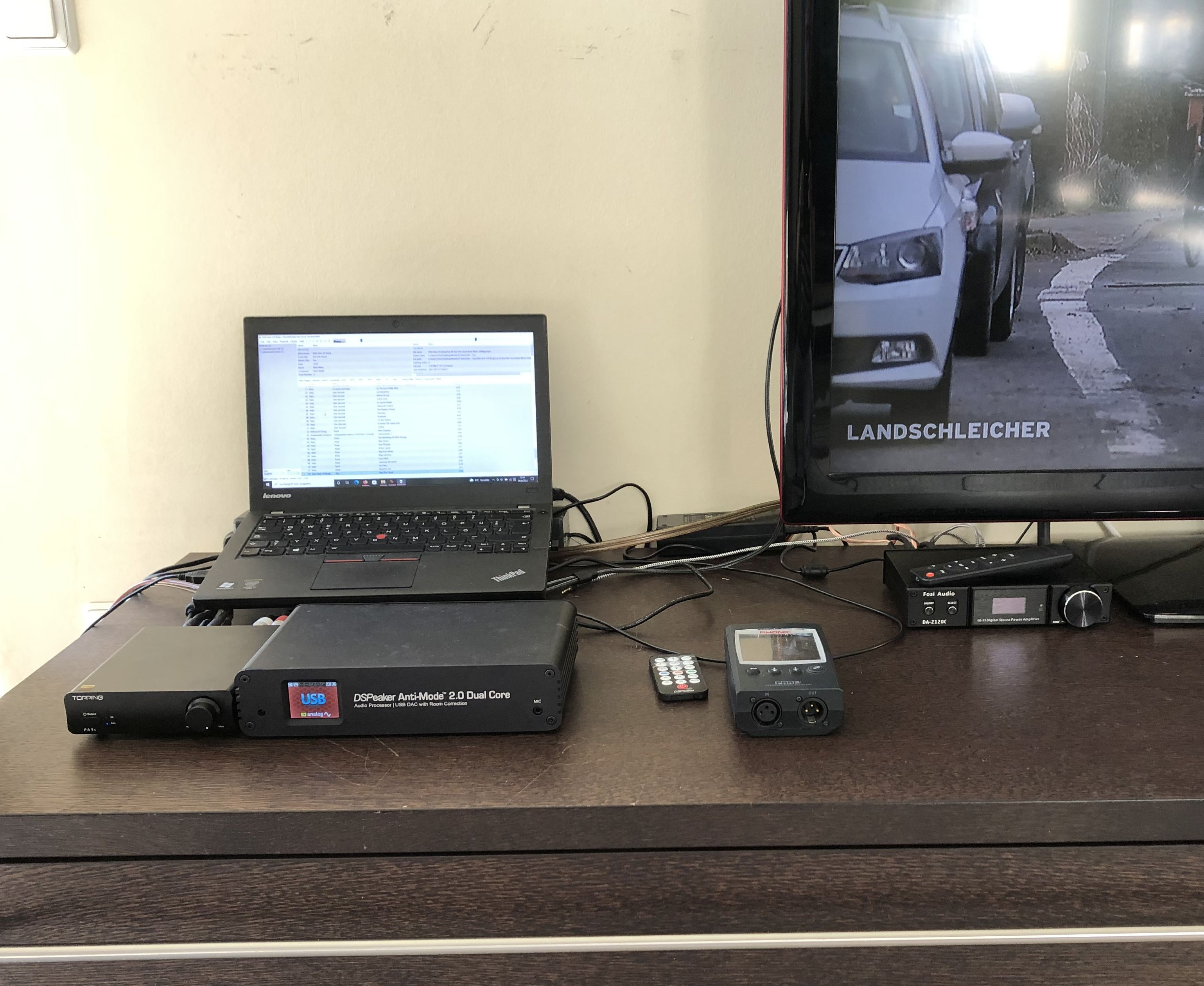

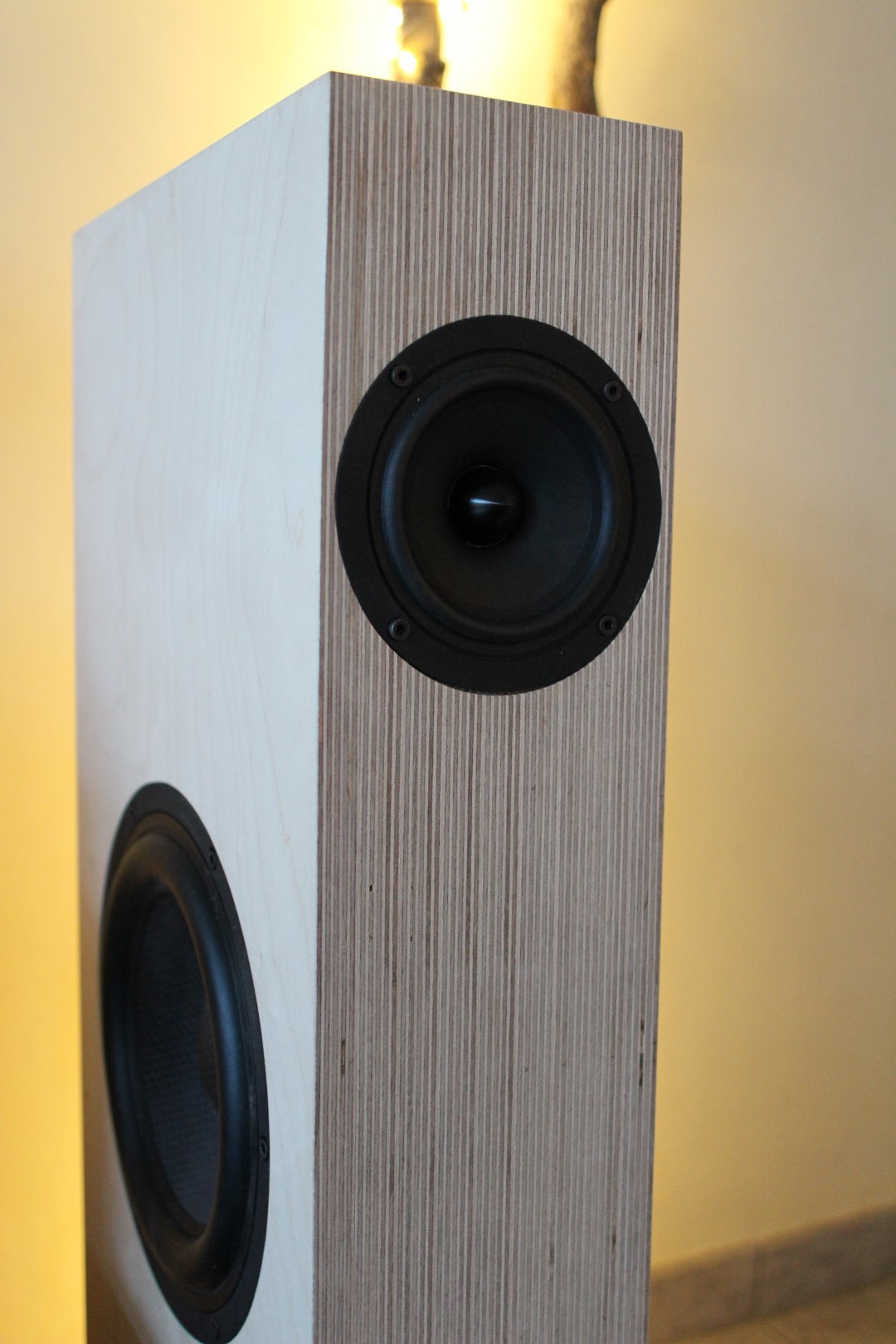

                        wenn der Thread komplett wirr angegangen wurde tut es mir leid, vielleicht bin ich da der Schuldige, aber der Thread hatte ein Eigenleben wo ich nicht stoppen wollte und auch nicht stoppen konnte. Mir war fünf Stunden nach dem Eingangspost schon klar, dass die Idee einen stärkeren Trafo für den Fosi im Eingangspost zu suchen ins Leere geht. So suchte ich ganz schnell Alternativen mit eingebautem Trafo und dem gleichen Chipsatz.
                        zur kompletten Suche, seit einem Jahr
                        Klicke auf die Grafik für eine vergrößerte Ansicht  Name: IMG_4253 (Groß).JPG Ansichten: 0 Größe: 297,0 KB ID: 702910
                        Zunächst, kurz nach Fertigstellung stand dies zwischen den Stellas:
                        Klicke auf die Grafik für eine vergrößerte Ansicht  Name: IMG_1881.jpg Ansichten: 0 Größe: 1,15 MB ID: 702906
                        bei Vollpegelversuchen dann auch mal das hier:
                        Klicke auf die Grafik für eine vergrößerte Ansicht  Name: IMG_1883.jpg Ansichten: 0 Größe: 1,55 MB ID: 702907
                        und schlussendlich ist es dieser hier geworden, mit dem ich richtig zufrieden bin:
                        Klicke auf die Grafik für eine vergrößerte Ansicht  Name: IMG_1856.jpg Ansichten: 0 Größe: 732,4 KB ID: 702908
                        so, und warum suche ich dann, weil der Fosi rund um 100 dB sehr wenig Kontrolle über den TIW200 hat, ... Irgendwie schafft er schon tolle Bass-Schläge zu produzieren aber der TIW200 fährt ab und zu an die Hubgrenze und ich Messe etwas mehr als 100 dB. Der NAD (Bild 2) bringt die gleiche Kombination den TIW200 auch in die Maxgrenze des Hubs und ich messe deutlich höhere Pegel. Die Bass-Schläge beim NAD sind nicht nur lauter sondern auch deutlich präziser.
                        Der wichtigste SATZ: zu 99.9 Prozent des Musikhörens bin ich weit unter 100 dB, also reicht der Fosi!!!!!!!!
                        Wenn ich nun die Kombination Stella TIW200B100 ausfahren möchte gibt es Alternativen die ich ausloten möchte, und ganz nebenbei lernt man etwas dabei: die zwei Verstärkerlein, links hier im Bild, sind in den Boomboxen weiterverwendet worden. Die waren für die Stellas deutlich zu schwach. Mir geht es bei den Alternativen nicht um die eigentliche Leistung sondern um die Kontrolle über den Bass.
                        Ich hatte einige Freunde schon hier die alle denken ich bin verrückt, das reicht doch was die Stellas an dem Fosi produzieren, ... ich bin da anderer Meinung, der NAD zB hat das Potential schon sehr gut ausgelotet. Mit einem so kleinen Setup geht also richtig was ab.
