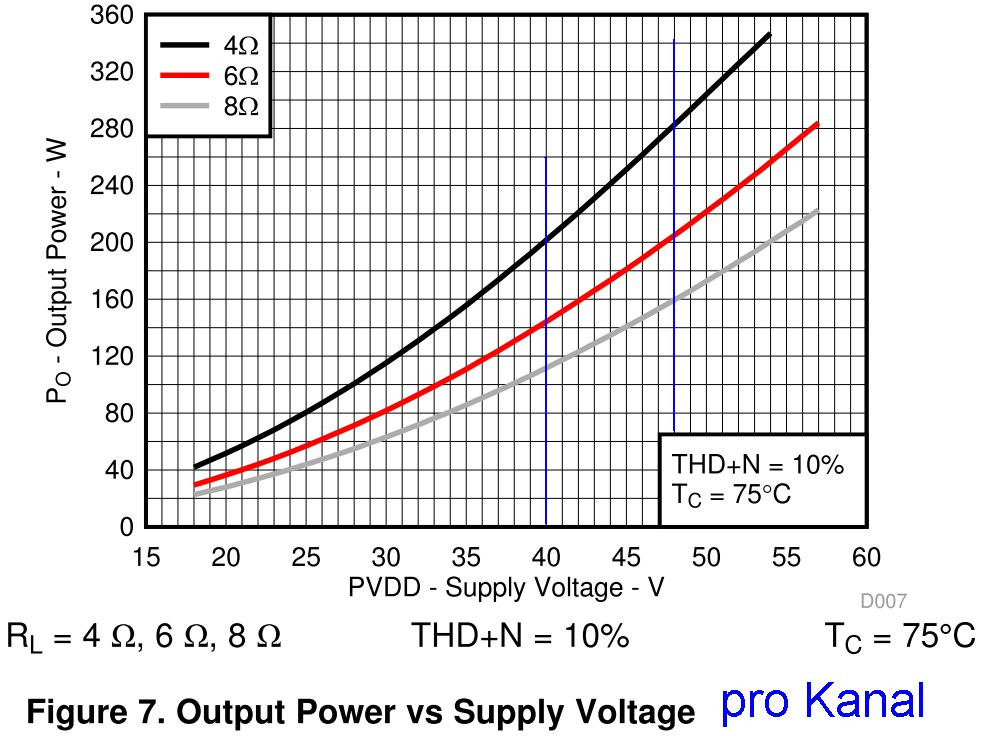

                    ist das so schwer mit dem Datnblatt?
Ansichten: 418
Größe: 176,9 KB
                    bei 40Vdc werden etwa 2x200W zzgl. Ausgleich von Verlusten für Dauerbetrieb gebraucht
                    Übliche Tischnetzteile sind also für Dauerbetrieb bei 48V nicht geeignet.

                        Aus dem schönen Diagramm ergibt sich für typische 8 Ohm Lautsprecher (Timo = TIW .... = 8R) dann bei 32V-Speisung 2x 70W Sinus, aber bei 10% THD, also wahrscheinlich 2x 55W mit annehmbaren Verzerrungen. Schönen Dank auch, für den Einsatzzweck "etwas mehr Dampf für Lautsprecher mit niedrigem Kennschalldruck" heißt das für mich leider "Thema verfehlt" !
