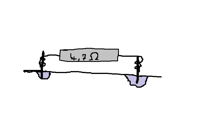

                        Es gibt auch Keramikwiderstände mit Lötfahnen , die halten etwas Abstand von der Platine, und sind stabiler als ein Draht. ich finde nur gerade keine im Netz.
                        Sonst kann man auch 2 kurze stücke , etwas dickere Kuperdrähte in die Lötanschlüße anlöten, daran den Widerstand anlöten, bzw seine Drähte um das Kupferkabel etwas herumwickeln und ebenfalls anlöten.Oder aus den Widerstandsdrähten selbst eine stabilere Halterung formen.
