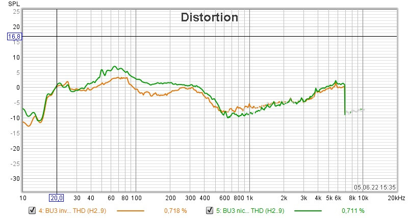

  • Markus213
    antwortet
Name: gd invert n ivert.jpg
Ansichten: 249
Größe: 72,7 KB
    Ich bin in Urlaub aber auf meinem PC habe ich meine Messungen die ich bezüglich von GD unterschiede gemacht. Es sind nur reine DSP filter ohne Einfluss von Chassis uzw:
Name: klirr inv ninv.jpg
Ansichten: 278
Größe: 106,3 KB
    Einen Kommentar schreiben:
  • IFF
    antwortet
    Zitat von Markus213
    Ich kann nur aus Erfahrung sprechen: Wäre die Phase nicht in Ordnung dann hätten wir einen enormen Anstieg im Klirrfaktor. Sowas passiert wenn man die Treiber gleich Phasig schaltet anstatt in Gegen Phase. (...)
    Kannst du das bitte etwas näher ausführen? Mir fällt kein Grund ein, warum die Phasenlage an der Trennfrequenz Einfluss auf das Klirrverhalten haben könnte?
