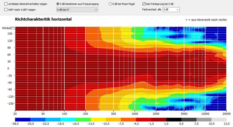

              Die breite Schallwand (im Regal) tut der Abstrahlung offenbar nicht so gut. Das franst ganz schön aus und ich würde einige Fehler bei der Ortung erwarten, wenn die LS nicht auf den Hörplatz ausgerichtet sind. Das sieht ja zur Aussenseite fast homogener aus.

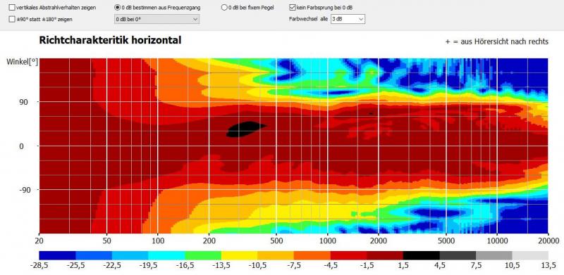

              Aber der breit strahlende SC5 sollte prinzipiell sehr geeignet sein für einen LS der nicht ausgerichtet wird. Mit einer schmalen Schallwand (hier mal meine Spielerei: 22cm breit mit W170 als TT und SC8 als MT, MT/HT 2cm aussermittig) sieht das viel besser aus. Bis 30° nach rechts ist die Abstrahlung damit total homogen. Auch bei 45° geht das bestimmt noch in Ordnung für Stereo hören.

              Das sieht ähnlich bzw. sogar besser aus, als bei meinen eigenen Lautsprechern, die auch mit dem Rücken zur Wand stehen. Und bei denen funktioniert die Bühne über einen sehr breiten Bereich wirklich gut (2m Sofa + Sessel bei ca. 2,5 m Hörabstand). Nur wenn man stark außermittig sitzt, gibt es bei manchen Aufnahmen Ortungsfehler (zum Beispiel kommen dann bei manchen Aufnahmen die T-Laute von Frauenstimmen mehr aus Richtung des Lautsprechers. Zum Glück selten)
              Wenn man Deinen LS auf 30cm Breite bringt und nicht ins Regal stellt, wird es schon besser. Ich frag mich ohnehin, welches Regal ein bis zwei 120 Liter Lautsprecher beherbergen kann
              Am Besten mit breiten Fasen den oberen Teil der Schallwand noch schmaler machen.

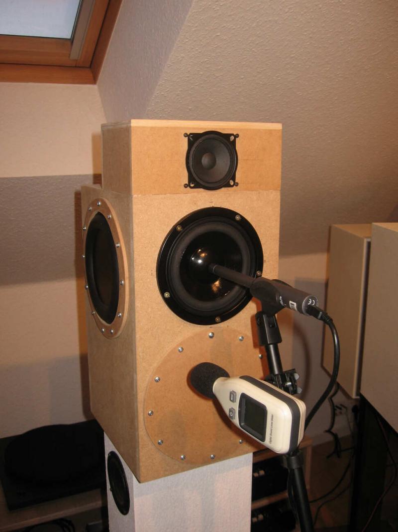

                    Macht doch den TW70 nicht so schlecht, der ist vielleicht nicht der linearste, aber im Rundstrahlverhalten schlägt der so einiges an Kalotten und Folien immer noch locker, vgl. z.B. CT 246 aus 1/2010 (habe ich kürzlich mal mit PM zusammengestöpselt) !
