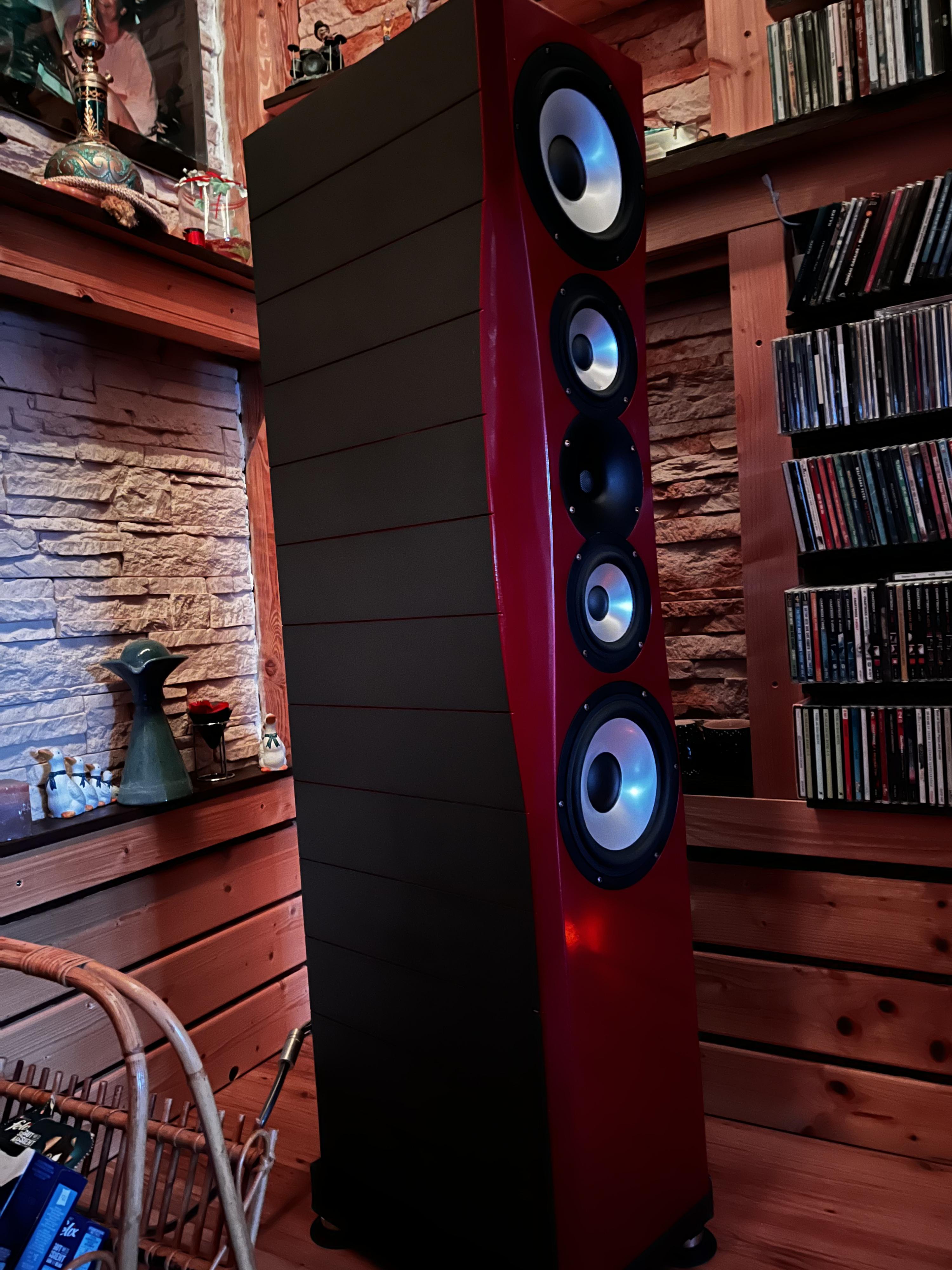

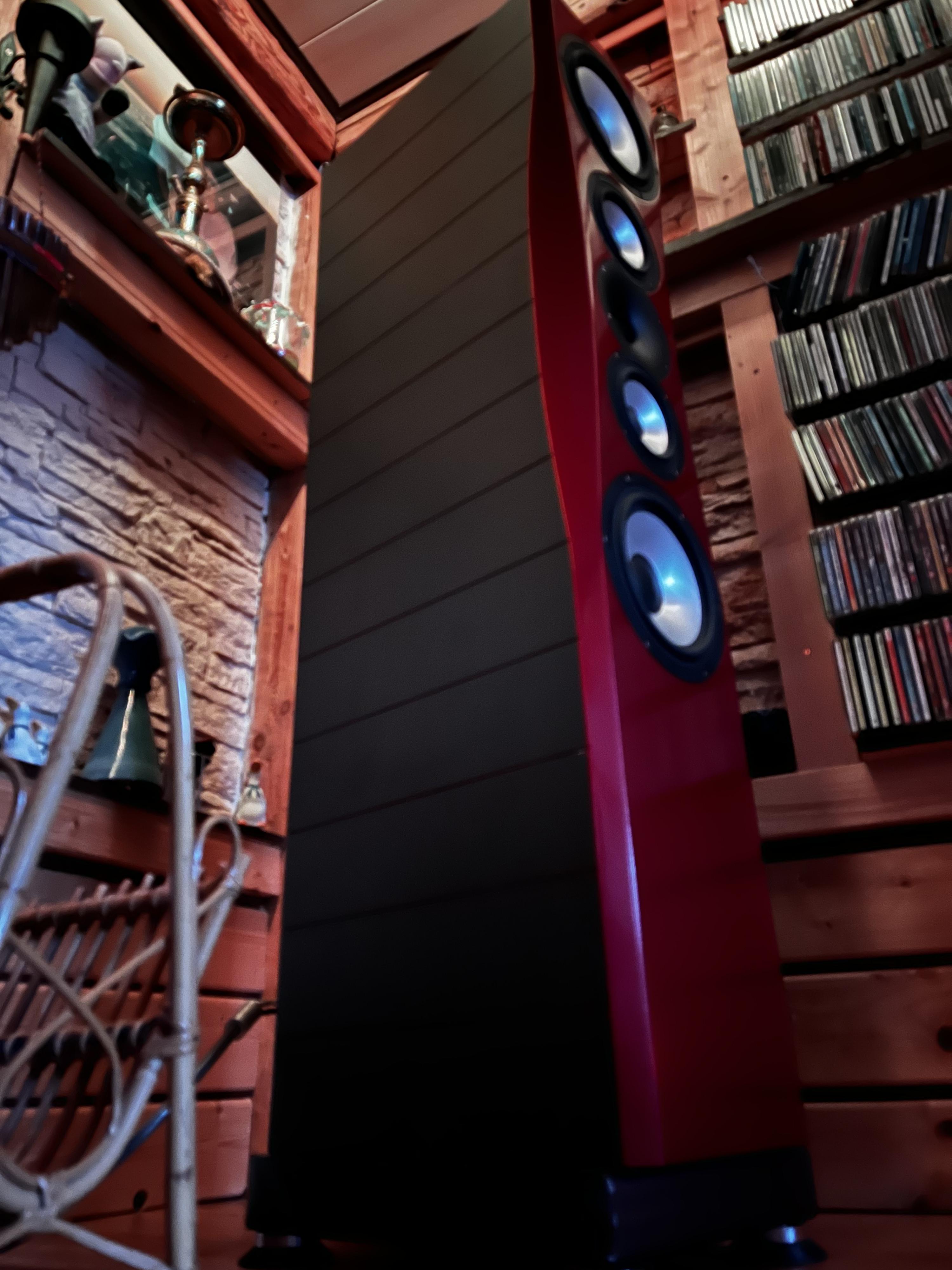

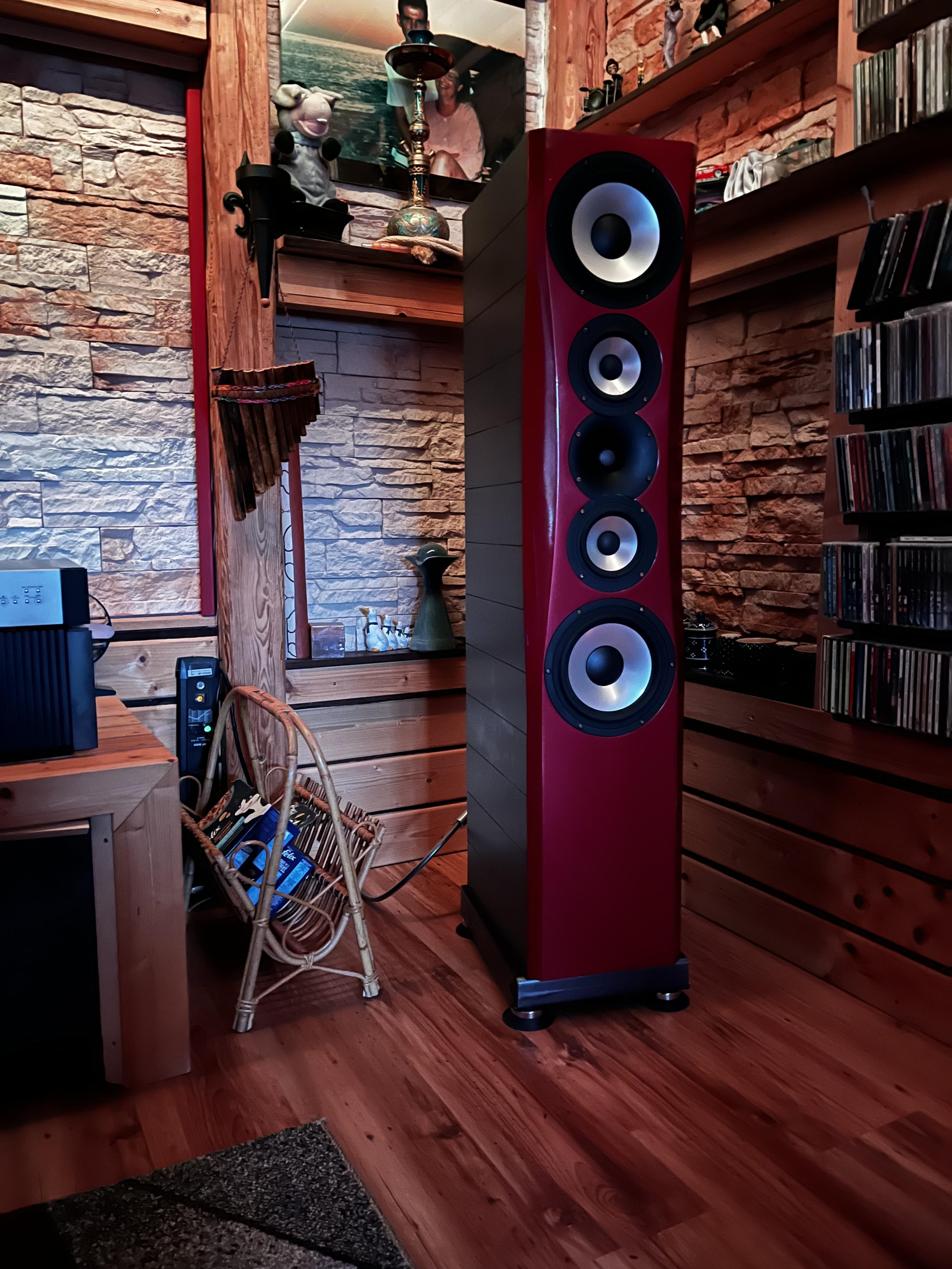

                Abend, so endlich fertig und Klangtest durchgeführt
                klingen wirklich sehr gut die WGs
                frag mich echt was der Lautsprecher noch besser machen könnte oder sollte. Da gibts nichts zu beanstanden (wirklich erstklassig)
                An Walwal größten Respekt (Daumen hoch)super
                danke dir für diese Modifikation
                hier noch ein paar Bilder, wir sind zufrieden Klicke auf die Grafik für eine vergrößerte Ansicht

                  Wunderschön!
                  Gratuliere!
                    • 28732
                    Passen optisch perfekt zum Raum, schön geworden.
                    Besser machen?
                    Einmessen und korrigieren. Lohnt auf alle Fälle im Tieftonbereich.
                    • Markus213
                      • 11.03.2017
                      • 886
                      Frage:
                      Wie hast du das Blitzlicht aufgestellt. Sag bloß nicht, es wäre iPhone.
                      Optisch einfach perfekt und ALs machen auch sehr viel aus.

                        Danke danke ganz perfekt sind sie nicht geworden aber dafür handgemacht

                        Das Blitzlicht gab es nicht und das objektiv nennt sich iPhone 13
                        ja wenn das Handy nichts kann aber ganz gute Bilder, wieso die Frage?

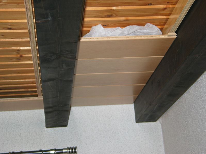

                          Also, ich stelle in die Raumecken auch Bassabsorber, wenn ich alleine bin und Musik genieße. Und meine Decke hat Balken mit Panelen, dahinter Steinwolle. Das reduziert die Nachhallzeit und macht den Bass exakter. Klare Antwort: mache das mit der Steinwolle zwischen den Balken. Die Bespannung muss nicht porös sein, sondern eine luftdichte Folie geht auch, dann werden nicht zu viel Höhen absorbiert. Kannst du ja testen, stopfe die Steinwolle hinein und höre es an. Wenn es zu dumpf ist, Folie unter den Stoff.
                          Bei mir musste es aus optischen Gründen so sein, wie die restliche Decke im Wohnzimmer.
                          Klicke auf die Grafik für eine vergrößerte Ansicht  Name: 187_8752.JPG Ansichten: 0 Größe: 94,1 KB ID: 702160

                            Super dank für die schnelle Antwort und Erklärung: ich hab da immer ein knoten im kopf,
                            da ich mir immer gedacht habe es muss offenporig sein,dass es den Schall frisst. Weil Folie drum rum kann ja nix durch
                            so lernt man wieder was dazu danke
                            na dann muss ich mal wieder basteln
                            musst dir so vorstellen Raum circa 4,50 breit und 7 Meter lang
                            in der Mitte Stützbalken an der Decke
                            vorderer Bereich wo Lautsprecher sind an der Decke Akustikpanellen von Caparol (melaporplatten) circa 8m2
                            hinterer Bereich nix an der Decke aber großes Sofa schenkelmaße 3,50 auf 3 Meter und wirklich massiv
                            also da haben wir viel Material wo schluckt
                            ich kapier nur noch nicht wo und wann man Absorber oder Diffusoren nimmt?
                            Was sie machen ist klar, bloß mit welchen Ansatz geht man ran an die Sache?
                            danke walwal
                              • 28732
                              Man kann beides nehmen. Wenn die Nachhallzeit gut ist, bringen Diffussoren noch etwas. Aber nicht hinter den LS. Muss man aber nicht zu ernst nehmen, da gibt eszu viele Meinungen, was richtig ist.
