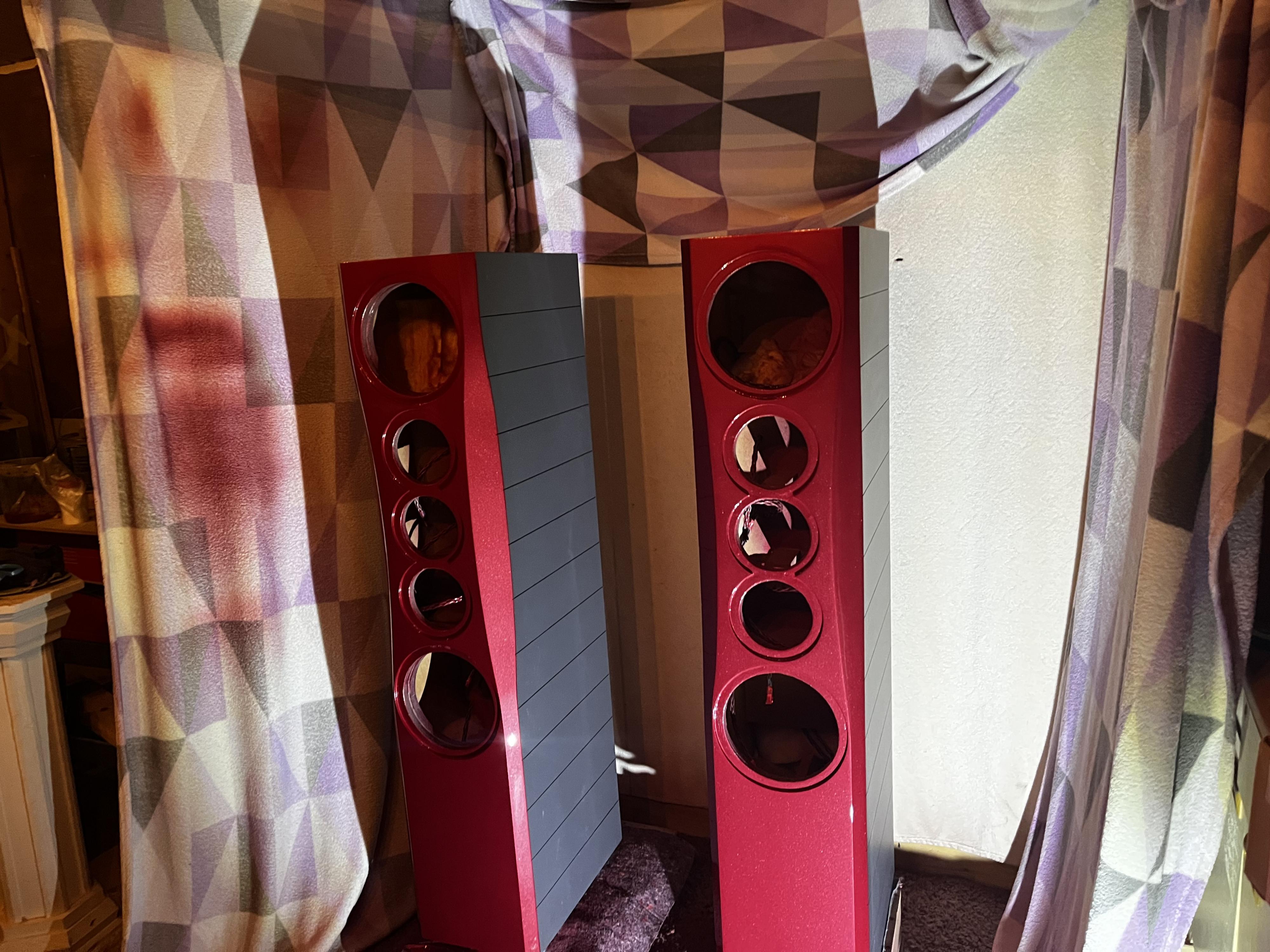

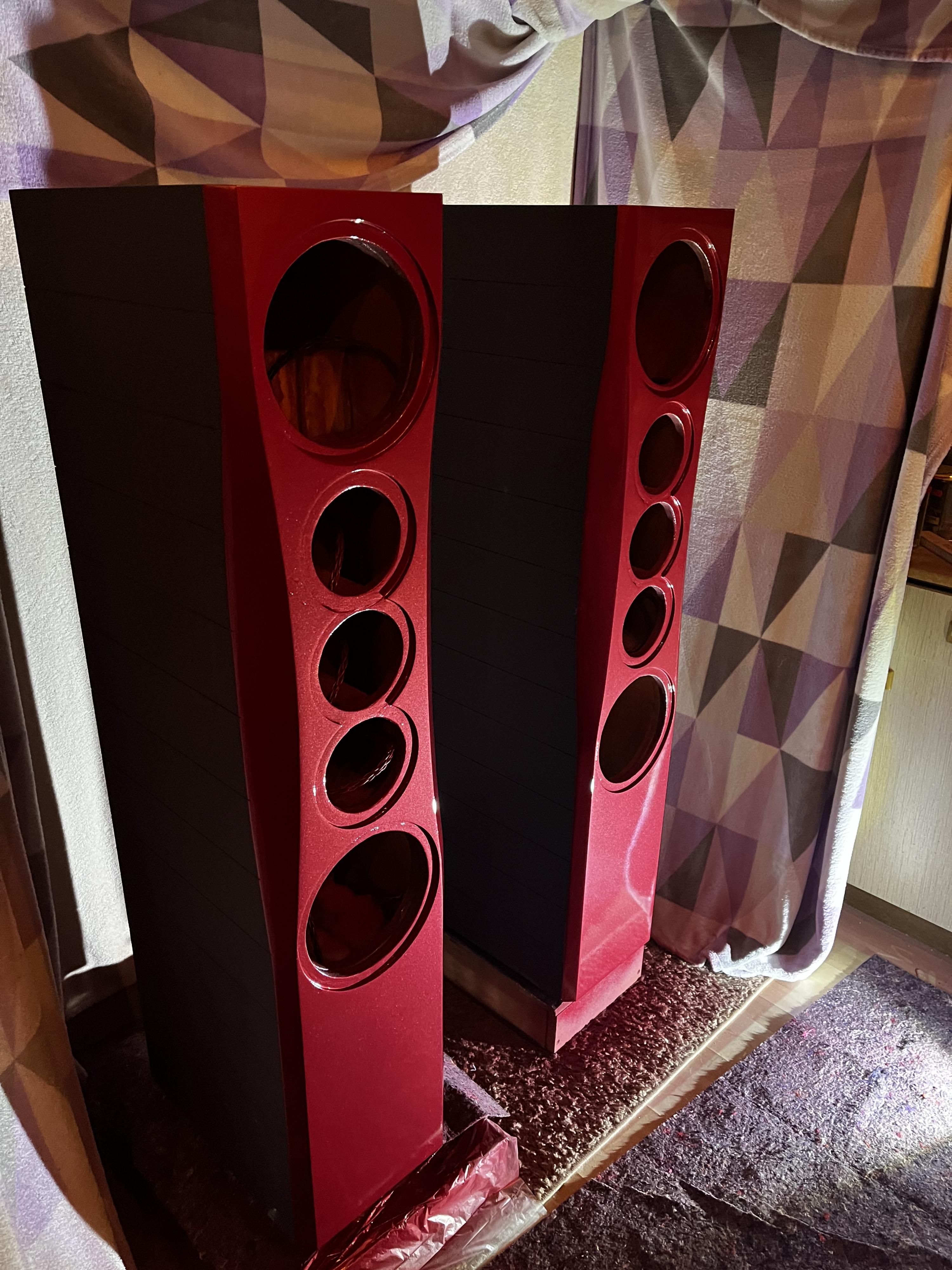

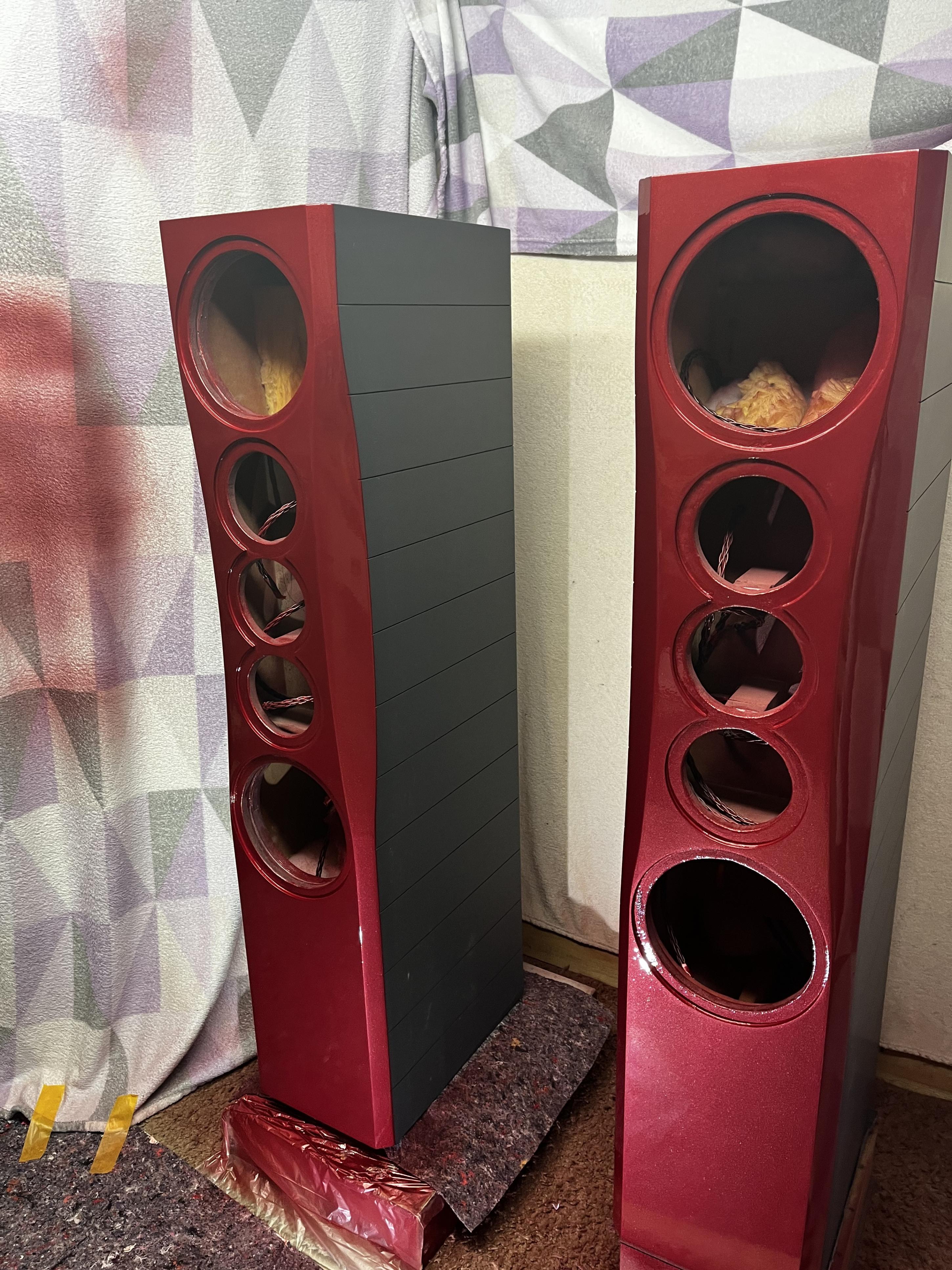

ID: 701791 Neuigkeiten gibts bei mir,
                  mal ein paar Bilder im Anhang
                  nach mehrmaligen Spachteln und schleifen und Füllern sind die WGs jetzt mal lackiert
                  die Seiten grau matt und die Front metallic rot.
                  ich hab nur ne frage, macht es Sinn das MT Gehäuse mit bituflex zu beruhigen und dann mit Wolle zu bedämpfen? Oder was sind eure besten Erfahrungen
                  danke schon mal und sorry fürs lange warten
                  gut Ding will Weile haben
                    • 28854
                    Auf alle Fälle gehört in das MT-Gehäüse Stein/Baumwolle o.ä.
                    Alubutyl kann auf der Außenseite angebracht werden, muss aber nicht.

                      hey hey,
                      das grau ist mega schick, die Fronten wären allerdings nicht so meins.
                      Ich hatte mal ein Auto in der Farbe und das fand ich nur ein Jahr gut...
                      Am besten noch die MT von innen etwas anschrägen.
                      Den Kommentar von Jürgen verstehe ich nicht. Die Außenseiten sind doch grade frisch lackiert, da soll kein Alubutyl hin
                      Schöne Dinger!
                      Nico
