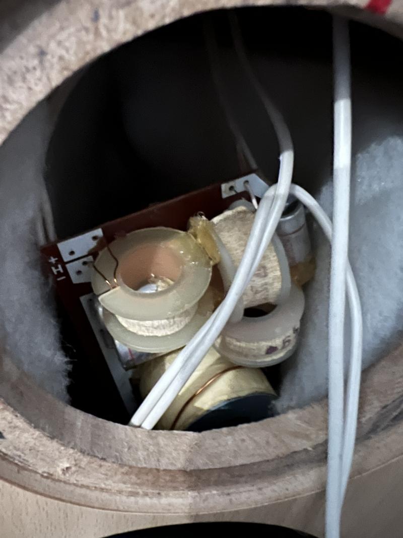

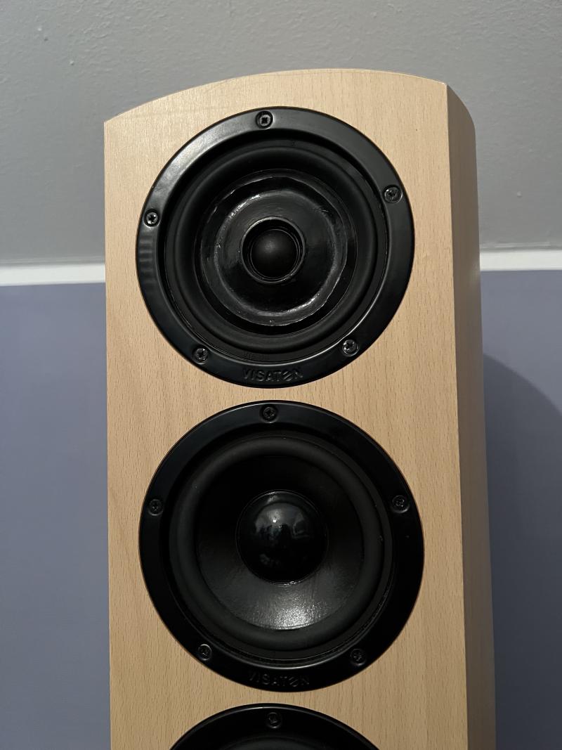

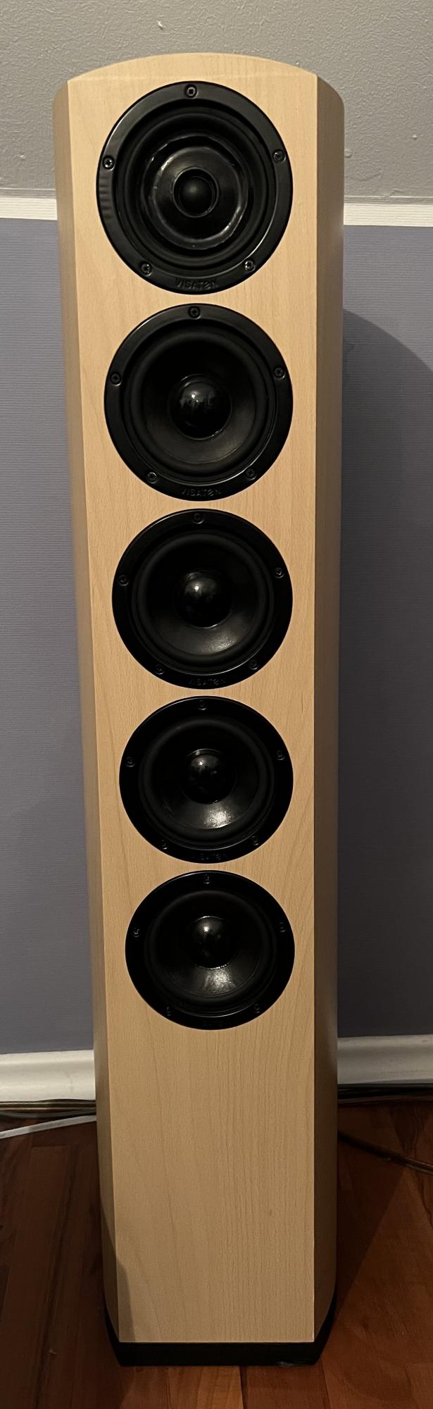

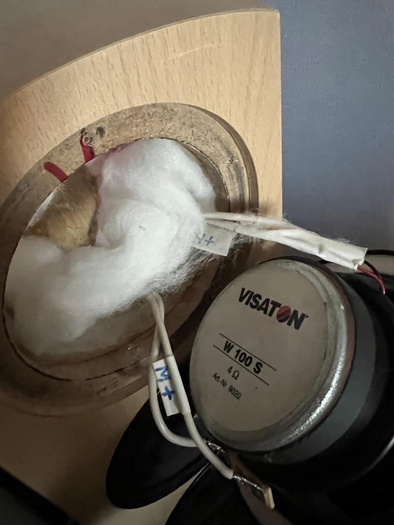

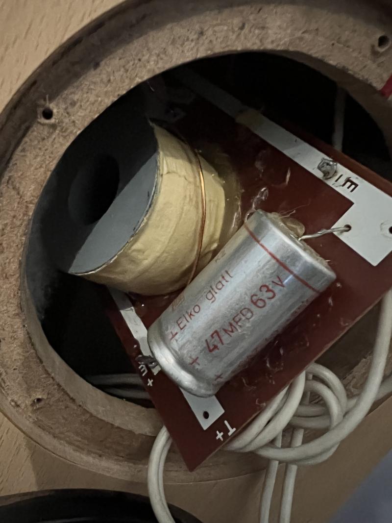

    WANTED: Wer kennt diesen Bausatz?
    ich vertraue auf das Wissen der Community... ich habe hier einen Bausatz mit 5 Visaton Chassis, wüsste jedoch um welchen genau es sich hierbei handelt.
    Anscheinend sind 5x der Tiefmitteltöner W 100 S 4 Ohm verbaut. Der Hochtöner sieht aber optisch anders aus?!
    Für sachdienliche Hinweise die zur Identifikation des Übeltäters führen wird als Belohnung allerhöchste Anerkennung und eine ehrfürchtige Verneigung ausgelobt
    Anbei ein paar Fandungsbilder:

    Sehr kreativer Eigenbau, Bausatz wohl kaum.
      • 12251
      Ich habe den EIndruck, dass da jemand "sehr kreativ" sich an die Optik klammerte und "irgend einen Hochtöner" in den Trichter eines W100 "gedengelt" hat (möglicherweise noch mit dem Anspruch eines WG ?), um über die gesamte Zeile die Optik gleich zu stellen.
      Ich bin seit 20 Jahren hier im Forum und habe so etwas als offiziellen Bausatz nicht in Erinnerung.
        • 2469
        Da die Gehäuse wunderschön sind, sollte man da was draus machen, muß aber in die Fräsungen passen. Eine Idee wäre die 4x W100S als Bässe und einen W100S-Pseudokoax drüber; ich habe da was läuten hören, dass jemand sowas (Pseudo mit Mini-AMT) gerade in der Mache hat ....

          Oben einen B100 rein und ein FAST draus machen?
          Später ggf. ausbaubar mit freistehendem Hochtöner oben drauf...
            Sehr gute Idee - mit -0,5mm im Durchmesser passt der sehr gut, braucht nur etwas Unterlage wg. Korbhöhe.

                  Auf dem 3. Bild sieht es so aus als ob der oberste W100S schon als Koax arbeitet, denn da gibt es Anschlusskabel für H+ und M+. Da hat dann wohl jemand einen kleinen Neodym HT auf den Polkern des W100S montiert mit kleiner 'Schallwand' aus der Dustcap eines W130S oder so. Dazu die Dustcap des W100S entfernt und die Kabel für den HT dann durch die Löcher in der Membran geführt, die normalerweise für die Entlüftung dienen. Kreativer Eigenbau, definitiv kein offizieller Bauvorschlag.

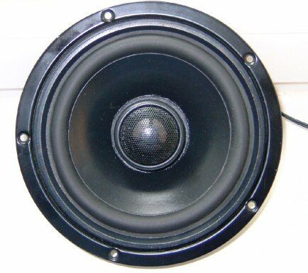

                    Klicke auf die Grafik für eine vergrößerte Ansicht  Name: Koax.jpg Ansichten: 0 Größe: 50,0 KB ID: 696617
                    Du meinst ähnlich diesem hier ? ​(da konnte leider der FQG nicht "gebändigt" werden)
                    http://www.hoeffchen.de/index.php?ac...l%27%20WHy%20?
