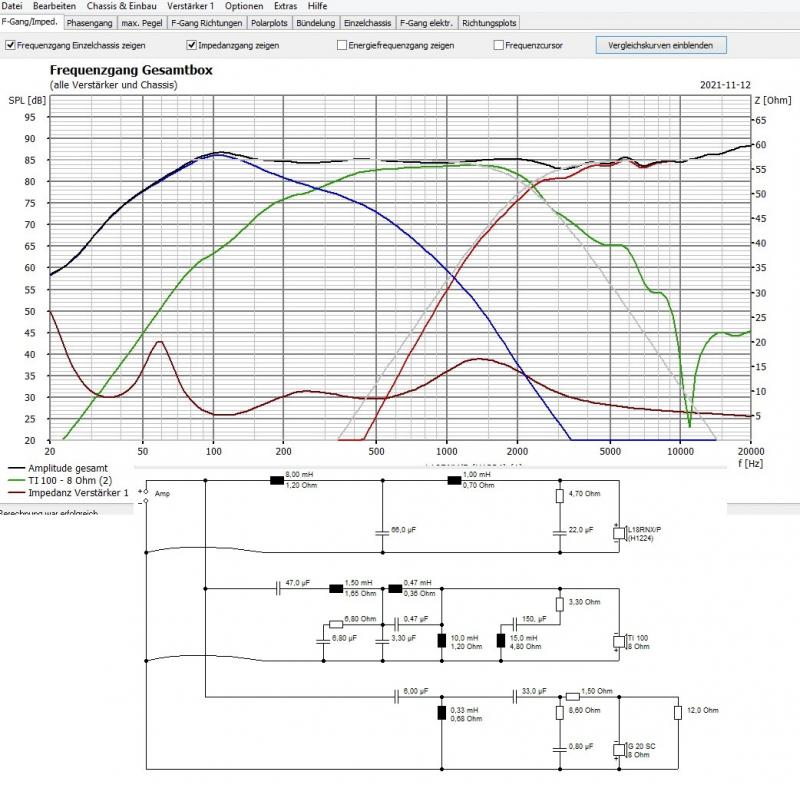

      Ich habe mal versucht bei der Simulation den G20 gegen den G25 FFL zu tauschen.
      Herausgekommen ist das hier:
Name: Frequenzgang mit G25 FFL.png
Ansichten: 270
Größe: 146,3 KB
Name: Chassis G25 FFL.png
Ansichten: 271
Größe: 231,8 KB
Name: Weiche mit G 25 FFL.png
Ansichten: 264
Größe: 283,2 KB
      Würdet ihr den Lautsprecher mit diesen Vorgaben aus Boxsim aufbauen oder wie sollte die Simulation korrekt aussehen?

        Das wäre meine Idee, aber nur als Denkansatz:

          Horst : Der Hochtöner ist zu laut. Kann man ändern in der Frequuenzweiche, aber welchen Vorteil hat die G25FFL hier? Ich würde eher Nachteile sehen. Die G20 klingt sehr gut. Ihr einziger Nachteil ist, dass sie nicht sehr tief getrennt werden sollte, aber 2,5 kHz sollten doch o.k. sein. Mörderpegel kann die Box sowieso nicht.
          Markus213 : Die Box hat einiges weniger an Tiefbass, aber zugegebenermaßen höheren Wirkungsgrad. Ob es das bringt?
            • 28886
            Auch ich finde die G 20 besser, wenn man nicht tief trennen will. In der "Sonja" mit dem Al 130 klingt das prima, mit dem Ti auch (wird in der Classic GF eingesetzt). Mit dieser Kombination macht man nichts verkehrt.
            Ein bewährtes Projekt als Vorbild zu nehmen erleichert die eigene Planung.
            Weiche des Bauvorschlages anbei, das ist kein Bauteilegrab....
            Die Boxen als Sat zu bauen mit je einem Sub darunter ist ein guter Vorschlag, wenn ein AV-Receiver verwendet wird, denn denn so ist die Trennung Sub-Sat einfach. Im Idealfall misst der AVR das ein. Die Sub auf alle Fälle aktiv bauen. Damit wird der Verstärker und die Sat entlastet, Klirr weniger und der Bass passt zu Raum. Perfekt bei Verwendung eines Antimodes. Etwas teurer aber eindeutig besser.

              Ja ich glaube euch das der G20 die bessere Wahl ist.
              Da dies mein erster Versuch mit Boxsim ist möchte ich mich in das Programm einarbeiten.
              Mir ging es darum zu sehen was Boxsim bei einer Änderung des Hochtöners in Bezug auf den Frequenzgang ,der Amplitude für die Lautstärke, und natürlich auch die veränderte Weiche für die G25 anzeigt.
              Deswegen meine Frage: wie würde die optimale Weiche für den G25FFL mit dem Seas und dem TI 100 aussehen?
              Sollte sich jemand die Mühe machen mir die einzelnen Schritte die ich in Boxsim vornehmen muß um eine korrekte Änderung der Weiche zu realisieren
              würde ich mich freuen.
              Liebe Grüße,
              Horst
                Liebe Grüße,
                Horst
                Hallo Horst, DIE optimale Weiche gibt es nicht, weil es viel zu viele unterschiedliche Geschmäcker und Vorlieben gibt!
                Und zum Thema Einarbeitung; ich habe zu meinen Zeiten einfach eine x-beliebige Projektdatei hergenommen, und angefangen, die Werte in E12er-Schritten abzuändern, um zu sehen, was passiert....
                Dann habe ich andere Chassis genommen, und geguckt, damit den F-Gang und Phasenverlauf vom Original hin zu bekommen.
                Wichtig dabei ist es, immer auch die Chassis zu verpolen, um die Phasenlage zu überprüfen; da achten hier viele Leute nicht drauf....
                E_s gibt hier auch ein Brot, der aus einen gegebenen Aussenvolumen ein größeres Innenvolumen zaubert, echt schlimm...
                Von daher mein Tip, jede angebotene Simu auf Eingabefehler überprüfen; Chassis zu vertauschen wg Phasenlage, und niemals einen Aspekt isoliert betrachten! - Wenn der F-gang welliger wird, kann das Gesamtergebnis dennoch besser werden....
                Aber so lernst Du am Meisten ....

                  Ich habe einmal die Weiche von Markus als Grundlage verwendet , um einiges als Demo zu zeigen.
                  Die Phase ist mir nicht optimal gelungen , aber Du kannt ja die Bauteile von Dir mit dieser Weiche vergleichen. Und sie verändern, um zu sehen, was passiert.
                  Ich habe Standardwerte genommen. Ich kann nur sagen, Boxsim bedeutet viel üben, und sich über die Wirkungsweise der Bauteile Gedanken machen. Es dauert, Wochen, Monate , bis man sich darin zurechtfindet, bei mir war es jedenfalls so. Und immer kann man noch was dazulernen. Grundkenntnisse in der Elektrik sind auch nicht schlecht. Horst_V0 SW.BPJ
