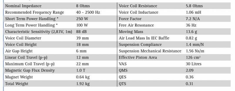

    Ich möchte folgende Chassis zu einer Lautsprecherbox verbauen:
    Hochtöner G20 SC
    Mitteltöner TI 100
    Tieftöner Seas Prestige L18 RNX/P

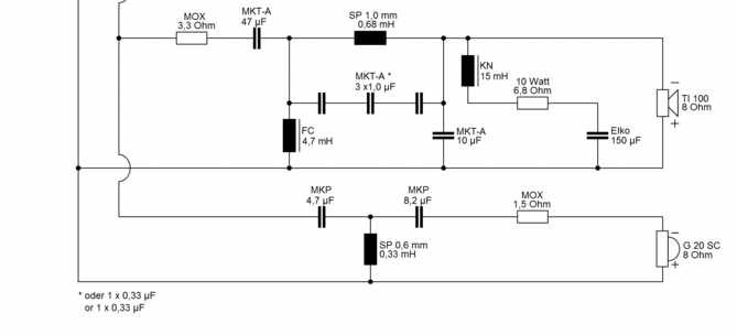

    Für den Hoch und Mitteltöner möchte ich die Schaltung der Frequenzweiche aus der Classic 200 GF verwenden.
    Die Trennfrequenz für den TI 100 beträgt hier 2500 Hz.
    Die Trennfrequenz für den Seas liegt bei maximal 2500 Hz.
    Die Lautsprecherbox soll für den TI 100 4 Liter Volumen haben.
    Für den Seas werde ich die empfohlenen Gehäusewerte verwenden:
    13,5 Liter BR-Box
    mit HP50 der Länge 15 cm
    ab 51/39 Hz (-3dB/-8dB).13,5 Liter BR-Box
    Ich habe noch das Schaltbild aus der Classic 200 GF bzw die Werte des Seas eingefügt.
Ansichten: 521
Größe: 24,4 KB
    Seas Prestige L18RNX/P (H1224)
Name: Seas Prestige.jpg
Ansichten: 523
Größe: 43,3 KB

                  Wie würde die Frequenzweiche aussehen wenn ich die bestehende Classic 200 Weiche für den G20 bzw. TI100 weiterverwende (bei 4 Liter Volumen für den TI100).
                  Aber eben den Bereich für den Seas von 400Hz bis auf die möglichst tiefste Frequenz (bei meinem Standgehäuse mit 13,5 Liter BR mit HP50 der Länge 15 cm) neu aufbaue.
                  Im Notfall, falls ich es ohne meinen gewohnten Bass der Classic 200 nicht mehr aushalte werde ich mir irgendwo einen Subwoofer verstecken .

                    Das passiert, wenn man ein Classic 200Gf-Geäuse 2cm schmaler baut und den Seas in 13,5l BR ohne Änderungen am MT/HT-Teil anpasst.
                    Klicke auf die Grafik für eine vergrößerte Ansicht  Name: Horst02.png Ansichten: 0 Größe: 176,3 KB ID: 695188
                    Die Box ist dann zwar im MT-/HT-Brereich genauso laut wie die 200GF, aber hat ca. 6 dB weniger Pegel im Bass. Etwas in dieser Art könnte man machen, wenn es einen Sub dazu gibt, aber dann könntest Du auch den GF200 behalten und ihn in ein kleines geschlossenes Gehäuse bauen.

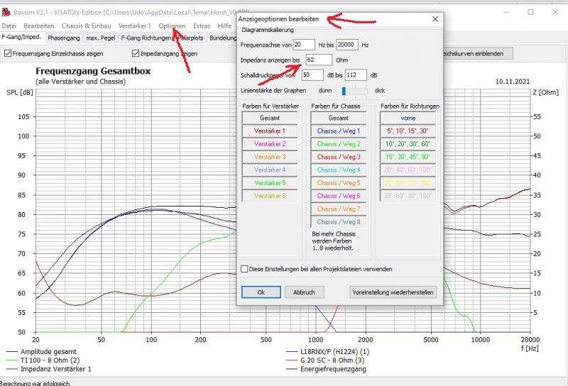

                            Uwe vielen Dank für deine Hilfe, ich freue mich wirklich sehr.
                            Ich habe gerade Boxsim gestartet und verstehe nur Bahnhof...
                            Nachdem ich deine Datei geladen habe hat mir Boxsim folgenden Frequenzgang der Gesamtbox angezeigt.
                            Der Frequenzgang unterscheidet sich jedoch von deiner Regalbox.
Ansichten: 405
Größe: 160,7 KB
                            Muß ich bei Boxsim eventuell die Voreinstellungen ändern?
                              • 3745
                              Das liegt daran, das Uwe bei Boxsim unter Optionen > Anzeigeoptionen die Impedanzanzeige wohl auf 60 oder 62 Ohm gestellt hat. Bei Dir ist sie, sieht man auch rechts am Simulator, nur auf etwas über 30 Ohm eingestellt.
