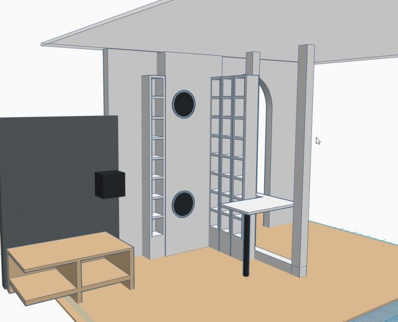

              So, jetzt geht es hier bei dem Projekt weiter. Allerdings werde ich jetzt doch die zwei TIW 360 als Chassis verwenden. Wie schon geschrieben, brauche ich keine Pegelorgien. Daher jetzt die Frage, BR oder CB? Volumen habe ich rund 250 l bzw 2x 125 l zur Verfügung. Einfach die Abstimmung der Atlas Compact nehmen? Ich möchte vorerst versuchen ohne Anti-Mode auszukommen.
              Im Bild noch ein einfacher Ausschnitt der Einbausituation mit Tinkercad gebastelt.

                Wenn du BR baust, kannst du immer noch die Kanäle verschließen. Also BR auf 25 - 30 Hz abgestimmt. Da würde ich 2 runde Kanäle nehmen, die in der Länge änderbar sind. Pro TIW zwei BR 25.50

                            Das hört sich gut an! Ich kaufe dann noch ein Rohr. Welche Position wäre dann die beste? Möglichst nahe am TIW oder möglichst ganz oben / ganz unten?
                              • 28862
                              Ich würde 2 möglichst Bodennah und die anderen höher anordnen, 1/3 der Raumhöhe.
