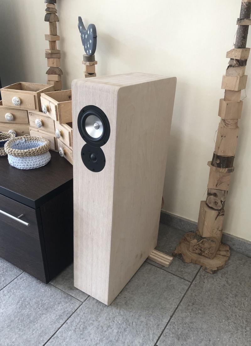

    ...kann nur sagen - ich habe vor Jahren eine 25mm dicke Buchen-Leimholzplatte der Länge nach gespalten, weil ich auf der Rückseite an Anfang und Ende der Platte quer zum Faserverlauf aufgedoppelt hab
      • 10786
      in Birkemultiplex in verschiedenen Dicken kann ich mit meiner Erfahrung ziemlich gut abschätzen um wieviel Millimeter ein Schwund passiert. Bei einer Breite von rund 160 mm kommt mit den Jahren rund 2 mm Schwund in Querrichtung zustande, sprich die 160 mm sind danach nur noch 158 mm, das spielt sich maßlich beim eingefrästen Chassis aus. Sprich die Fräsungen sollten zuvor deutlich größer gemacht werden. Ich habe an dieser Box 1.5 mm größere Ausfräsungen gemacht.
      und auch Leimholz hat das gleiche Problem, ...
      An der unteren Box ist seitlich noch ein TIW300 drin, den ich schön sauber auf Maß eingefräst habe, denn in dieser Richtung findet kaum ein Verzug statt, aber halt eben in der Dicke jedes einzelnen Furnieres bei Sperrholz.
Ansichten: 261
Größe: 96,5 KB
