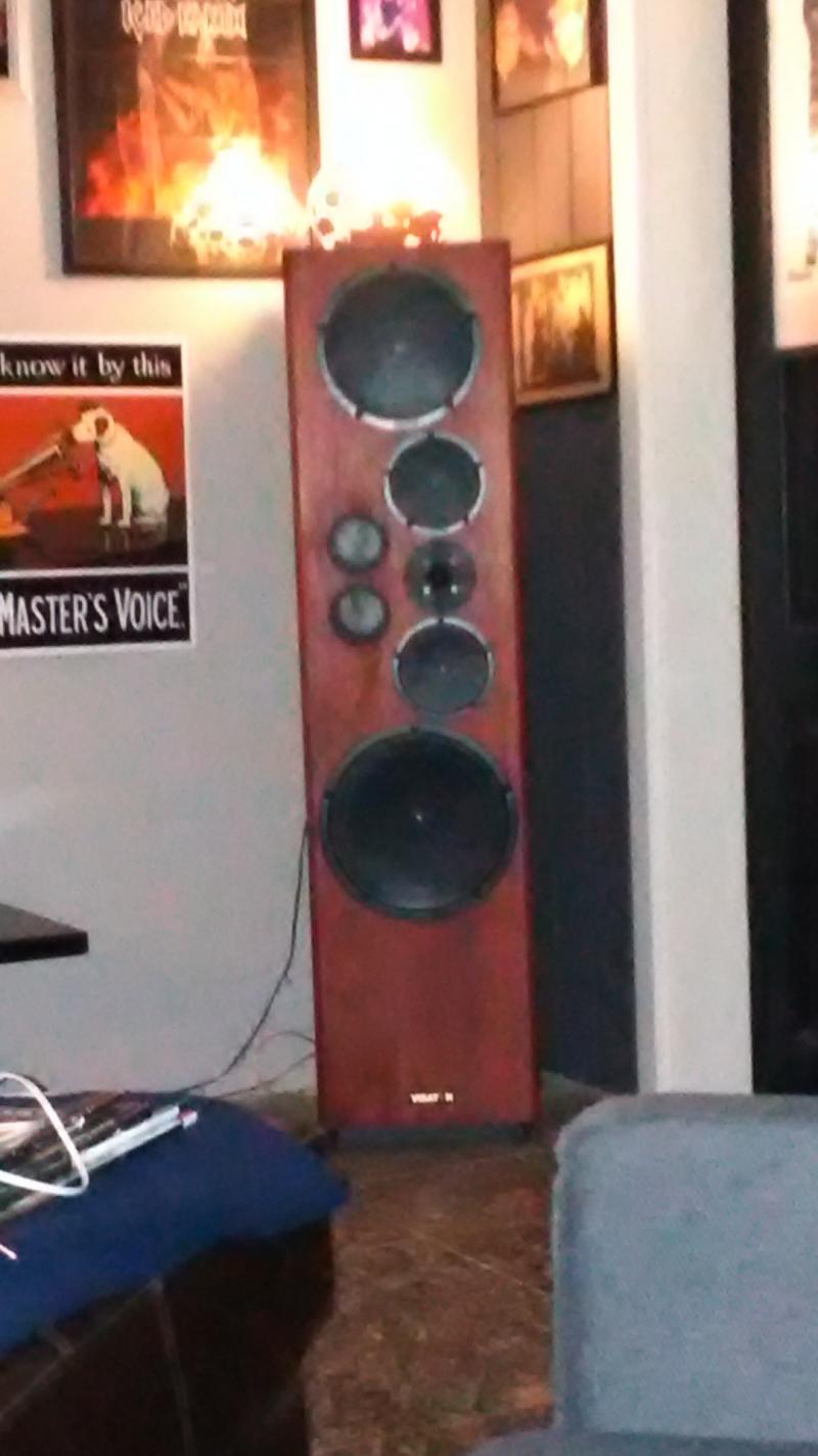

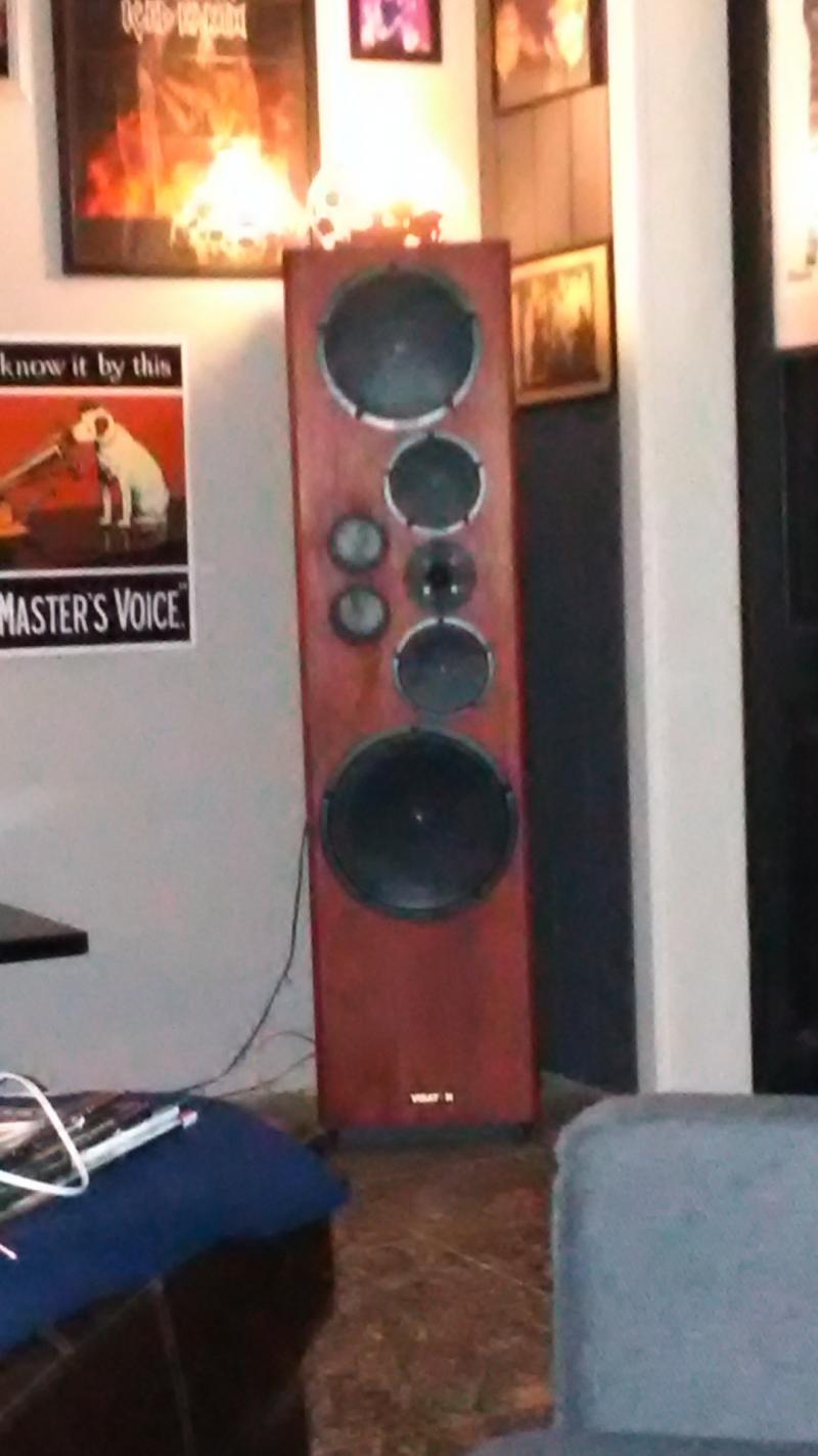

      Moin, vielen Dank für die Infos. Hier mal ein Foto der Frontseite, die Bassvolumen sind identisch. Klicke auf die Grafik für eine vergrößerte Ansicht

        Danke fūrs Foto,dann ist der 25er von vornherein so in das Gehäuse gebaut worden.Wenn du mit dem Klang zufrieden bist,
        dann lass es .
        • laguna 0294
          • 21.11.2011
          • 625
          so wie es ist,oder nimm die hier vorgeschlagenen Änderungen vor.

            Danke für die Antwort, der Klang ist m. E. ok. Habe das Dämmmaterial nach Bauanleitung korrigiert und die Weichenbestückung überprüft. Ist analog der original Weiche. Werde evtl die Widerstände noch ändern. Ansonsten vielen Dank.

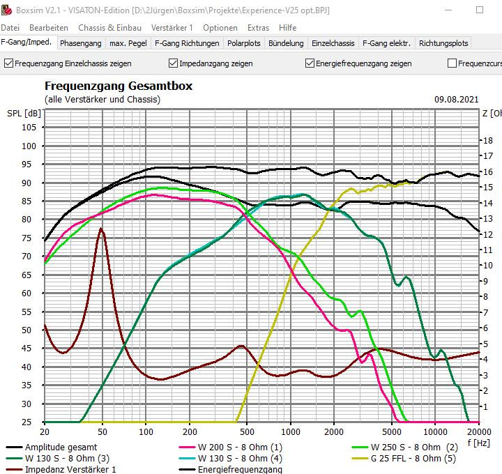

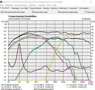

              passt optisch gut, besser als ich befürchtet hatte. Die Abstände sind gleichmäßig, ja dann wurde es wohl auch so geplant aufgebaut. Ich hab das mal simuliert, die W250S verhält sich mit der Weichenschaltung fast genau so wie die W200S, nur im Grundton macht sie ca. 1-2 dB mehr Pegel. Ich hab die V20 auch, für meinen Geschmack klingt sie im Grundton und im Bass an sich schon etwas fett. Wenn da jetzt noch mehr Pegel dazu kommt? Na ja, hängt alles viel mehr vom Raum ab, wenn du mit dem Klang zufreiden bist, dann lass es so, die Raumanpassung müsste man sowieso anders lösen.
              Hier ein Bild von der Simulation. Gestrichelt ist original.
              Klicke auf die Grafik für eine vergrößerte Ansicht  Name: 2021-08-09_123817.jpg Ansichten: 0 Größe: 84,4 KB ID: 693128
              Gruß Werner

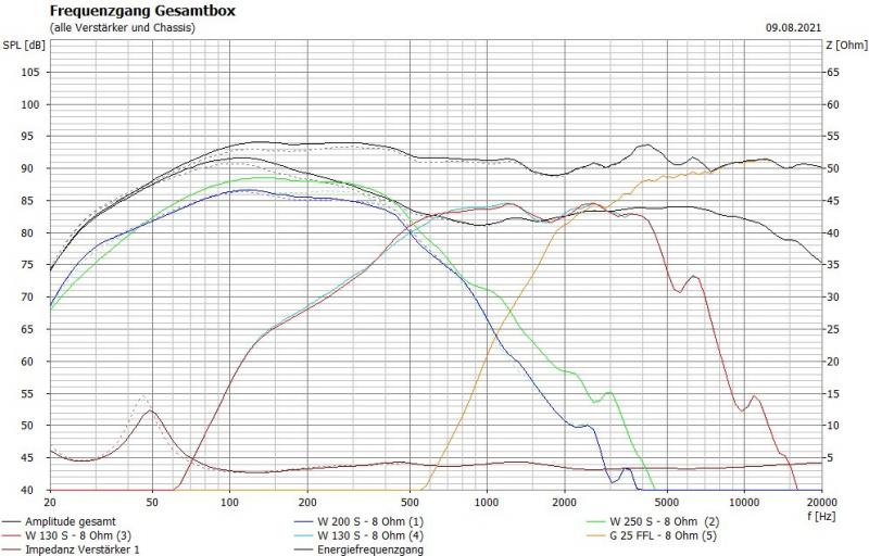

                • 28847
                Ich würde die 25er lassen. Muss mal simulieren...
                Mit den 25er ist der Tiefton zu laut. Entferne die beiden Widerstände im Mittel- Hochton und es passt.
                Weitere Verbesserungen sind machbar---
                Klicke auf die Grafik für eine vergrößerte Ansicht  Name: Exper v 25.jpg Ansichten: 0 Größe: 197,6 KB ID: 693137
                Den etwas zu lauten Bass und Mittelton bekommt man auch weg, wenn es erwünscht ist.
