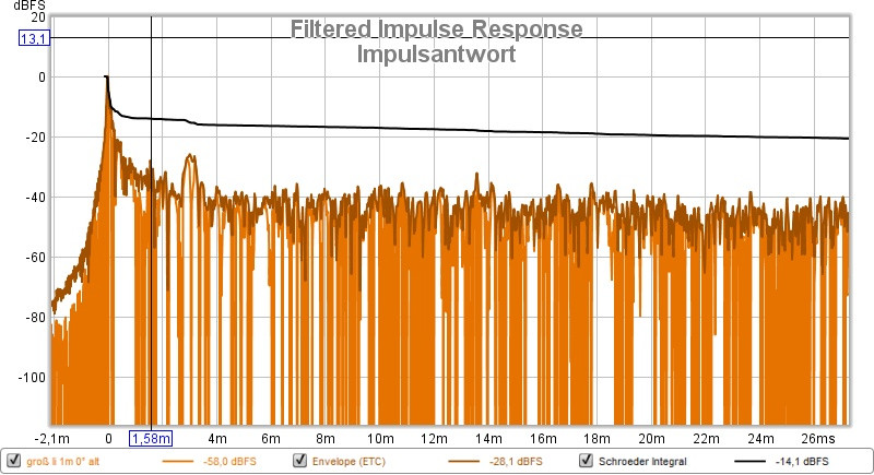

      Wenn ich das alles richtig verstanden habe und die Messungen im REW über IR-Windows fenstere mit 1,5/1,5ms kommt das hier dabei heraus. Da sind die Wellen im Mittenbereich dann nicht mehr zu sehen.
      Kann ich also davon ausgehen, dass die Wellen in der Messung durch Reflexionen an den Oberflächen und dadurch entstehende Auslöschungen/Addierungen kommen?

        Moin,
        das sieht doch schon weitaus besser aus Und wenn Dir dann etwas nicht gefällt, stocherst Du nicht mehr im Nebel, sondern weist, wie Du herausfinden kannst, wo es klemmt! - Du hast ja auch schon einen defekten HT entlarvt, also ist doch alles gut
        Letztlich muß es Dir klanglich gefallen; Ich denke auch, wie Du vermutest, dass die Wellen Reflexionen sind; wie gesagt, wenn es das Wetter zulässt, eine ungefensterte Messung im Garten, und dann noch als Groundplane, sollte alle Klarheit ausräumen
        Ich denke, Deine Fragen sind völlig ok, da mußt Du Dir keine Sorgen machen!
          ich bin nun auch nicht der Messprofi, messe aber auch fast mittig im Raum mit 1 m Abstand. Bei mir sind es 2,7ms die unter IR-Windows bei Right Windows eintrage. Hast du dir den Impulsantwort angesehen? Kurz vor der ersten Reflexion setzt man normalerweise den Marker das sind bei mir wie gesagt 2,7ms.
          In deiner neuen Messung sieht man nun, dass der Lautsprecher ab 3 kHz schon sehr breit abstrahlt. Die Winkelfrequenzen überlagern sich, die 45° Kurve ist fast so laut wie auf Achse, ab 3 kHz hast du zu viel Energie in den Raum. Ich habe mal gelesen, der Hochtöner würde vertikal kaum noch Energie abstrahlen, wenn das so wäre, könnte man das nicht so dramatisch sehen. Abgesenkt hast du in dem Bereich auch schon etwas, aber schwierig zu sagen, wenn man die Hochtöner nicht vor sich hat. Hilft halt nur experimentieren, wären das meine, würde ich die Hochtöner nicht unter 5000 Hz einsetzen.

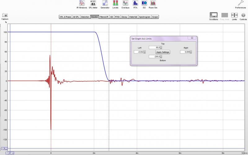

            Hi Werner,
            Danke für die Antwort. Die Impulsantwort zeigt bereits bei 1,6ms eine Reflexion, deshalb habe ich da abgeschnitten. Da werde ich mir nochmal ein besseres Mess-Setup einfallen lassen müssen.
            Das war mir jetzt nicht klar, dass das die Schlussfolgerung daraus ist. Klingt aber logisch. Ich hatte eher gedacht, die geringen Unterschiede zeugen von einem guten Rundstrahlverhalten, was positiv zu bewerten wäre?

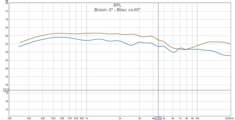

                  ich bin mittlerweile mal dazu gekommen, die FW auf eine höhere Trennfrequenz (etwa 4,5-4,8kHz) umzubauen. Mit recht viel (Bauteile-) Aufwand bin ich dann zu folgender Weiche gekommen, damit der Frequenzgang linear wird. Das ist auch laut ersten Messungen ganz gut gelungen.
                  Klanglich ist das schon ein Riesen-Schritt nach vorne im Vergleich zu der tiefen Trennung. Der Klirr ist so gut wie verschwunden.
                  Was aber immer noch auffällt ist, dass die HTs im Bereich von 4-5kHz immer noch ziemlich breit abstrahlen. In diesem Bereich sind sie bei 45° nur unwesentlich leiser als bei 0°und fallen erst darüber unter Winkel ab.

                    Hallo Olli,
                    es hat sich vielfach bewährt, den Bereich zwischen 3 und 5 kHz auf Achse soweit abzusenken, dass der Frequenzgang unter Winkeln ohne Buckel verläuft
                    Ich könnte mir vorstellen, dass je nach der Raumeinrichtung bei Dir ebenfalls besser im Sinne von Langzeittauglich sein wird, auf den geraden Achsfrequenzgang zu verzichten...

                            Ich hoffe, man kann es erkennen- ich hatte auch Messungen mit und ohne die Saugkreise gemacht. Am Anfang hatte ich noch 6,9 Ohm vor dem HT - bei der letzten Messung(lila) waren es nur noch 2,2 Ohm, aber dafür mit Saugkreis.
                            Dazu noch eine Einzelmessung von MT/HT. Danach hatte ich noch kleinere Änderungen gemacht...

                                Falls das noch interessant ist: Ich habe die Weiche dann mal so angepasst, dass der FG bei 45°-60° einigermaßen gerade und leicht abfallend verläuft. Dazu musste ich aber ein Loch mit knapp 6dB auf Achse erzeugen. (Saugkreis im HT und noch etwas höher beim Expo angesetzt) Das Ergebnis ist subjektiv nicht so prickelnd. Am Hörplatz fehlt es dann für mein Empfinden an Klarheit. Schwer zu beschreiben... Irgendwie aber auch nicht schlecht. Ich weiß so langsam nicht mehr, ob ich mich da nicht verrenne...
                                Ich denke, ich werde die Atlantis jetzt Final -wie eigentlich gedacht- mit der KE WG bestücken. Dazu passend dann den Center WG und gut ist ;-) Dann passt das auch alles zusammen (hinten als Surround habe ich auch WGs)
