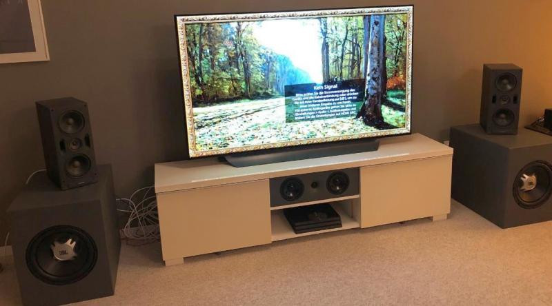

        Ja, es geht sogar noch preiswerter wie bei meinem Schwiegersohn, wir haben für 2 30er TT (JBL) 80 Euro gezahlt.
        Der Center ist aber pures Visaton.

              Sind in den Satelliten Lautsprechern Konushochtöner eingebaut? Sieht interessant aus.
                • 28348
                Ja, das sind 25 Jahre alte Grundig-Boxen. Center ist mit W 130 S + G 25 FFL

                              Wie groß waren noch mal die Gehäuse? Hab leider deine Mail nicht mehr
                                • 28348
                                80 L, auf 25 Hz abgestimmt. Pro TT.
