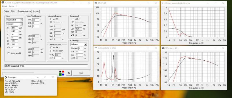

            Klicke auf die Grafik für eine vergrößerte Ansicht  Name: fetch?id=685911&d=1615382247.jpg Ansichten: 0 Größe: 81,1 KB ID: 686400
            ganz grob gerechnet hat dieser Sub in GF250-Bassreflex-Doppelbestückung einen Kennschalldruck von um die 100dB in der Normschallwand, und 6 dB weniger in der Sub-Schallwand. also 94 dB bei einem Watt, mit rund 100 Watt hat er fast schon seine Hubgrenze erreicht, also macht es auch keinen Sinn sich ein Modul zu holen mit weit über 100 Watt.
            Vergiss die Mega-Angaben "WATT", denn die werden meist eh nicht gebraucht. Ich höre gerade sehr "laut" in meinem Hörraum, bei um die 10 Watt höre ich in der Küche die ersten Gläser klappern und ab 100 Watt, ich übertreibe, fallen die Fenster raus.
            Die Megawatt werden bei Subs benötigt mit dem Megaschlachsicken die aus möglichst kleinem Volumen Bass herausholen wollen, da laufen dann bei gleichen Lautstärken gleich mal das 10 bis 100-fache durch die Leitungen.
            ich habe hier genau diese zwei Extreme, einen Doppelsub aus zwei TIW200 in 24 Liter geschlossen, und im Vergleich der GF250 Doppelsub in rund 60 Liter Bassreflex. Der "Große" (Simulation) braucht deutlich weniger Verstärkerleistung und lässt den kleinen Sub als Spielzeug links liegen.
            hier noch der link dazu: https://forum.visaton.de/forum/proje...ub-60-liter-br
