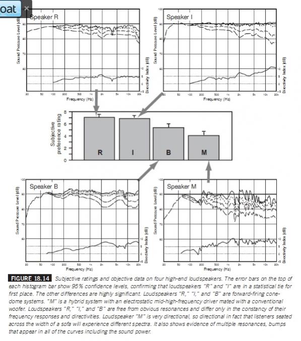

                  Und das es scheinbar auch außerhalb des "üblicherweise" gut klingende Lautsprecher gibt, haben Toole und Floyd in ihren Untersuchungen ja mit der Box "I" gezeigt ( -12dB).....
                  Edit : dieses Bild habe ich übrigens mal aus einem Deiner Posts "geklaut".....
                  Edit 2 : warum hat der Studiomonitor am oberen Ende ein Aufweitung von 2 dB? Und das, obwohl schon asymetrisch eingebaut?

                    Speaker I war kein Fast, sondern sehr wahrscheinlich ein Infinity 3 Weger mit WG-Hochtöner. Bei 2 kHz getrennt, daher die Macke dort. Da haben nämlich viele Leser gerätselt, was Olive/Toole gemessen haben.
                    Der Directivity-Index ist der Bündelungsgrad. Solange die Bündelung vertikal keine Macken hat, ist das hilfreich. Bei D'Appo haut das nicht hin.
                    Leider gibt es nicht DIE richtige Bündelung. Studio, Wohnzimmer oder Konzertsaal haben andere Erfordernisse. Und, wie KM scon schrieb, auch im Wohnzimmer gibt nicht die perfekte Bündelung.
                    Die Aufweitung isz gar keine, sondern eine Einschnürung bei 12 kHz, kommt vom sehr guten, aber nicht perfekten Waveguide. Da hat die KEWG oder die G 25WG aber viel mehr Macken. Weil das WG nicht richtig auf die Frontpatte passt. Ich höre das aber nicht....bei 10 000 ist Ende, was für einen Opa ein guter Wert ist.

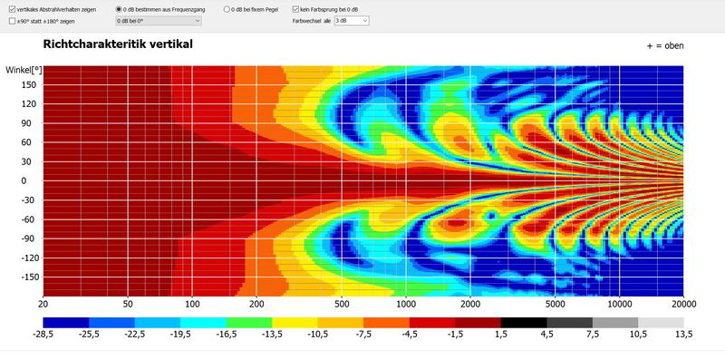

                            Ich hab da mal ne Frage, @walwal kannst du helfen?
                            Vertikale Abstrahlung.
                            Wie ist das zu werten, ist so etwas gut oder schlecht?
                            Anders gefragt, hat so eine Abstrahlung Vorteile / Nachteile
                            Danke, und einen schönen Abend
                              • 28838
                              Dazu gibt es ganz unterschiedliche Meinungen. Ich meine, mit so was kann man leben, weil durch viel Erstreflektionen die scharfen Zonen gemildert werden, aber ev muss der Frequenzgang angehoben werden in bestimmten Bereichen.
                              Aber ich möchte die vertikale Abstrahlung hier nicht dikutieren, das Klangorakel wertet nur die horizontale.
                              Das sieht nach mehreren HT aus?
