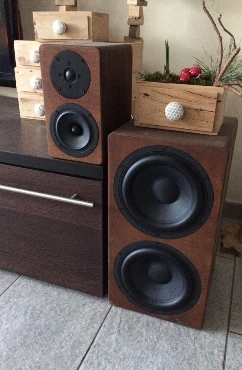

                      den WSP21DV hatte ich damals im Bandpassgehäuse betrieben, leider "versaute" mir genau dieser Sub Jahrelang die Lust weitere Subwoofer zu bauen. Dies, das weiß ich heute, war aber nicht der Sub selbst sondern die Gesamtsituation des damaligen Lautsprechersystems. Der Sub hatte damals nur Platz in einer Ecke und brummte eben in dieser Ecke auf einer Oktave vor sich hin. Ich betreibte ihn ebenfalls passiv zusammen mit den damaligen W100NG plus 25er Metallkalotten drüber (Hersteller unbekannt).
                      Heute weiß ich dass ich grundlegende Fehler beim Einsatz ALLER Treiber gemacht hatte.
                      Standplatz Subwoofer machte aus dem Sub einen Brummbass der locker doppelt so laut war wie die W100NG in vielleicht 3 Liter geschlossen, was ein zweiter Fehler war, denn die waren doch in geschlossen sehr schnell am Ende, und der Dritte im Bunde, die 25er Kalotte war viel zu laut für das kleine TMTchen. Brummbass und Spitze höhen, so hörte man damals Musik.
                      Heute wissen wir es besser!
                      Der Subwoofer kann heute zB mit einem oder zwei 20er (TIW, AL, GF) doppelt so laut und deutlich tiefer im gleich großen Gehäuse, dazu passt Teilaktiv mit Submodul im Subwoofer die Aria (oder modifizierte, mit B100 oder KE25 oder MHT oder oder oder) perfekt dazu. Ein richtig gut abgestimmtes System, mit richtig guten Treibern im Bass, Mittel und Hochton. Zumindest ich kann für mich sagen, dies ist das System wo ich gerade im jetzigen Wohnzimmer ziemlich zufrieden bin im "normalen" Hausgebrauch.
                      Kleiner gehts wirklich kaum und gehobene Lautstärke geht mit dem System auch. In, bei mir, volumenmäßig extrem kleinen Setup von 3,5 Liter in der Modifizierten Aria mit B100 und 28 Liter im TIW200 Doppelsub. Wo ich bei mir etwas Hirnschmalz reinstecken muss ist, wie ich die Lautsprecher befeuere, aber da fällt mir auch noch was ein, denn der derzeitige vollaktive Betrieb schluckt enorm Volumen. Vorverstärker, Behringer DCX, drei Endstufen.
                      Auch die Idee des Einsatzes des AL130 hat mir als Idee super gefallen, denn in der VIB130CB ist der AL super gut in 3 Litern aufgehoben und bei etwas höherer Subtrennung, vielleicht bei 200 Hz geht da richtig was ab, mit im Vergleich zum TI100 etwas geringerem Klirr, rein theoretisch betrachtet, größerer Treiber ergibt weniger Hub bei gleicher Trennfrequenz.
                      Bild etwas älter als 10 Jahre:
                      Bild während des Baus 2020 der aktuellen Aria B100, der Sub wurde dann noch farbig. Wie geschieben, das Aktivzeugs neben dem TV muss noch weg:

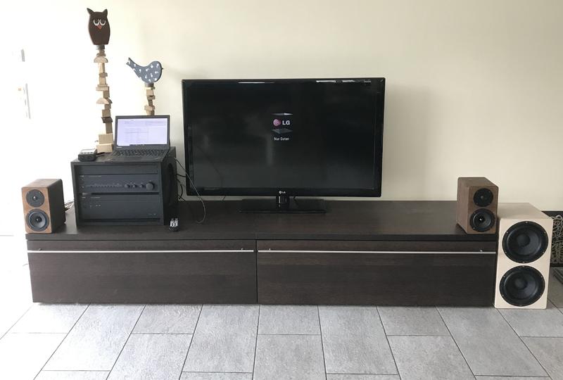

                        Mein Problem ist hierbei eigentlich nur die sehr beschränkte Möglichkeit des Einbaus: Mir steht hier nur ein Volumen von etwa 40 bis 45 Liter zur Verfügung (mit Endstufe) und mir bleibt kaum eine andere Platzierung dafür, ohne mit der Chefin oder dem Hund Ärger zu bekommen .
                        Die Ideen von Timo gefallen mir recht gut, zumal der Sub doch noch recht "handlich" aussieht. Sowas wäre eventuell umsetzbar. Wie zuvor erwähnt: es sollte in eine etwa 40 Liter große Kiste passen.
                        Mein bisheriges Fazit:
                        - Satteliten: Meine Tendenz geht leider immer noch zu sehr zur Bijou, wahrscheinlich aber eher im geschlossenen Gehäuse. Liegt vielleicht daran, dass ich die Weiche hierfür schon mehr als günstig erstanden habe. Daran könnte man aber noch basteln.
                        - Sub: Noch offen. Jedenfalls aktiv, sollte aber in die vorhandene Lücke passen, auch wenn mir bewusst ist, dass vermutlich mit klanglichen Einbußen zu rechnen ist. Es wird sich aber in jedem Fall auch hier was ändern müssen, denn sonst scheint das nicht wirklich zusammenzupassen.
