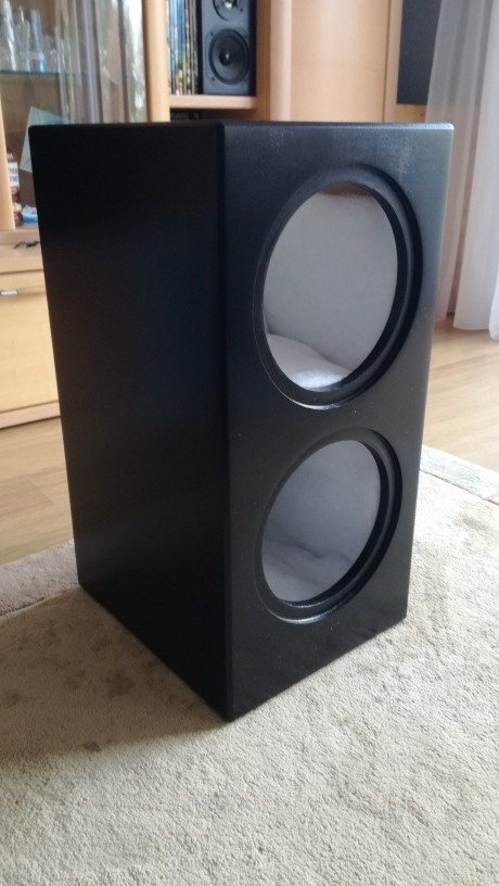

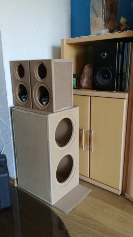

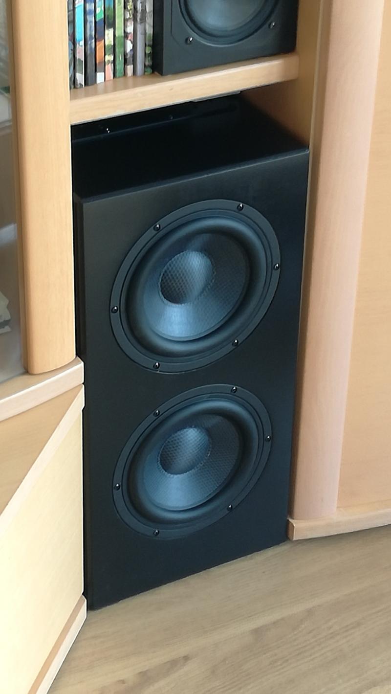

        ​​Nach langer Abstinenz präsentiere ich nun die ersten Erfolge meines Projekts:
        Zuerst einmal habe ich die zur Verfügung stehenden Plätze vermessen und per erste Skizzen per "Fresszettel" geplant, später dann am Rechner maßstabsgetreu gezeichnet. Dadurch entstand eine Stückliste für den Holzzuschnitt und die für das gesamte Projekt erforderlichen Bauteile.
        Ein Problem war während des Lockdowns günstig an Holzzuschnitt zu kommen, da der Baumarkt um die Ecke ja zu hatte. Doch nach intensiver Recherche im Internet wurde ich doch noch fündig.

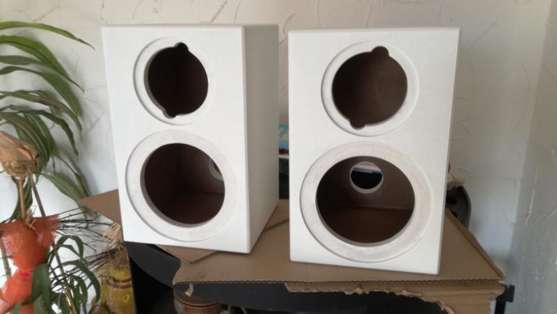

        Das Projekt verzögerte sich zudem auch noch krankheitsbedingt, aber Ende Februar konnte ich mit dem Leimen und Ausfräsen beginnen. Mit dem Grundieren und der Lackierung musste ich auf besseres Wetter warten. Dementsprechend hat sich das Projekt immer weiter hinausgezögert. das kam mir andererseits nicht ganz unrecht, dann durch die Kurzarbeit saß der Geldbeutel für die Chassis nicht ganz so locker. Außerdem standen noch ein paar weitere Ausgaben im Raum.

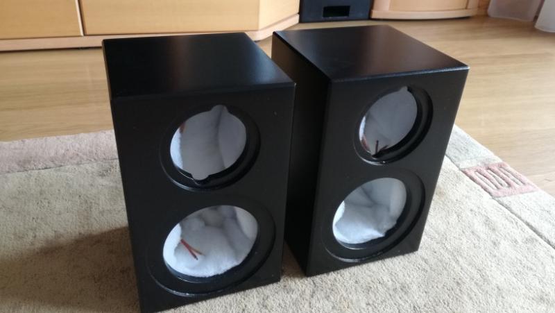

        Ende April war ich dann mit den Lackierarbeiten soweit. Nach zahlreichen Versuchen (zum Lackierer nicht geboren) war ich dann mit dem Ergebnis halbwegs zufrieden.

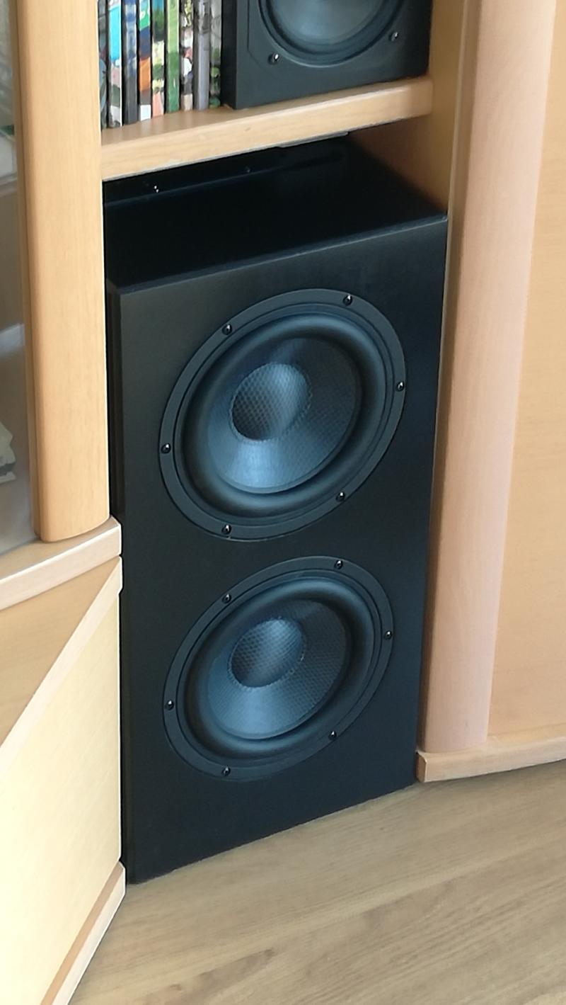

        Mit der Fertigstellung begann ich mein Projekt nicht, wie ursprünglich geplant mit den Satelliten (Bijou in CB), sondern mit dem Subwoofer. Dieser wurde mit 2 x TIW 200 XS bestückt welche mit einer IMG Stage Line SAM 300D befeuert werden.
        Das Zwischenergebnis war bereits beeindruckend: Nach dem Einmessen mit dem Yamaha-Recievers beeindruckte der Sub mit trockenen, satten und präzisen Bässen. Allerdings musste ich dazu manuell etwas nachhelfen: die Trennfrequenz zum Schutz der kleinen Lautsprecher auf 100Hz erhöhen (besser wäre wahrscheinlich noch höher) und den Pegel ein wenig anpassen. Warum der Recviever die Trennfrequenz nur auf 40Hz setzt und meine kleinen Lautsprecher als "groß" einstuft, bleibt mir ein Rätsel.
        Der Uni-Sub 20 sieht jetzt doch ein wenig blass aus, aber für die Bedürfnisse meiner Tochter sollte er aktuell ja noch ausreichend sein.
        In der jetzigen Konstellation (neuer Sub mit alten Petite-Satelliten) fehlt es mir allerdings ein wenig im Bereich knapp über der Trennfrequenz um etwa 150Hz. Daran ändert sich auch nicht viel mit der Verschiebung der Phase oder Veränderung der Trennfrequenz. Ich hoffe, dass sich das mit der Bijou CB und den AL 130 ein wenig besser wird.
        Übrigens: Während meine Kids den klanglichen Unterschied sofort bemerkten, konnte meine Frau kaum nennenswerte Unterschiede feststellen - so krass kann unterschiedliches Hörempfinden sein.
        Was die Fertigstellung der Satelliten angeht: Die Chassis für die Bijou CB sind geordert und sollten in den nächsten Tagen eintreffen. Ich bin schon gespannt auf das Ergebnis ...
        I-Tüpfelchen dürfte dann noch das Eliminieren diverser Raummoden sein. Da wird wohl nichts an einem DSPeaker AM 8033 Cinema vorbei führen.

          Hallo Marco ,
          mach mal noch an den Bijou‘s wo der Al reinkommt eine 45 Grad Fase ( innen mit ner Raspel ) ! Sonnst sieht es richtig Super aus ! Mit Antimode werden keine Wünsche offen bleiben ! Bitte weiter berichten !
          LG René
