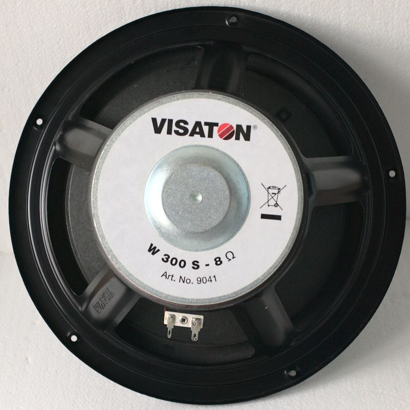

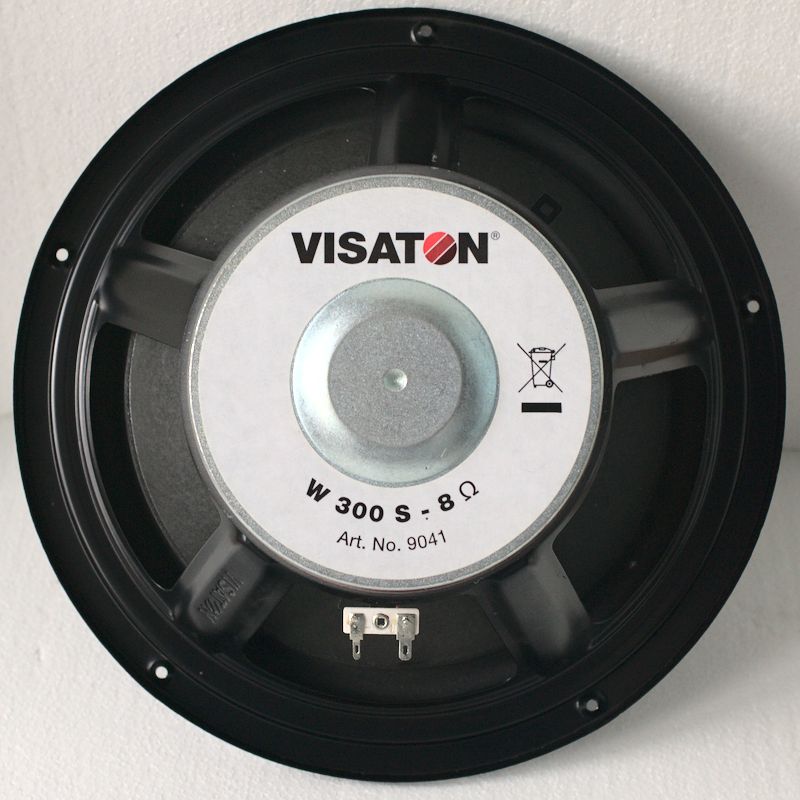

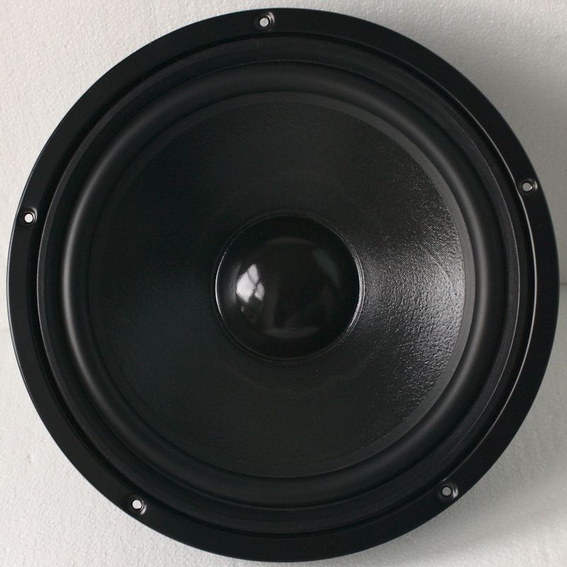

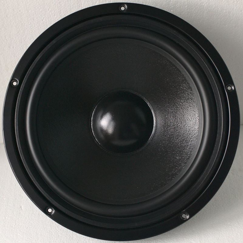

    Hier sind Fotos meiner beiden W 300 S-8.
    Wie bereits per PN geschildert, hat einer der beiden einen seltsamen Schatten um die Dustcap.
    Weiteres per PN.

      Die sehen ja wie neu aus, er sollte sie kaufen.
