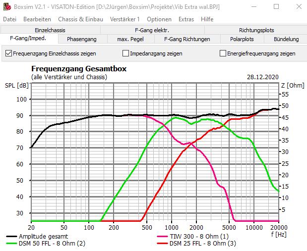

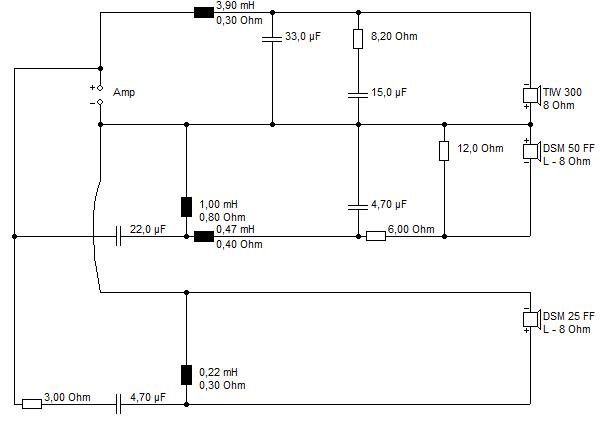

    OK, ist nicht tragisch. Die Kalotten sollten aber eingefräst werden, wenn du das kannst.
    Ich habe jetzt mal deine Vib simuliert. Wenn die neuen Kalotten nicht völlig anders sind als deine, müsste das gut klingen. Die Weiche müsstest du selbst bauen, ev. kannst du Teile der alten verwenden.
    Was ich mit Entsetzen gesehen habe, Steinwolle in einer TL, das ist erstens ungesund und bremst den Tiefgang. Raus damit und den Kanal mit Sonofil leicht füllen.

              Wo gibt es denn die Boxsim-Daten des W 300 S 8?
              • Tracixx
                • 23.12.2020
                • 23
                Das hört sich doch super an. :-) Was Meinst du mit Prägung?
                • Eddie
                  • 25.06.2011
                  • 524
                  Die sind bei Boxsim 1.2 dabei gewesen. Ab Version 2 fehlen die. Die Daten können aber in der 2.1 geöffnet werden.

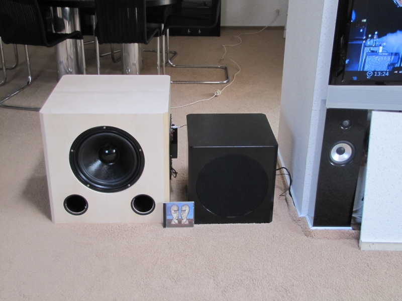

                        Danke. Der passt auch mit minimalen Abweichungen in der Simu. Wäre meine Empfehlung wegen Preis-Leistung.
                        Ich hatte den ja mal als Sub gebaut, reichte völlig, um auch die Leute auf der Straße zu beschallen.

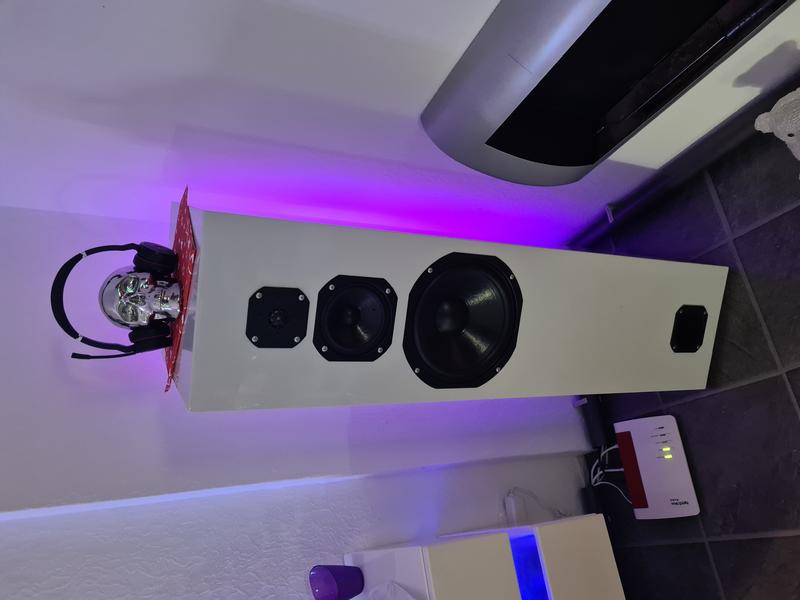

                          Wenn wir uns einig werden, nehme ich Sie. Bin auch am Überlegen, ob ich der Optik halber, die Fräsungen vom örtlichen Schreiner machen lassen sollte
                            • 29067
                            So sieht das dann etwa aus (Ahornfurnier). Der Schreiner müsste aber sehr sauber arbeiten, da sonst der Lack ab ist, oder nochmal lackieren.
                            • Tracixx
                              • 23.12.2020
                              • 23
                              Das sieht gut verarbeitet aus. Ich habe zum Glück einen Kollegen der eine KFZ Lackiererei besitzt und ich mache ihm die IT (Computer und co.) und im Gegenzug bekomme ich mal den einen oder anderen Gefallen Anders wäre das sehr sehr Teuer. Aber ich hoffe, dass ich das vermeiden kann, da sie echt gut geworden sind.

                                Das sind meine Classic
