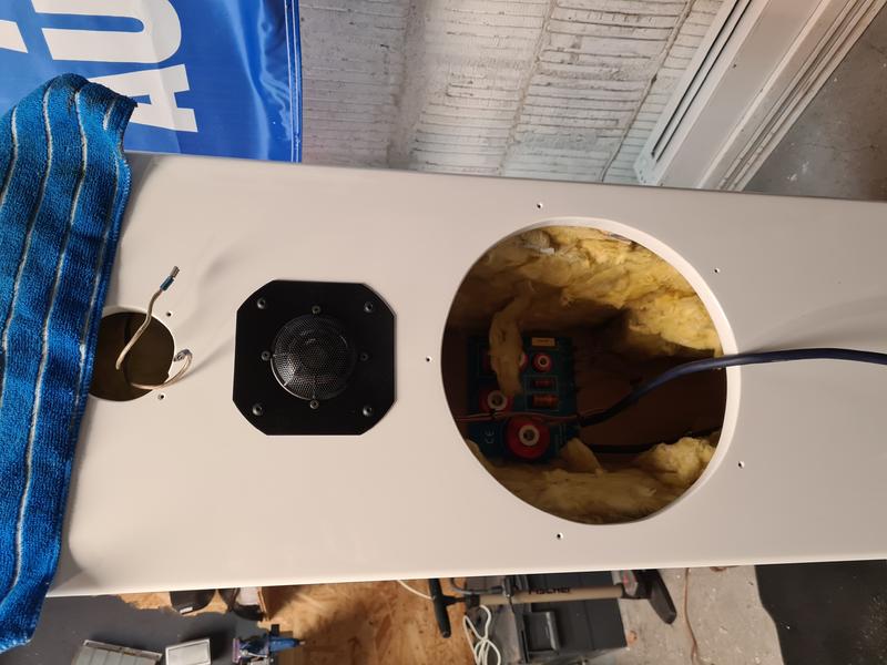

    ich bin neu hier und stehe vor einem Problem. Zunächst, ich bin in diesem Bereich Laie und hoffe Ihr könnt mir helfen.
    Ich habe alten meine Atlas Transmission (http://forum.visaton.de/showthread.php?t=4317) zerlegt, das Gehäuse lackieren lassen und habe die Chassis sowie Weiche und Kabel ausgebaut. Ich habe folgendes Setup:
    Weiche : HW3 v/ 200 NG
    Hochtöner: DSM 25 FFL
    Mitteltöner: DSM 50 FFL
    Tieftöner: W 300 NG 8 Ohm
    Mein Problem ist, dass die bei den Tieftönern, die Sicken defekt sind und ich sie gerne austauschen möchte. Da ich diesen gerne vernünftig machen möchte, würde ich gerne die Tieftöner gegen neue austauschen. Ich habe folgende im Auge und bräuchte Rat ob ich diese mit der Kombi der Weiche einsetzten kann oder ggfls. weitere Dinge beachten sollte:
    Visaton TIW 300 8 Ohm
    Die Lautsprecher W 300 NG in 8 Ohm sind leider neu nicht mehr erhältlich.
    Wie gesagt, falls ich was vergessen habe oder zu wenig Info,s geliefert habe, sorry ich lerne noch ;-)

      Hallo Walwal,
      vielen danke für die Info. Ich habe die Lautsprecher vor einigen Jahren geschenkt bekommen und habe mich jetzt dazu entschieden, diese wieder aufzubauen und gegen meine
      Classics (02/1992) http://forum.visaton.de/showthread.php?t=15102
      auszutauschen. Ich habe nur diese o.a. LS als Referenz. Ich bin für jeden Tipp dankbar.
      Was könnte man denn alternativ einsetzten? Hast du evtl. Ideen für eine vernünftige Weiche?

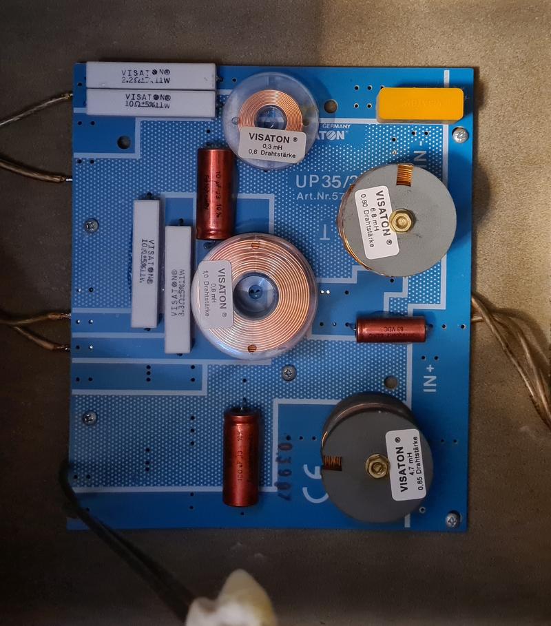

            Also, in der Classic sind folgende Chassis vorhanden:
            Mitteltöner: WS 13 BF
            Tieftöner: WS 26 BF
            Von der verbauten Weiche lade ich mal ein Bild hoch. Ich versuche noch herauszufinden was die ganzen Bezeichnungen
            wie NG, BF, SF etc. bedeuten. Gibt es da evtl. irgendeine Art übersicht? Ich verstehe auch noch nicht ganz,
            was du mit dem "4. Weg" meinst.(Edit, hab gelesen und verstanden 2,3,4 Wege ls) Ich hab viel zu lernen ;-)

              Das wäre die richtige Weiche für die "Atlas"
              Du hast aber andere LS UND eine andere Weiche. Das kann nichts sein.
              Ja das stimmt. Wie könnte ich Sie denn optimieren, sodass es sich annehmbar anhören kann? Ich würde mir gleich den TIW Bestellen wollen wenn es eine Möglichkeit gibt die Weiche evtl. anzupassen.
                • 28606
                Um die Bezeichnungen musst du dich nicht kümmern. Ich habe keine Hoffnung, dass etwas vernünftiges dabei herauskommt, denn jede Weiche muss auf die Chassis und Größe der Box entwickelt werden, siehst du ja an der gezeigten Weiche von Visaton. Fertigweichen taugen da nix. Dann kommt noch dazu, dass Mitteltonkalotten sehr schwierig in Bezug auf die richtige Weiche sind. Man könnte eine völlig neue Weiche für deine Atlas konstruieren, aber die Chassis sind alt und dafür gibt es keine Daten, auch gab es verschiedene Versionen. Hast du die 4 Ohm oder 8 Ohm-Version der Kalotten?
                Wenn das Kalotten bekannt wären und die Daten vorhanden, könnte man eine völlig neue Weiche entwickeln. Aber jetzt sind noch zu viele Fragen offen. Auf keinen Fall jetzt die teuren TIW kaufen!
                Ich fürchte, das ist hoffnungslos, schade für die neue Lackierung.

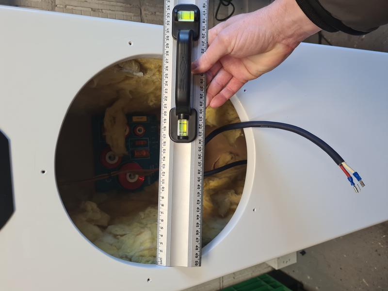

                        OK, so kommen wir weiter. Wobei die DSM irgendwann geändert wurden. Die erwähnten Daten alleine reichen nicht für die Simulation, aber besser geht es wohl nicht, so könnte man es versuchen.
                        Miss mal den Durchmesser des TT aus, damit wir was passendes finden. 332 mm?
                        Der TIW wäre mir für DAS Projekt zu teuer.
                        Zuletzt geändert von walwal; 28.12.2020, 13:02.
                        • Tracixx
                          • 23.12.2020
                          • 23
                          Also, das Loch wurde mit einem Durchmesser von 280mm gesägt.
                          Für mich wäre der Preis aktuell von 239€ pro Chassis ok, wenn es der Qualität dient.
                          Gerne nehme ich auch alternative Vorschläge an. Vielen Dank schonmal für deine Hilfe.
                            • 28606
                            Das Loch gilt nicht. Ist der Korb denn nicht eingefräst, so dass er bündig mit der Front ist?
                            Der TIW ist ein super Chassis, der W 300 S 8 hätte es auch getan, aber den bekommt man nur noch gebraucht und das selten.
                            Dann nimm den, baue die DSM wieder ein, aber als Weiche die der VIB nehmen, musst du selbst bauen. Kannst du?

                              Nein, leider nicht. Das wurde nicht gemacht. Bei dem NG war dies wohl auch nicht nötig. Oder der Bauer war zu Faul ;-) Das Loch müsste ich dann um 8mm erweitern. Aber ich denke, dass der TIW im Moment die einzige Lösung ist. Den W300S kann ich nirgends finden.
