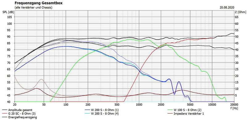

    mein vorschlag währe 1 w200s in ummefähr 40 liter geschlossen , bei zuviel oberbass kondensator ( 470µF ? ) davor
    bei mir laufen 2 w200s in ca. 60 liter mit ungefähr 1000µF , http://forum.visaton.de/showthread.p...basic+fr+10+tl
    2 w200s und nur ein w100s passt nicht so wirklich , meine meinung
    Schöne Grüße aus dem Münsterland , fast Emsland

        Ich bin begeistert, danke!
        @ ubix: Sehr geil. Mit Dämpfung und Saugkreis ist die BR Version eindeutig geschlagen, zumindest bei freier Aufstellung. Cool. Kostet allerdings ca. 60 € extra pro Seite.
        Ich hab mal eine 2 in 1 Spielversion angehängt, bei der ich die Dämmung des rückwärtigen Volumens wieder auf Normalmaß reduziert habe, damit BR auch noch funktionieren würde. Auch das ginge.
        @ walwal: Tatsächlich tut es der parallele R auch, und das für weniger Geld. Allerdings auch nicht ganz so schön ausgeglichen. Aber wie Du schon sagtest, zum tunen und testen nicht schlecht.
        @ Turok, laguna 0294: der Tip mit dem vorgeschalteten Kondensator ist super. In Kombination mit dem Saugkreis lässt sich damit der Verlauf der BR Variante komplett nachbilden. Auch Cool!

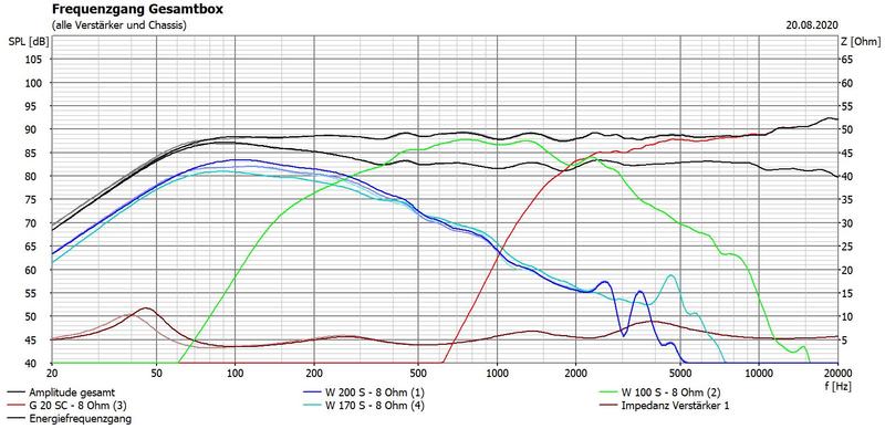

        Ich hätte noch ne Option. Noch günstiger wäre es mit dem W170 als zweitem Treiber. Der braucht nämlich erstmal keinen Saugkreis und hätte stark bedämpft nur einen Hauch weniger Tiefgang. Den Saugkreis könnte man dann aber ggf. in Kombination mit dem vorgeschalteten Kondensator zum anpassen des Verlaufs verwenden.
        Interessant dabei finde ich, daß der W170 eine höhere Einbaugüte (0,76) hat, als der stark gedämpfte W200 (0,56). Kann das gut klingen, wenn die zusammen spielen? Oder bekriegen die sich? Phasengleich sind sie ja. Hat damit jemand Erfahrungen?

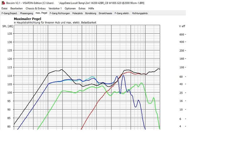

          Was man bei dem ganzen nicht übersehen sollte, das der W 100S im Gesamtpegel nicht mit den anderen Chassis mitkommt. Er begrenzt den maximalen möglichen Pegel recht deutlich. Wenn man nicht so sehr laut hört, ist es vielleicht nicht so wichtig, ansonsten schon.
          Zuletzt geändert von ubix; 20.08.2020, 19:13.
          • blindrabbit
            • 02.12.2019
            • 622
            Stimmt natürlich. Aber ich finde 105dB sind schon ne Ansage. Ich bezweifle, daß ich jemals so laut aufdrehen werde. Aber man soll ja niemals nie sagen. Vielleicht ziehen wir ja mal in ein Schloss, dann baue ich nen Ti100 ein und stelle sie in den kleinen Salon als Hintergrundbeschallung.
