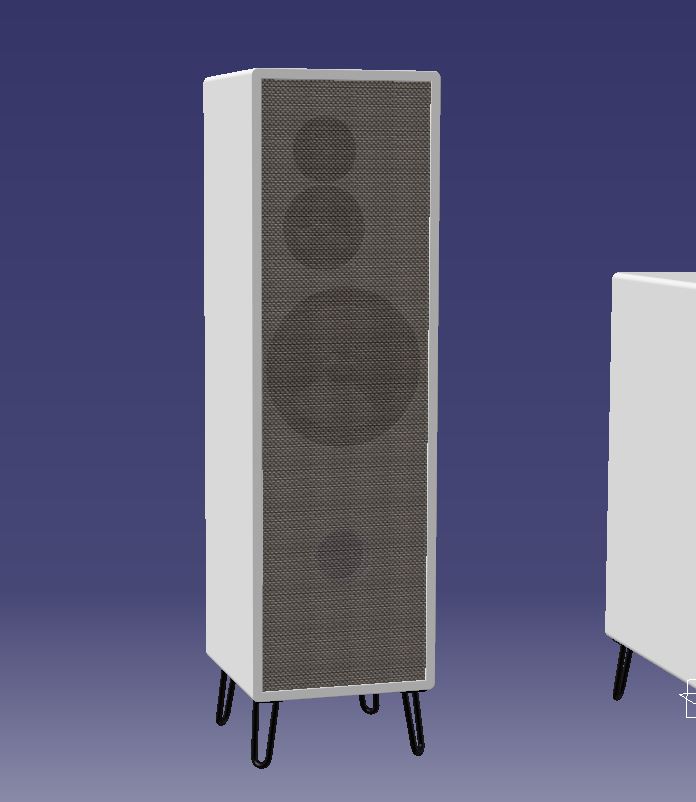

    Hallo liebes Forum,
    Kurze Vorrede: Ich arbeite an einem Päärchen Standboxen, das als Modifikation eines Vorschlags in diesem Thread entstanden ist, aber der Starlet G recht nahe kommt (W200s, W100s, G20SC). Vorgabe ist, daß die LS sehr wandnah aufgestellt werden, weshalb der Bass eher dünn ausgelegt ist, dafür mit recht ordentlichem Tiefgang (bei 45L BR @ 33Hz).
    Um das Potential der Box bei einer späteren anderen Aufstellung auszunutzen, möchte ich schon den nachträglichen Einbau eines zweiten Tieftöners einplanen (W170S oder W200S), wenigstens bei der Schallwand.
    Die Frage: Wie würde sich das auswirken, wenn ich den Reservetieftöner direkt einbaue und nicht anschließe? Wirkt der dann wie eine Passivmembran? Die Einbauresonanzfrequenz des W200s liegt bei ca. 46 Hz. Müsste man die Box dann wie eine BR Box mit 46Hz Abstimmfrequenz rechnen (was auch nicht uninteressant aussieht).

    Hallo blindrabbit,
    genau so ist das: Der nicht angeschlossene Tieftöner wirkt dann als Passivmembran und der Lautsprecher wird somit zur BR-Box. Das muss man bei der Gehäuseauslegung beachten. Ob dann die Abstimmung noch passt wenn beide Tieftöner aktiv sind ist dann die Frage - und natürlich muss auch die Weiche dann später nachgerüstet werden.
    Ich würde den 2ten Tieftöner, wenn der schon mit ins Gehäuse soll auch anschließen und das Gehäuse entsprechend auslegen. Die Bassreduktion (falls diese überhaupt erforderlich ist) würde ich über die Weichenauslegung und so ausführen dass man diese recht einfach durch Schalten oder Steckern, im Basszweig, ein- oder ausschalten kann. So hast Du später nur noch die Weiche als Baustelle und nicht zusätzlich auch noch das Gehäuse!

        Danke Walwal und Der_Axel für Eure Antworten.
        Eigentlich ist das eher ein Gedankenexperiment.
        Die LS machen ja mit einem W200s und BR das was sie sollen - bzw. was ich glaube das sie tun sollten bei wandnaher Aufstellung. Aber ohne viel Luft nach oben, ausser mit einer höherer Abstimmung oder zweitem TT.
        Meine Nachrüstlösung wäre es, den Ausschnitt in der Schallwand für einen zweiten Treiber vorzubereiten und mit einem gedichteten Deckel zu verschließen. Das ist nicht weiter schlimm, weil ich ohnehin die Front bespannen möchte.
        Die Variante, die beiden W200 in der Weiche abzusenken hab ich schon probiert aber das krieg ich nicht gut hin. Bestenfalls bekomme ich eine leichte Überhöhung um Oberbass. Mit Vorwiderständen sollte ich ja wegen der sinkendem Dämpfung nicht arbeiten, hab ich gelernt.
        Der Rest ist also eher akademisch.
        Ich versuche mal zusammenzufassen, was ich verstanden habe:
        Bei BR ergibt sich die Abstimmfrequenz aus der Masse der im Rohr schwingenden Luft und der Federsteifigkeit der Luft im Gehäuse. Bei der Passivmembran ist das prinzipiell auch so (Masse, Luftsteifigkeit + Aufhängungssteifigkeit) und entspricht der Einbauresonanzfrequenz. Richtig? Ein zusätzliches Gewicht würde die Resonanzfrequenz senken.
        Im Unterschied zum BR ist bei der Passivmembran der Hub mechanisch begrenzt, was den Druckaufbau im Gehäuse und damit den Pegel im Bass begrenzt. Deshalb sollte die Membranfläche bzw der Hub größer sein, als beim aktiven Treiber. Korrekt?
        Wirklich als Membran nutzbar wäre der Treiber wegen der begrenzten Amplitude also nicht, wenn ich das richtig verstehe.
        Aber ignorieren kann ich ihn auch nicht, weil er bei 46 Hz resoniert. Das Ergebnis wäre in der auf 33Hz getunten Box schwer vorhersehbar und vermutlich unschön, in der geschlossen Box wenigstens unzureichend.
        Was mich interessieren würde ist, ob man den zweiten Treiber durch kurzschließen (vllt über einen Widerstand?) aus dem Rennen nehmen kann. Der müsste doch dadurch extrem gedämpft werden, oder?

                          Hi, Danke für Euer Interesse.
                          Am Regler drehen find ich gut, das werd ich wohl ohnehin machen müssen. Ist aber zu einfach.
                          Größer bauen ist auch zu einfach. Das heißt nein, doch nicht. Meine Frau sagt jetzt schon, sie möchte eigentlich nicht so große Lautsprecher. Aber sie sagt "eigentlich", das heißt ich hab so gut wie gewonnen (Teaser im Anhang, die Bespannung ist real nicht so transparent). Größenmäßig bin ich auf ca. 48 -50 Liter Gesamtvolumen, und ca. 1 m Höhe beschränkt, sonst passt es auch gar nicht in den Raum.
                          Den parallelen Widerstand habe ich in Boxsim ausprobiert und der tut ziemlich genau, was er muss. Allerdings geht die Impedanz in den Keller, vor allem, wenn man noch weiter absenken möchte. Ist das problematisch?
                          Im Anhang die Version mit einem W200 in 46L BR (mehr wird's nicht werden) und die Variante mit 2 W200 in je 23L CB und 10 Ohm parallel. Bei der Weiche ändert sich sonst nur die Spule im Tiefpass. Damit funktioniert ein W170 als zweiter TT sehr schön. Durch den 10 Ohm Widerstand sieht es mit dem zusätzlichen W200 fast genau so aus, bis auf die Impedanz.
                          Ich bin für Vorschläge zur Weichenverbesserung immer dankbar.
