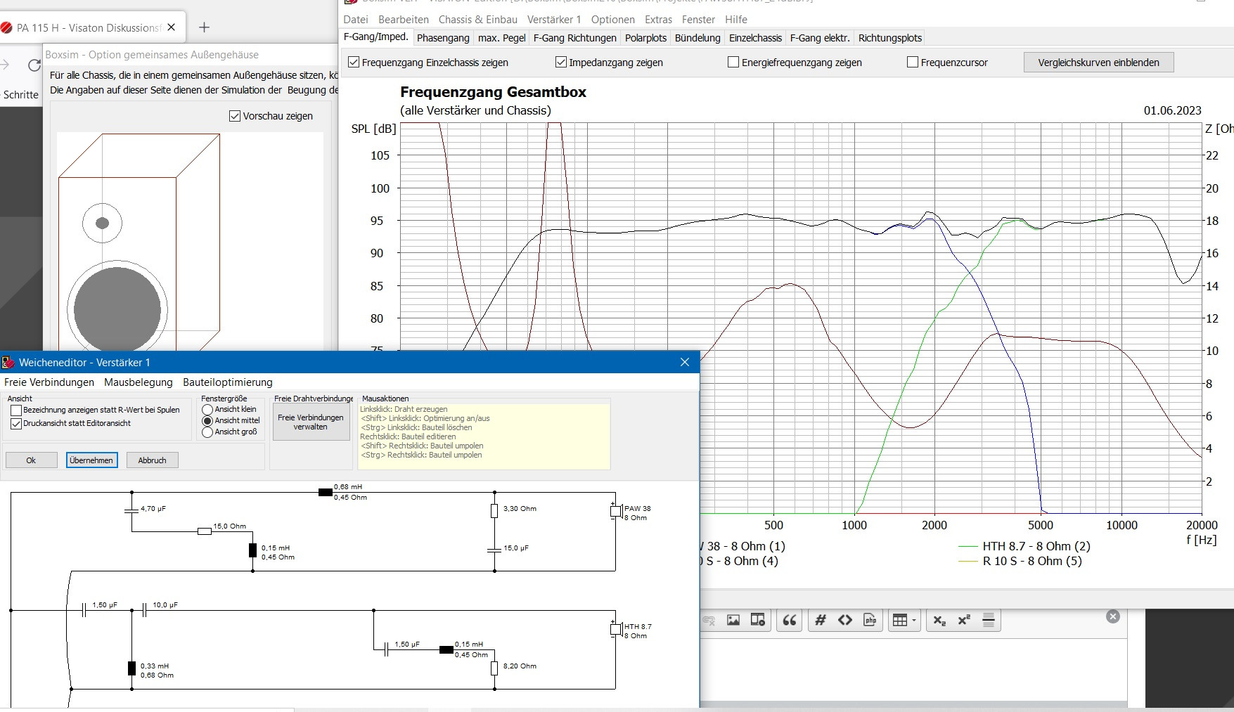

          Ist zwar schon ne Weile her, hat mir aber keine Ruhe gelassen.
          Vielleicht mal so probieren:
Ansichten: 275
Größe: 413,5 KB
            • 2468
            Sieht gut aus - ich frage mich, warum Visaton das so grundsätzlich anders gemacht hat (PAW ohne Beschaltung). Ist das der Einsparung einer Hand voll Weichenbauteile geschuldet oder wirklich der Belastbarkeit der Spule vor dem Bass?
            Zuletzt geändert von mechanic; 02.06.2023, 14:02.
              • 3738
              Ich vermute beides. Eine Standardspule mit 1mm² würde ich in solch einer Box eher nicht verwenden, und wenn es auch ohne funktioniert...Wo nichts ist, kann nichts kaputtgehen, und nichts den Klang verfälschen.
              Ich habe dazu auch etwas gebastelt
