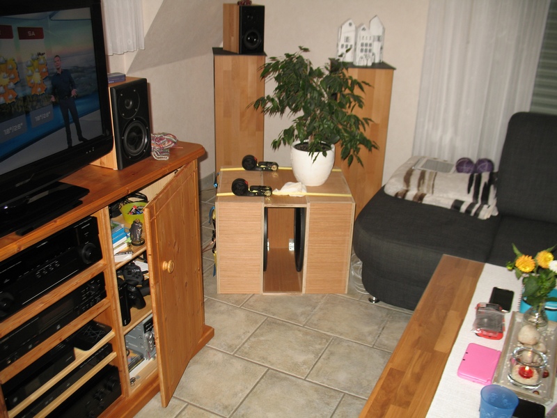

    PAW 46 im Dipol
    So kleines Update

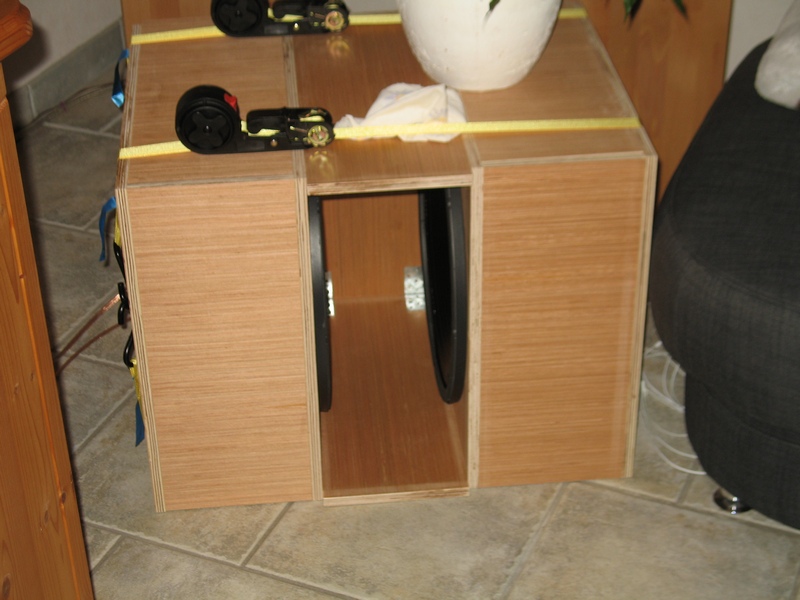

    Die Bretter für den Dipol : China Sperholz ??? (hat es der man an der säge genannt ) 15 mm , 4 * 50 x 50 cm , 9 * 20 x 50 cm
    Der Raum (42 m*2 ) hat eine L Form , Dachgeschoss , der Dipol stand , vordere rechte Ecke am Couchtisch (einfach nach vorn gezogen) , im unterem rechten Ende des L´s . Vergleich´s SUB : 4 x w200s 8 Ohm zu 4 Ohm parallel in 2 x 60 Liter GHP , stehen dahinter .
    Den Sub Verstärker (Yamaha AX470) musste ich von - 12dB auf -4dB stellen . Der Sub steht ungefähr 2 Meter von Höhrplatz .
    So und nun der Klang . ALS WEN DAS SO EINFACH WÄR .
    Von den w200s Sub bin ich schon verwöhnt , die nächst bessere Stufe wäre , für mich , der Austausch der w200s zu tiw 200 xs . Da hält der paw46 Dipol wahrscheinlich locker mit , nicht im Pegel . Aber von der Auflösung bestimmt .
    Tief , Trocken , Natürlich . So würde ich den "Klang" beschreiben . Drücken kann er auch wenn´s laut wird .
    Klassik und "Analog" Musik : der Bass ist einfach da und hört sich richtig an , bei "Elektronischer" Musik ist das nicht so .
    Bei Handgemachter Musik kling´s einfach richtig . Es hört sich nicht nach Gehäuse an
    Schöne Grüße aus dem Münsterland , fast Emsland

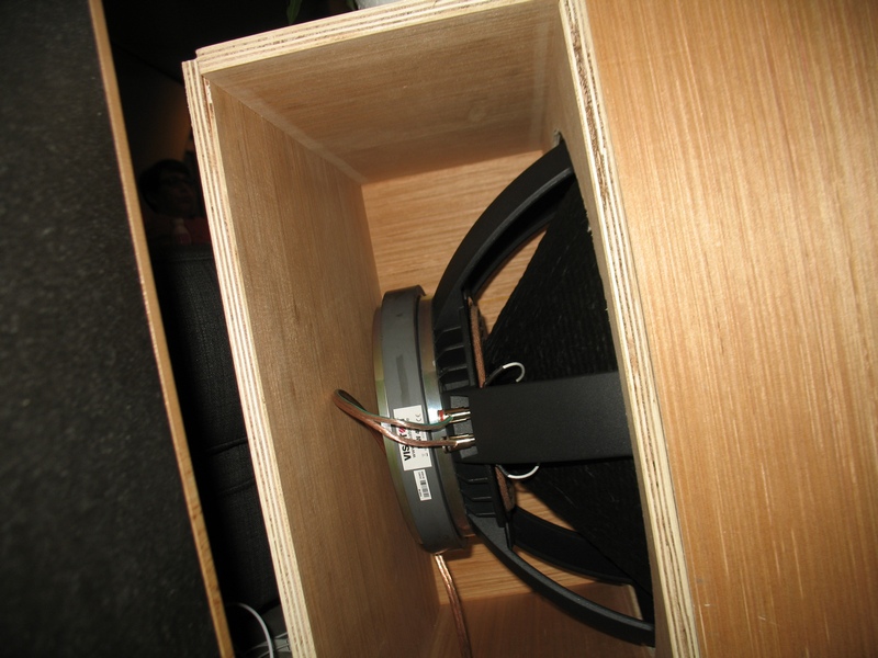

        Der DIPOL ist nur zusammen gezimmert . Die Maße ergeben sich dadurch das der PAW reinpasst und die Polkernborung noch "Atmen" kann .
        Ich möchte einfach nur die Gehäuse Arten einmal duchrprobieren .
        Im Eckhorn kenn ich den JBL 1800 GTI und der baut einem die Hütte auseinander , bis jetzt das geilste was ich gehört habe . Der drückt und "klingelt" nicht nach . Kontra : Riesen Ding und ohne DSP nicht wirklich zu gebrauchen
        4 * TIW200xs in Sub T-T20.39 . Sehr nah am Eckhorn von druck , besser in der Auflösung .
        Der PAW im Dipol ist schon ne Hausnummer . Mich hat gewundert das daß so funktioniert . Es fehlen einige Frequenzen im vergleich zu den W200s Sub´s . Aber . Kein dröhnen oder nachklingeln . Der Bass klingt echt . Besonders zu hören , BEI MIR IM RAUM , eben bei Akustik Aufnahmen . Wie soll ich es sagen , es hört sich Richtig an . Ich glaube das daß Dipol Prinzip den , ich nen es jetzt mal " Richtigsten" , Tiefton macht . Zustimmung aus Karlsruhe ?
        Die W200s Sub´s sind schon sehr gut , aber es geht noch BAESSER

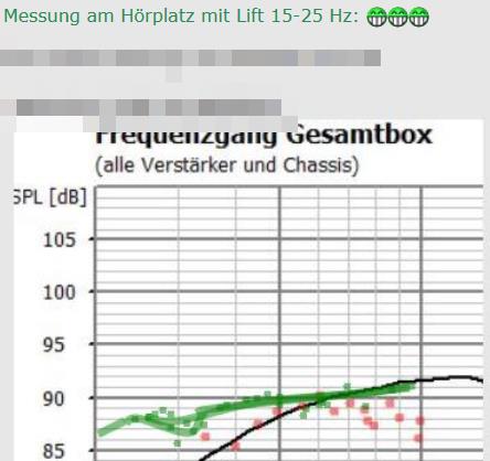

              Du erwähntest doch ein DSP. Damit den Bass (egal in welchem Gehäuse erzeugt) am Hörplatz linearisieren ergibt das beste Ergebnis. Genaues Messen und exaktes korrigieren ist aber Pflicht. Das geht auch automatisch sehr gut.
              20-100 Hz
              Dann muss "nur" noch der gewünschte Maximalpegel erreicht werden.

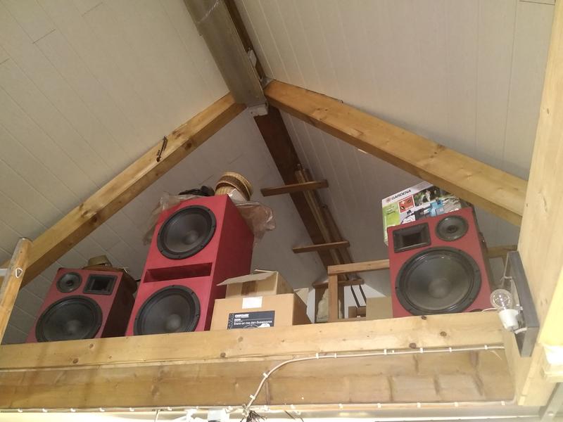

                          Bilder kommen
                          bisherige Werkstattbestückung sind ein Pärchen 156/3 und ein Sub mit 2 BGS40 (Raum ist 5,5mx9m mit 4m Deckenhöhe)
                          Das Bild ist älter, mittlerweile sind die besser positioniert und ausgerichtet.
                          Dazu kommt die Woche ein Pärchen MB208/H und dazu soll dann der PA 240 spielen. Für die gegenüberliegende Seite
