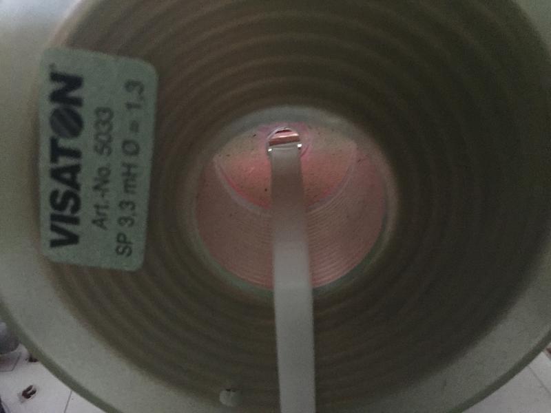

                        @Nite hat die Weiche doch noch gefunden. Nun wollte ich diese in Boxsim rekonstruieren.
                        Leider finde ich keine Spule "SP 3,3mH 1,3mm" (Bild im Anhang). Auch die Suche auf der Produkt Seite, von Visaton, blieb erfolglos.
                        Gab es diese Spule überhaupt mal? Bin etwas Ratlos. Würde mir der Innenwiderstand reichen, um alles richtig zu Simulieren?
                        Die 2,2mH 1,3mm hat 0,5_Ohm.
                        Die 3,3mH 1,3mm sollte ca. 0,6-0,7_Ohm haben oder mehr?
                        Gruß, LeahpaR
