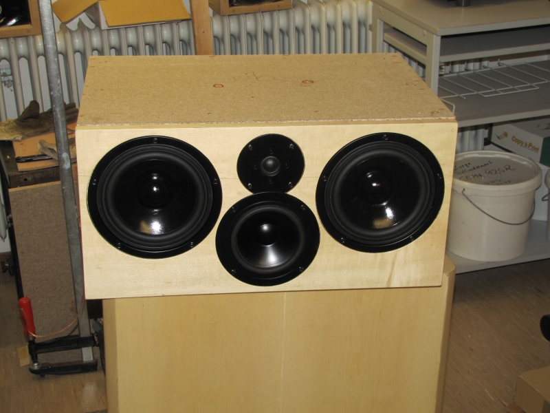

    Hallo Leute, ich benötige etwas Hilfe bzw. Ratschläge.
    Ich habe letztes WE, meine Alto IIIg zusammengebaut. Lackieren fehlt noch.
    Der Klang ist einfach spitze!
    In Zukunft, soll das Ganze zu 7.1/Dolby Athmos erweitert werden. Aufgrund der kompakten Abmessungen, möchte ich gerne die Aria2 light als Satelliten verwenden.
    Der Center soll liegend aufgestellt werden.
    Durch Recherche im WWW und hier im Forum, habe ich gelernt, dass man Lautsprecher nicht einfach auf die Seite legen sollte. Nach durchforsten nach Lösungen, habe ich einen Bauvorschlag gefunden und etwas mit Boxsim rumgespielt.
    Was meint Ihr dazu? Eine Datei von Boxsim, habe ich unten angehängt.

    Grundsätzlich sollen die Front-LS gleich sein. Eine Alto 3 G mit anderer Anordnung der Chassis wäre perfekt. Das ist der Sonja Center, 2 x W 170 S, al 130 und G 20, den kannst du nehmen und den Al 130 durch den W 100 ersetzen.
    Der Center ist der wichtigste LS, daran nicht sparen.

      Danke, für die Antwort. Deine Sonja Center, hab ich auch schon begutachtet.
      Dass der Center am besten identisch zu den Main sein soll, habe ich auch schon oft gelesen.
      Wenn ich jetzt deinen Bauvorschlag als Anhaltspunkt nehmen würde, könnte ich dann einfach die Weiche der Alto nehmen oder müsste man viel daran ändern?
      Die Box soll auch nicht zu groß bzw. hoch werden, da ich die unter/vor dem TV aufstellen will.
      Das Problem ist, ich habe leider keine Ahnung von Frequenzweichen. Ich kenne die Bauteile, weil ich Elektroniker bin. Die Weiche soll auch nicht zu kompliziert werden.
      Alles was ich kann, währe mal ein Gehäuse (das von der Sonja mit W100s) zu erstellen und die Weiche der Alto rein.

        Hab gerade mal deinen Vorschlag umgesetzt und das Ergebnis unten dran gehängt.
        Der Frequenzgang zeigt eine "Kuhle" zwischen 1000Hz und 3000Hz.
        Ist das schlimm oder könnte mir jemand kurz helfen, die Weiche ein klein bisschen auf die Alto zu Optimieren bzw. wo und wie ich bei der Weiche Hand anlegen könnte?
        Passen die Aria2 light als Satelliten zu den Altos oder würden andere LS besser dazu passen?
        Die Arias haben ja die gleichen Chassis verbaut. Ich denke das sollte klanglich hin hauen?
        Gruss, LeahpaR

          Versuche mal die Weiche:
          Die Chassis sind nicht entscheidend, sondern, dass man nie 2 + 3 Wege mischen soll.

            Das sieht schon viel besser aus. Danke!
            Ich habe aber die Spulen und Widerstände gegen Standard Werte ersetzt.
            Eigentlich gar nicht mal schlecht. Wie bekomme ich die Kuhle zwischen 400 und 600Hz weg oder hört man das nicht?
            Passen die Aria2 light als Rear/Dolby Atmos zu den ALtos?

              Hier meine neue Weiche im Anhang.
              Ich möchte mir aber keine so riesen Teile hinten hin Stellen oder über mich hängen.^^
              Welche LS als Rear würdest du empfehlen? Bei 3 Wege gibt's nur so grosse Boxen im Bauvorschlag, ausser die Center 81 und Vox 80.
              Eine Modifikation der Alto3 mit nur 1 Tieftöner, würde mir eher zusagen.
              Würde das Funktionieren, wenn ich die Weiche dann nur im Tiefen Teil ändere?

                Grundsätzlich sollen die Front-LS gleich sein. ....
                Für die Rear würde ich keine Aria 2 nehmen, gar kein D'Appo.
                Die Bijou 170 light oder einen anderen 2-Weger. Ist Kosten und Platzfrage.
                Bei nur einem TT hast du eine ungleichmäßige Abstrahlung, aber zu Not geht das schon.

                  Die Weiche vom Center habe ich etwas verändert und versucht, den Alto Frequenzgang zu treffen.
                  Einen schlankeren Sat, mit nur 1 Tieftöner, habe ich auch mal versucht.
                  Nach ein wenig Rumprobieren, ist das dabei rausgekommen. (Anhang)
                  Wenn das Ergebnis nix ist, werde ich, für die Rear, über die Bijou 170 light nachdenken.
                  Würde die Alto I g als Rear passen oder hat die Bijou 170 ligt Vorteile?

                    So kannst du das machen.

                      Kann man beide Lautsprecher verwenden bzw. hören die sich gleich an? Wo könnte man noch etwas optimieren?
                      Habe nochmal mit Boxsim rumprobiert, war aber nicht zufrieden. Ich weiss halt nicht genau, wie das funzt.
                      Es muss ja nicht perfekt werden. Aber es währe schön, wenn alles "gleichermaßen" zusammen passt, bevor ich alles in den Sand setze.
                      Ich kann alle Tipps, Ratschläge und Vorschläge gebrauchen.

                        Eigentlich habe ich alles beantwortet, ja, es passt. Dein Center und die Alto 3 G klingen sehr ähnlich. Beim Sat ist es nicht tragisch, wenn es nicht genau passt. Da man die LS sowieso in small betreiben sollte, brauchst du aber einen "richtigen" Aktiv-Sub.
                        Die Alto 3 G ist schon etwas betagt, aber preiswert.
                        Hat dein AVR eine Einmess-Automatik?
                        Wenn es nicht so teuer werden soll, reicht 5.1 völlig.

                          Ich möchte halt nicht unnötig Geld verbrennen. Wenn das Ertgebnis stimmt, ist mir auch egal, wenns ein kleines bisschen mehr kostet.
                          Leider habe ich einen etwas älteren AVR, der ab und zu etwas rumzickt. In den nächsten Wochen, soll ein neuer her. Ich liebäugle gerade mit dem Onkyo TX-NR696.
                          Hab mein Glück nochmal in Boxsim herausgefordert und die Weiche vom Center etwas vereinfacht und am Sat noch kleine Optimierungen versucht. Wenn das so Passt, lasse ich die so.
                          Ich hoffe, dass ich die Gehäuse richtig konstruiert bekomme. Die Bretter Der Altos hab ich zuschneiden lassen.
                          Danke, für die Hilfe! Alleine währe ich echt aufgeschmissen, vor allem beim Center.

                            Auch das ist OK.
