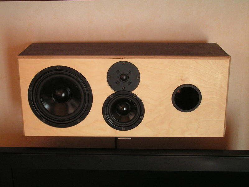

                            Ich hatte mal einen Center passend zur Alto 3G gebaut, mit den gleichen Chassis (1x W170S, 1x W100s und 1x G20SC) in Bassreflex.
                            Das Gehäuse hätte ich auch noch, ebenso die ausgefräste Grundplatte des G20SC.
                            Die Weiche wurde auch hier im Forum entwickelt, ich war sehr zufrie
                            den damit. Ich suche das mal raus.
                            //Florian

                                ich habe eben mal im Keller gesucht- das Gehäuse habe ich noch, die Weiche auch.
                                Bilder kommen auch noch.
                                Jetzt mit Bild- Front Birke MPX geölt, Korpus Wenge Furnier, auch geölt.
                                Zuletzt geändert von @Nite; 03.06.2020, 13:18.
