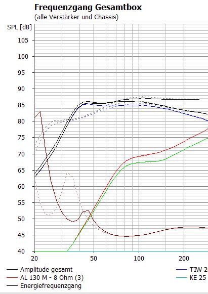

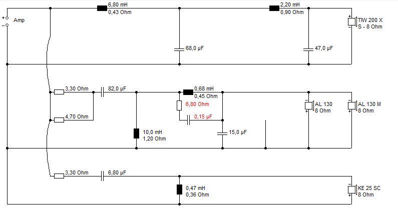

    Hallo Forum!
    Als neuer bin ich sehr an euren Kommentaren zu meiner Planung interessiert.Chassis zu der Box habe ich bereits aus früherem Plan. TiW200xs will ich wegen Preis-Leistung dazunehem.
    Bin ich auf dem richtigen Weg?
    Eure Kommentare sind bestimmt hilfreich!

    Hallo und herzlich willkommen!
    Gleich zur Sache, einen AL würd ich gleich mal weg lassen, am besten denke ich nur mit den AL130M betreiben.
    Phase passt nich wirklich
    Ansonsten sehr schön gelungen
    lg Burns

      warum ein AL130 und ein AL130M parallel und diesen dann mit 6,8Ohm abgesenkt?
      2. Frage: Bist du beim hören mit deinem Ohr auf Höhe der KE (80cm)?

        Habe die Simu einmal etwas überarbeitet, das mit dem Widerstand vor einem AL 130 M war ja etwas abstrakt.

            Vielleicht nur mit einem Al130M? Habe den anderen ja schon...
            Der relativ große Kasten und Bass ab 61 Hz soll wohl manchmal auch als Box für die 7-Saiter Gitarre dienen, das ist dann nicht HiFi aber mit Modellingamp.

                ich wollts gestern noch nicht rausrücken, aber ich habe deine Simu mit der Bestückung TIW200XS+AL130M+KE25He überarbeitet und die Komponenten höher gesetzt. Vorteile des AL130M ist der höhere Wirkungsgrad und die Präzission gegenüber des normalen AL130.
                Es ergaben sich 2 Simus mit unterschiedlicher Trennfrequenz zum HT.
                Den Bass hab ich nach untern natürlicher abfallen lassen da sonst bei tieferem Tonmaterial der eindruck entsteht, das untern was wegbricht.
                TIW200XS+AL130M+KE25.BPJ
                TIW200XS+AL130M+KE25 2.BPJ
                Ob der HT die Beanspruchung in Simu 2 schaft laut Boxsim realisierbar.
                lg Burns

                  Es sieht ja auch gut mit einmal AL 130 aus.
                  Oder ist es mit beiden AL pro Box in den o. genannten Bereichen stabiler und hat mehr Druck? Ich habe ja beide da....Da bin ich zu unerfahren, das richtig beurteilen zu können.
                  Sollte halt ürsprünglich mal so ein 2 x al 130 (M) und in der Mitte der Ke werden. Nun muss ich also nachdenken, aber nicht zu lange, sonst liegen die Chassis weiter nur rum!

                        Jetzt habe ich weiter probiert und studiert und das ist nun das optimierte Ergebnis, so will ichs machen. Wenig Weichenteile finde ich..
                        Boxenständer je nach Sitzhöhe, muss ich noch prüfen, ca. 30 bis 40 cm.

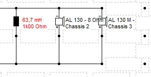

                          ach, der Anhang...
                          fehlte ja
                            • 1375
                            Ich halte mich kurz, aber dein Upload sieht nicht gut aus.
                            Lass den Optimierer nochmals laufen, das war nicht das letzte Ergebnis bzw die Bauteile können mehr als das Ergebnis.
                            lg
                              die 63,7 mH ist unnötig
                              es wäre besser den TIW200 auf 40 Hz abstimmen .
                              leichte änderung :
