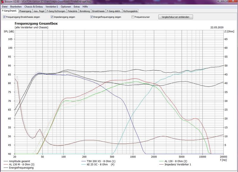

        wenn ich nach den Gehäusemaßen gehe, komme ich auf ca. 80 L. Ihr rechnet mit 186 L. Wie passt das zusammen?

            Maße
            Muß man die Außen- oder Innenmaße nehmen? 83 x 33 x 39,5 sind Innenmaße.
            Bei der Boxreflex (hilfs) berechnug sind es ja Innenmaße.
            Ihr seht, ich bin der Neue!
                  da es unter dem Fenster gemeinsames Außengehäuse einzustellen ist, nehme ich an, dass man die Außenmaße eingeben muss. Boxsim rechnet ja mit der Gehäusegeometrie.
                  Du musst dann unter Chassis & Einbau zu jedem Chassis und dann unter Gehäuse & Impedanz jeweils einen Volumen angeben und für den Tieftöner die Abstimmfreguenz. Ich hab mal Jamas Simulation genommen und für den Tieftöner 70 L und für die Al's jeweils 5 L genommen. Das tatsächliche Volumen musst du dann noch ermitteln, habe ich erst mal so angenommen.
                  Ein bisschen hat sich was in der Abstimmung geändert. Kann man noch ein wenig weiter optimieren.
                  Durchgezogenen Linie ist die Volumenanpassung.

                    Jetzt mit korrekten Außenmaßen und BR volumen inne: 83l,2 MT zusammen mi Ht in 22,5l innen, 24,5l Außenvolumen.
                    Gesamt innen also 106l innen.
                      • 15.02.2012
                      Dann muss du bei jeden AL aber auch nur 11,25 l eintragen!
                      Meiner Meinung nach taugt das Ganze Konzept aber nicht viel. Ein TIW200 ist viel zu Wirkungsgradschwach für 2xAL130. Für einen "M" sowieso. Etwas besser wäre z.B ein GF200. Aber eigentlich gehören da eher 2x 20er Basschassi rein oder ein Wirkungsgradstarker 25-30cm.
                      Unter Maximalpegel siehst du das der limitierende Faktor der TIW ist. Bei nur einem TT reicht auch ein AL vollkommen, außer du willst unbedingt D'Appolito Anordnung im MT.
                      Achja, zu den Volumen: Ein AL kommt auch gut mit 5 Liter aus und beim TIW schlägt Visaton BR-Volumen zwischen 20-50 Liter vor.

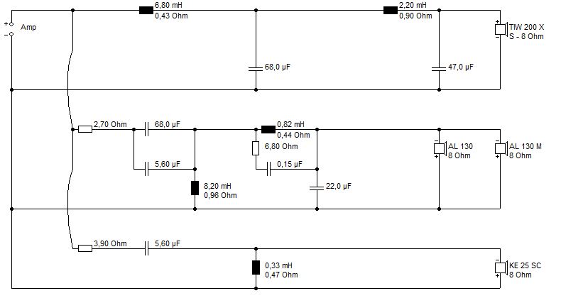

                        Die Weiche ist im Bass sehr aufwendig, habe sie einmal als Versuch vereinfacht, aber die Gehäuse Abstimmung ist im Bass auch nicht sehr gut.Die Weiche Sollte man nur als Anregung sehen, nicht als Endprodukt.

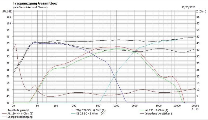

                          Br 60l
                          Hallo, einen schönen Sonntag!
                          Jetzt habe ich mit 60l Bassreflex für den XS 200 gerechnet, die anderen Chassis habe ich ja schon und der 200 ist einfach preiswerter..
                          Ist der Phasengang in Ordnung?
                          Mit ca 100 db bei ca 50 Hz müsste ich doch gut leben könne. Der Verstärker ist ein alter Laststabiler Accu..
                          Man kann ja wirklich Stunde um Stunde mit der Planung zubringen...
                          Ich freue mich über alle eure Kommentare.

                            • Pollton
                              • 06.02.2015
                              • 340
                              Ich meine nicht.
                              also richtig sind 10 l pro Al130, das habe ich jetzt auch geändert..
                              Du hast immer noch 19 L pro Al in der Datei stehen. Es reichen 4-5 L pro Chassis, also 8-10 L für beide AL 130. Ich finde, der XS 200 ist zu tief abgestimmt, (vielleich auf 40 Hz gehen) und er ist auch viel so leise für die zwei Al 130. Ab 500 Hz steigt der Pegel um 2 dB an, das wird sehr dünn klingen und die Reso kommt bei 8 kHz auch noch zu stark durch. Stelle mal die Auflösung auf 250 (fein), dann sieht man mehr Details.
                              Den Sinn der zwei unterschiedlichen Chassis verstehe ich auch nicht, ist mMn. unglücklich. Nehme an besten nur den AL 130 M, dann kann was Gutes daraus werden.

                                Jetzt habe ich mal mit dem TIW250XS geplant, ehe ich mich ganz verpeile mit dem kleineren XS. Gibt den Vorschlag im Forum schon von RainerG, 2008. Ja, es gibt da viel zu entdecken.
                                Wäre das mit dem größeren Chassis sinnvoller? Die Weiche hat noch sehr viele Bestandteile, weniger wäre wohl besser. Was meint ihr?
