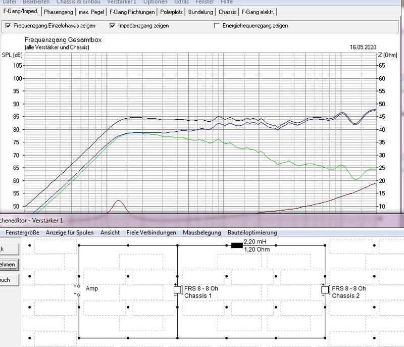

    Hallo, ich spiele mich mit dem Gedanken meine Front High zu ersetzen, und überlege ob man das nicht mi je 2 FRS 8 pro Seite in ca 3l CB ohne großartige Frequenzweiche bewerkstelligen könnte. Sollte relatiev günstig sei aber vernünftig.
  • boeserody
    • 09.05.2012
    • 833
    2 Chassis für den selben Bereich ergeben immer irgendwelche Auslöschungen.
    Als Front Heights kann man sicherlich was anderes, kompaktes mit einer einfachen Weiche bauen. Oder einen anderen, größeren BB nutzen.

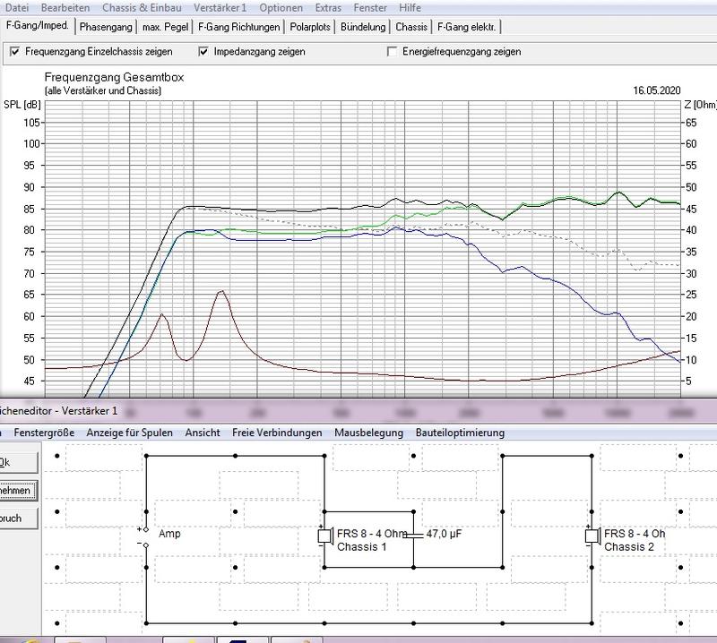

        Wenn du einen der FRS nach oben hin rausnimmst sollte es gehen.
        Simu 4Ohm Version in jeweils 3,5l BR.
          • 3195
          @Niwo: Sehr geil! Ein Chassis durch einen Parallel-Kondensator auszublenden hatte JE damals in den Foren schon propagiert. Wurde aber nicht ernst genommen.Hast Du die Boxsim Version die schon Abstrahldiagramme kann oder gibt es für dieses Chassis noch keine entsprechenden Messungen von Visaton?

            Währe evtl. auch eine gute Idee. Würdest du pro chassi 3,5l also pro Seite 7l oder pro Box 3,5l machen.
            • Niwo
              • 15.07.2005
              • 906
              Das wäre 3,5l pro Chassis.
              Durch Bassreflex bringt es noch etwas Pegel bis 85 Hz runter. Wenn du höher trennen willst, gibts auch noch eine andere, kleinere Lösung geschlossen.

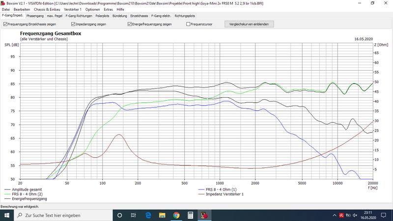

                            Habs in Boxsim mal mit 1x in 2,5l BR und 1x in 1l CB versucht und noch eine 0,15mH Spule reingesetzt.
                            Mfg Flo
                            • Niwo
                              • 15.07.2005
                              • 906
                              Bei einer Reihenschaltung sollten die Gehäuse immer gleich sein, weil sich sonst durch die unterschiedlichen Impedanzspitzen einseitige Lasten ergeben und die Gesamtbelastbarkeit dadurch sinkt.
                              Lieber beide mit 1,5 - 2 l Bassreflex.
                              Die Spule ist entbehrlich, wenn man den FG unter Winkeln betrachtet, man wird nie ganz genau auf Achse sitzen.
