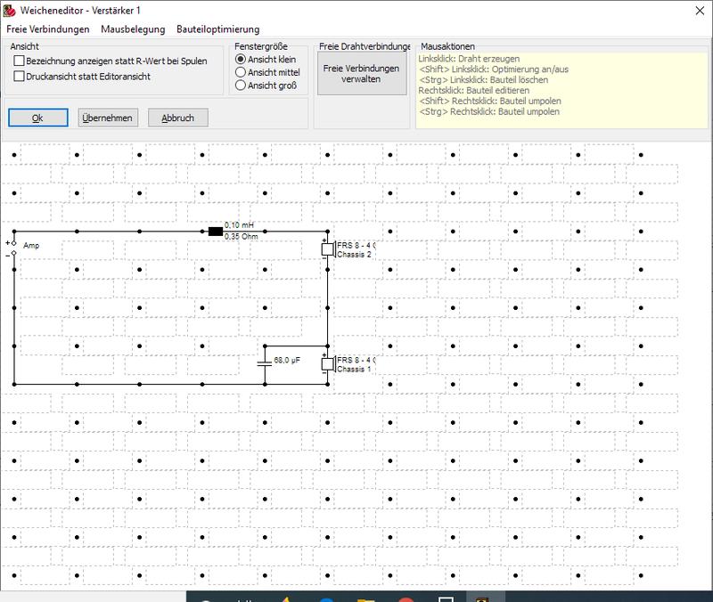

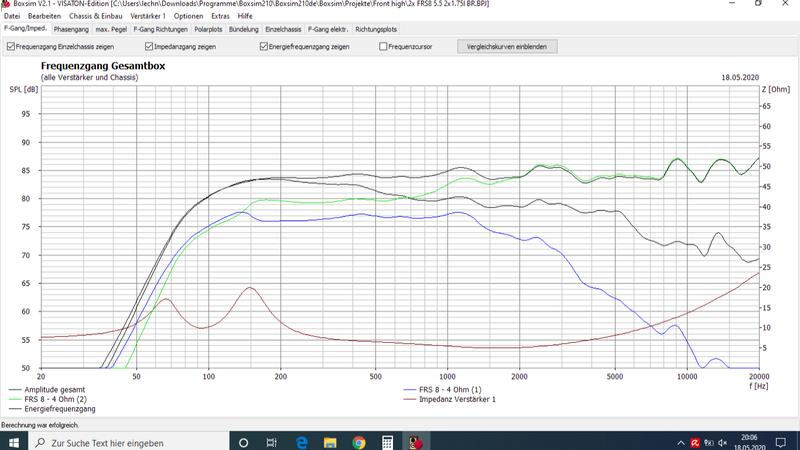

    Hallo hab jetzt beide jeweils in 1,75l BR gepackt und auf 96Hz abgestimmt. Die Spule in der Weiche hab ich mal drinen gelassen, um den Hochton etwas abzusenken.
    Kann man den buckeligen Hochton irgendwie glätten, oder fällt das eigentlich nicht auf.
    Um vom Tiefton noch etwas mehr mitzunehmen könnte man ja die Übergangsfrequenz am AVR noch etwas runter setzen, ist momentan bei 100Hz.
    Mfg Florian

      Wichtiger als das Hochtongezappel und der Spule könnte sein, ob der LS als Wand-/Deckenlautsprecher eingesetzt wird und ob das dann in Simu berücksichtigt wurde
      • Florian77
        • 07.04.2020
        • 29
        Sollte als Wandlautsprecher montiert werden,allerdings knapp unter der Decke.
        Wie wird das in der Simu berücksichtigt?
        Mfg Florian
          • 3180
          Im Menu Chassis kannst Du bei Schallwand die Häkchen für die Beugung an den 4 Sachallwandkanten abwählen. Damit simulierst Du quasi Wandeinbau.

            Muß ich ausprobieren, ich werd mal die Chassis und die Kondensatoren bestellen, zwei Testgehäuse bauen und mal probehöre, da´s mich interessiert wie das Spielt.
            Messen kann ich leider nicht, da keine Ausrüstung dafür.
            Mfg Florian

                      Hallo,habe jetzt mal so gebaut, ohne die Spule, und bin überrascht wie viel die kleinen Chassis hergeben. Als Front High finde ich die im Doppelpack mit dem Kondensator nicht schlecht.
                      Vielen Dank für die Tipps und an alle, die mir geholfen haben.
