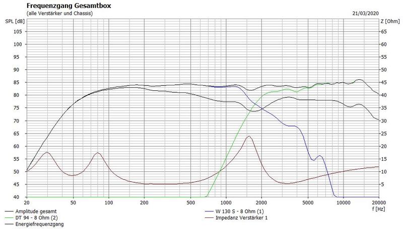

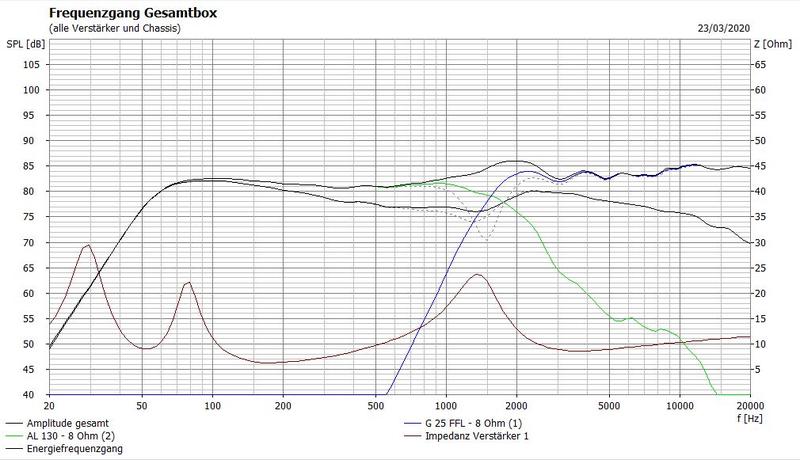

    mit dem W130S 8 ohms und die selbe weiche wie vorher (#30)
    • boeserody
      • 09.05.2012
      • 833
      @ Jama

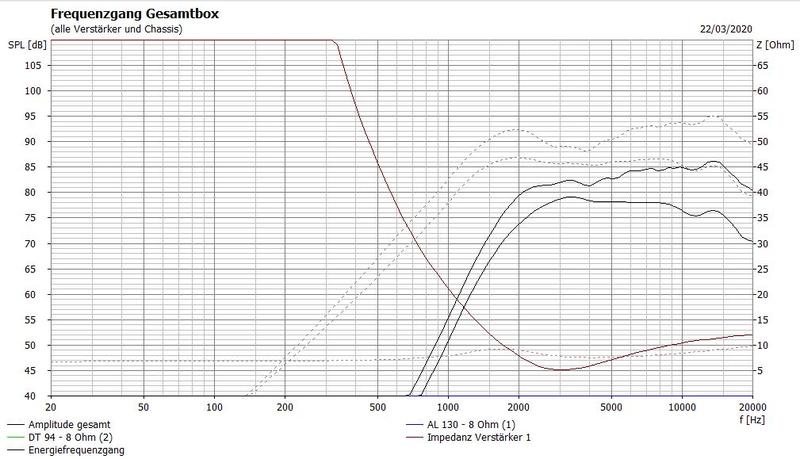

      Der DT hat eine Resonanzfrequenz von 1900 Hz. Trennst du da nicht etwas zu tief ?
        Zitat von boeserody Beitrag anzeigen
        @ Jama
        Grundsätzlich wird ein zu dichtes Trennen bei der Resonanzfrequenz aufgrund des Impedanzpeaks vom Tweeter an dieser Stelle vermieden, was hier kein Problem darstellt
        • boeserody
          • 09.05.2012
          • 833
          Wie hoch sollte in dem Bereich die Impedanz ungefähr sein ?
            Die DT94 hat praktisch kein peak : 9 ohm bei 1900 Hz
            bild :
            - die DT94 ohne filter in der Bijou
            - gefiltert 12dB
            - elektrisch
            Zuletzt geändert von jama; 22.03.2020, 05:14.

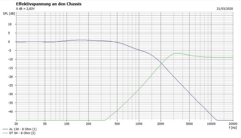

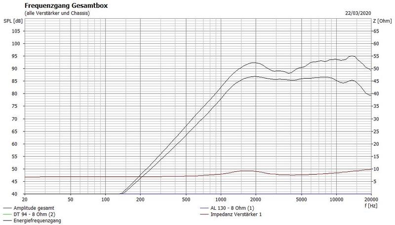

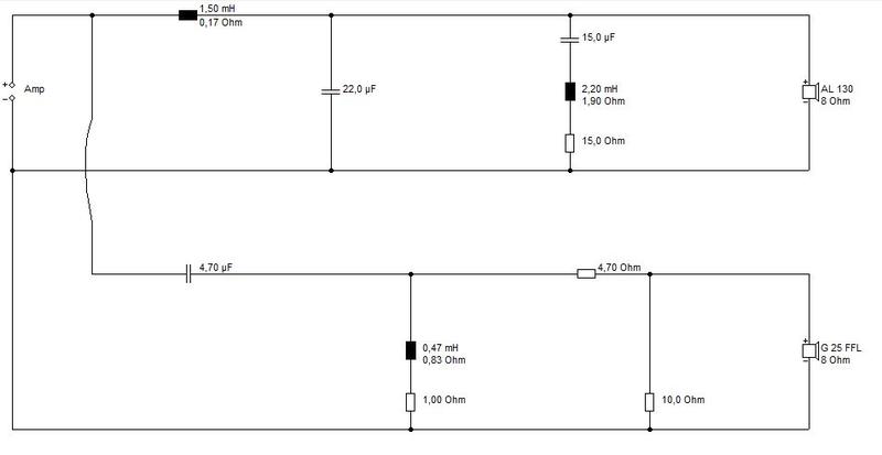

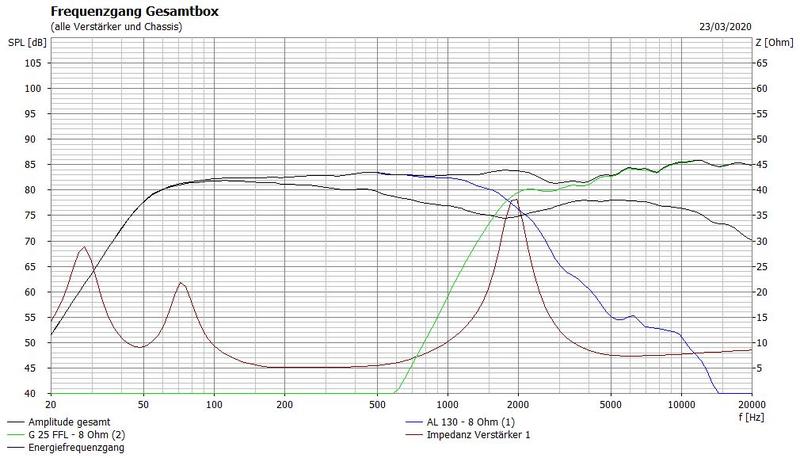

                  Ich habe mich von Euch überzeugen lassen. Die Preise für die G25 sind ja in freier Wildbahn noch 20 Euro günstiger als bei Visaton. Also baue ich mit den G25. Danke an walwal und jama für die Weichenberechnung. Würde einer von Euch das noch mal für die Variante mit G25 machen? Die KE und die DT94 stelle ich dann hier mal ein. Danke Euch und bleibt gesund. Stephan
                    hier :
                    • euv-5820
                      • 25.04.2005
                      • 33
                      Wow, das ging ja fix. Danke jama. Schön das die Überhöhung hinten oberhalb 10kHz nicht mehr so ausgeprägt ist. Wobei es bei der KE auch aber nicht so ausgeprägt wie bei der DT94 war. Die Chassis habe ich im Markt eingestellt. Ich habe den Preis mal als VB genommen da mir hier jegliches Gefühl für Preise fehlt.

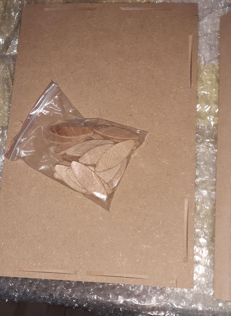

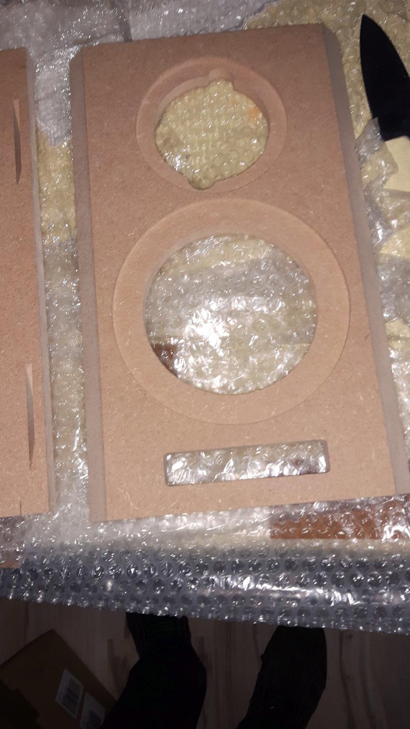

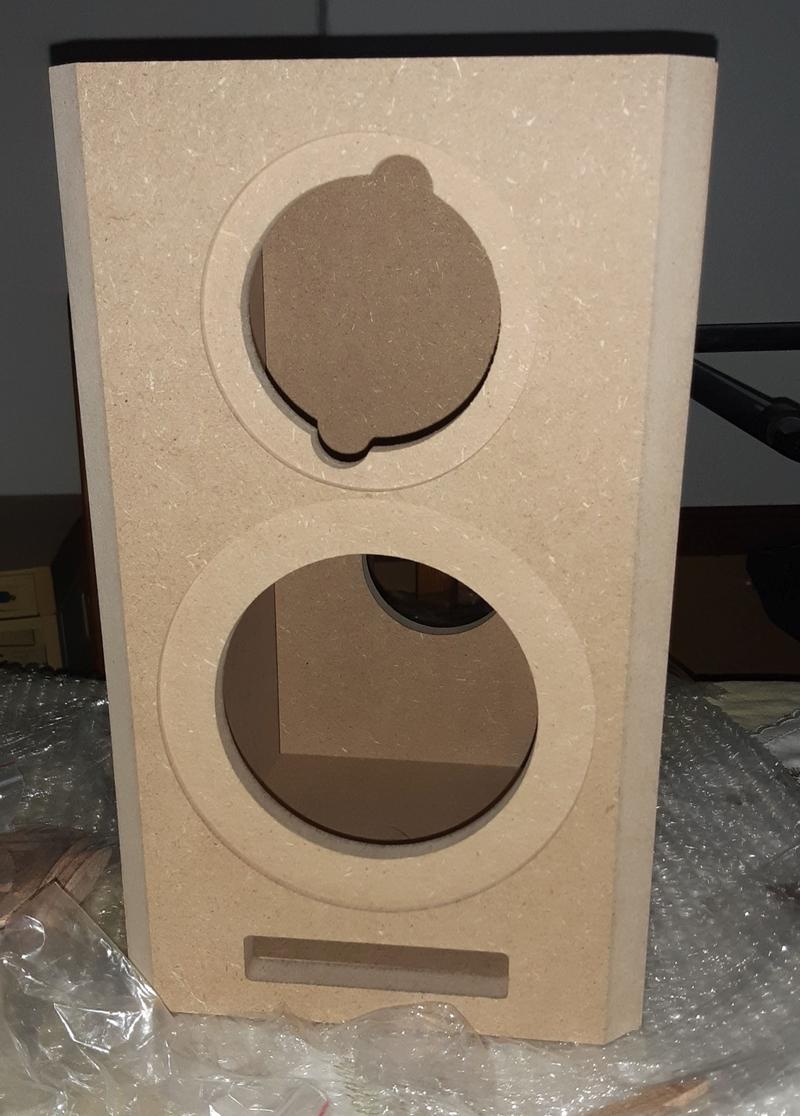

                            so, Leute es geht weiter. Die Teile sind nach 3 Wochen eingetrudelt. Ich habe die Gehäuse bestellt. Bei 36€/ Gehäuse habe ich da nicht lange überlegt. Ohne Oberfräse macht es wenig Sinn. Die Teile sind SEHR passgenau gearbeitet und alles für Flachdübel vorgesehen. Anbei ein par Bilder. Das Bild der kompletten Box zeigt sie nur gesteckt. Da ist noch nix verleimt. Die Teile für die Weichen kommen Heute. Da die Box klein ist und die Spulen bei räumlicher Nähe gern koppeln, werde ich je Box 2 Teilweichen bauen. Die können dann rechts und links an der Innenwand sitzen. Gruessle

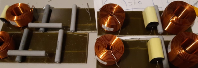

                                So Leute, die Weichen sind fast fertig, wenn der Lieferant nicht 2 Kondensatoren vergessen hätte Wie angedeutet, die 2 Wege in 2 Hälften. So kommen sich die Spulen nicht in Gehege und die Platinen sind kleiner. Dann kann eine Rechts und die andere Links sitzen. Ich habe die Platinen nur schnell mit dem Fräser gemacht. Ätzen war mir dafür einfach zu aufwändig. Nicht sooo schön aber zweckmäßig. Jetzt warte ich nur noch auf die 2 fehlenden Kondensatoren. dann gehts weiter. Gruß.
