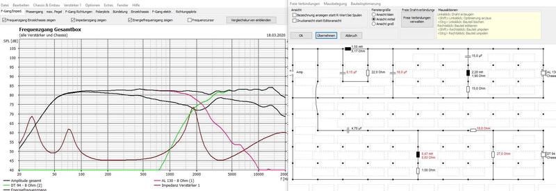

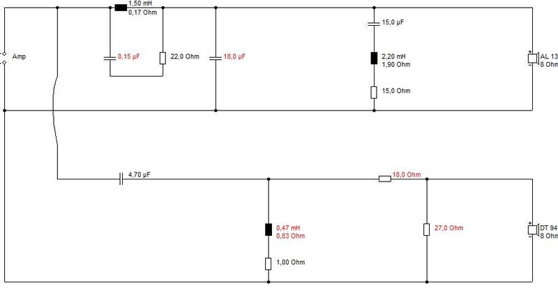

                Ich nochmal,
                ich habe mal etwas versucht; so würde ich die Box bauen.....

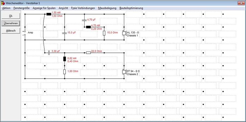

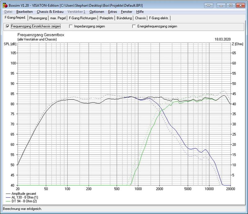

                    Ich habe mal ein wenig an der Weiche gespielt. Das kam dabei raus.
                    Der AL geht etwas weiter weil die DT ja etwas später kommt. Könnte es so gehen?

                        Ich nochmal,
                        Danke, die Kann ich aber leider nicht laden. Keine gültige Projektdatei für die Version. BoxSim 1.2 Visaton Version.
                          Ich habe da ein Projekt erstellt, da kannst Du ja einfach schauen...
                          • euv-5820
                            • 25.04.2005
                            • 33
                            Wie gesagt, kann ich nicht laden. Siehe 2 weiter oben.
