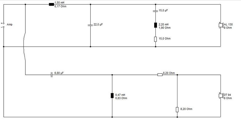

    Dann lad dir mal das aktuelle Boxim 2.1 runter
    Wenn kein AL170 dann halt 130 aber mit G25!

        Hatte die Bjiou nicht eh immer den AL130 als TMT?
        Wenn man es gut machen möchte, nimmt man den DXT als Spielpartner; ich denke mal, es gibt wenige Hochtöner, die besser sind!

          Ja, Al 130 ist das Original mit Ke. Es ginge aber auch die Studio 2, perfekt mit der B 170 WG als Front.
            • 15.02.2012
            Ein AL170 ist doch vorhanden, dann damit einen neuen Center bauen mit G25. Dann sind die 3 Frontlautsprecher schon mal stimmig(wenn man es richtig macht).
            Für hinten dann halt Bijou mit AL130 und G25. Das hat doch bestimmt schon mal jemand erfolgreich hier verheiratet und muss nicht neu erfunden werden.
            Wenn du nach und nach aber eh auf Waveguide umbauen willst dann kannst du für hinten natürlich auch gleich Studio 2 bauen und als Center dann eine Bijou 170 WG mit G25. Und die VIB dann auf auf WG umrüsten.

              Hallo Leute,
              dafür das Die Unterhaltung etwas "zäh" angelaufen ist, geht es jetzt umso schneller mit den Ideen. Danke dafür. Wie ich schrieb musste ich ja aus dem Haus raus. Daher lebe ich allein, zahle Unterhalt..... usw.
              Es sollte daher möglichst günstig werden. Den Al170 würde ich gern als Reserve für die VIB behalten. Wenn es mir mal wieder "besser" geht kann ich ja die Öffnung der DT94 vergrößern um eine G25 rein zu bekommen. Oder will Jemand 2 G25FFL gegen eine KE25SC tauschen? Dann sieht die Sache anders aus. Sonst würde ich mich dann schon an den Bauplan der Bijou halten und die Weiche so wie von jhohm vorgeschlagen aufbauen. Danke erst Mal.

                Warum DT94?
                Es wäre sinnvoller die Bijou 170 mit G25 zu bauen, also den selben HT wie in den VIB. Da du selbst sagst das der CT130 nicht wirklich dazu passt würde ich diesen auch gegen eine Bijou tauschen. Die Chassi die du nicht brauchst verkaufst du einfach hier im Forum/Kleinanzeigen.

                Naja das der CT130 nicht wirklich passt fällt eigentlich nur auf wenn ich bei Fernsehen von Surround auf Stereo schalte. Der CT ist eben SEHR neutral gehalten, eben weil es ein Center ist und hat ein wirklich gutes Rundstrahlverhalten. Beim FS Schauen fällt das aber nicht auf, weil die VIB ja bei normalen Sendungen nur die untergelegte Musik abgeben. Die Sprache bleibt ja im Center. Daher fällt es wenig auf. Von Profis mal abgesehen. Da die Rear bei 5.1 aber lediglich der Rauminformation/ Ortung dienen, denke ich das ich hier doch Kompromisse eingehen kann und sollte.
