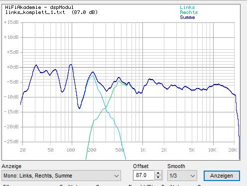

    Ich habe ein Stativ aufegstellt und in 3m Entfernung also am Hörort gemessen.
    Mikro auf 0,9m Höhe. Das kommt am Ohr bei mir an
    Man sieht eine deutliche Senke, ich habe auch schon andere LS aufgestellt und getestet , immer mit ähnlichem Ergebniss.

        Wie hast du denn gemessen? Ohne mehr Infos sagt die Kurve wenig aus. Mikro kalibriert, welches Messprogramm usw.

          Gemessen mit REW und kalibriertem Mikro, 1/3 Glättung.

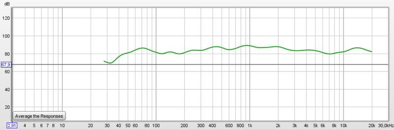

            Mach mal ohne Glättung, da sieht man mehr. MIKRO war SENKRECHT und auch so kalibriert?
            Moden sehen anders aus, so bei mir (ohne Korrektur)
            1/3 Glättung
            Bei deiner Messung würde ich sagen: der gesamte Mittelton ist um 10 dB zu laut.
            Ich bin kein Experte in Messung, aber deine Kurve ist viel zu glatt. Bei REW kannst du doch fenstern.

              Die Messung in #31 sieht wirklich viel zu glatt aus für im Wohnraum gemessen. Bei 1/3 Glättung verschwindet zu viel. Um eine Tendenz zu erkennen ok, wie den zu lauten Mittelton. Auch ich bin kein Mess-Experte, ganz sicher nicht, aber all das was ich bisher gemessen habe sagt auch mir das es zu schön/glatt aussieht um wahr zu sein.
              Ein Parametrischer Eq würde hier schon was bringen die Kurve zu glätten und leicht fallend zu gestalten.

                Wenn kann ich nach Weihnachten nochmal messen.
                Heute ist es eher ungünstig
                An der Messung habe ich nichts verändert, nur ein 1/3 Glättung.
                Stativ am Hörplatz, man sieht deuntlich eine Senke ei 100-200Hz und eine Überhöhung im Mittelton.

                        Die Glättung ist nicht das Problem, sondern die Skalierung. Üblich sind 50dB Darstellungsbereich, da sieht man auch was. Bei deinem Diagramm sind es eher 130dB!
